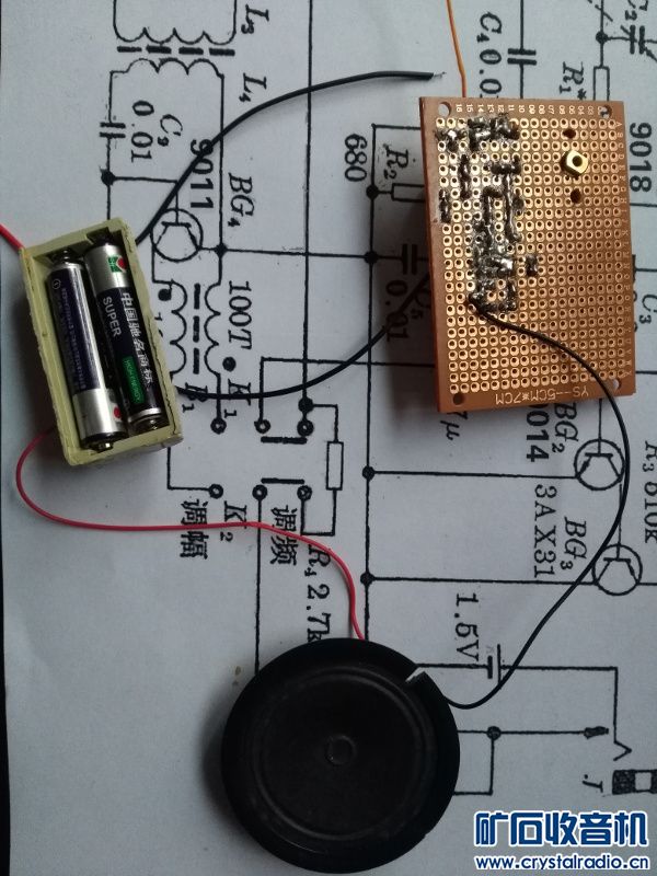

第一天,后级放大正常工作了。用镊子接触C7的负极有交流声。
9018也调到0.16mA了。
听起来有收音机的声音了,但是收不到台。应该是频率覆盖不合适。
第一天就这样结束了。前面忘记拍照了,昨天才补拍的,上图先。
正面
正面
背面
背面
洞洞板
洞洞板

发表于 2016-4-7 11:05:43 | 显示全部楼层
不要从集电极提取音频信号,直接从发射极输出音频,

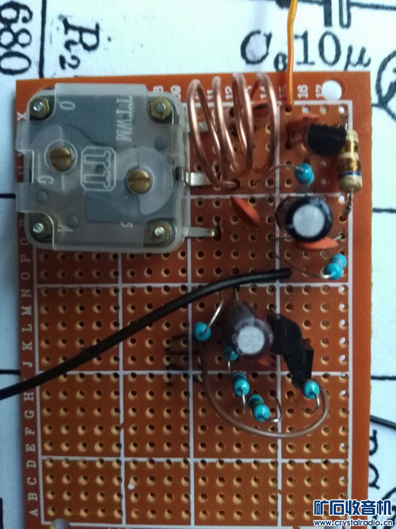

第二天,开始思考频率覆盖的调法。原图是用的207p串43p,我用的是20p的双联其中一联。
没经验,先只有在矿坛上的一顿猛搜,大约有7-8位前辈做过这个东东并发了帖子,仔细拜读了以后,大概确定几个数据
L1的制作:
线径 1mm左右
线圈直径 10mm左右
匝数 3-4匝的都有,我决定用4匝,不行再减
换上线圈以后,就开始有塔...塔...塔的声音了,大概1-2秒一次,很规律
用手触摸线圈,或9018的集电极,塔塔塔的声音就消失了
手不离开,旋转可变电容,能收到台了,听起来基本清晰。
手丢开又塔塔塔的响起来了
我认为可能还是9018的工作点没调整好。
最终L1的制作:
用1mm左右的铜线在10mm的毛笔杆上绕了4匝,取下来后些微拉开。基本做到了频率覆盖。
新的问题是塔塔塔声音的确切原因是什么,烦请各路高手赐教。
发表于 2016-4-7 11:21:02 | 显示全部楼层
没经验,先只有在 ...
楼主我建议 L1用镀银线圈绕2匝,灵敏度会有提高,不要用漆包线。
发表于 2016-4-7 11:26:00 | 显示全部楼层
没经验,先只有在 ...
这种超再生电路,用万能板焊接难的焊出好的效果,有时候效果不佳就是布局布线问题,用PCB软件画,或者用黑色不溶于水的油性笔描线路。
 楼主| 发表于 2016-4-7 11:45:14 | 显示全部楼层
第三天,按照第二天的猜测,重新调整各级的工作点。
手头找不导锗管,用9012代替,看到有个帖子里说,硅管1.5V电压有点低,于是考虑提升电压3V。
重新调整9018的工作点,发现偏置电阻到2K一下,塔塔塔的声音就消失了。再大到500K附近就没声音了。
500K的时候,电流在0.24mA附近,还很高。提高到约600K-1000K的时候,耳机突然声音很大,一直是杂音。最终900K,电流0.16mA。
耳机杂音大到放到桌子上可以直接听,于是直接用了小的喇叭换下了耳机。
调后面偏置电阻的时候(9014+9012),看到了苏老师回某位前辈的一个帖子,说让用10M的电阻。
找了下手头最大只有3M的电阻。
于是先串了2个,电流还在20mA左右,在串一个,最终用了4个,大约12M,电流约8mA。
由于接了喇叭,就没有再往下调。
最终这样的状态,转动可变电容可以收到台,但是一直杂音很大,下午补录像。
目前这样的状态,如何继续调优,烦请各路高手赐教。
 楼主| 发表于 2016-4-7 11:47:15 | 显示全部楼层
wuyuankun 发表于 2016-4-7 11:26
这种超再生电路,用万能板焊接难的焊出好的效果,有时候效果不佳就是布局布线问题,用PCB软件画,或者用黑 ...
估计我后面遇到的杂音问题,与这个有很大的关系。
多谢赐教

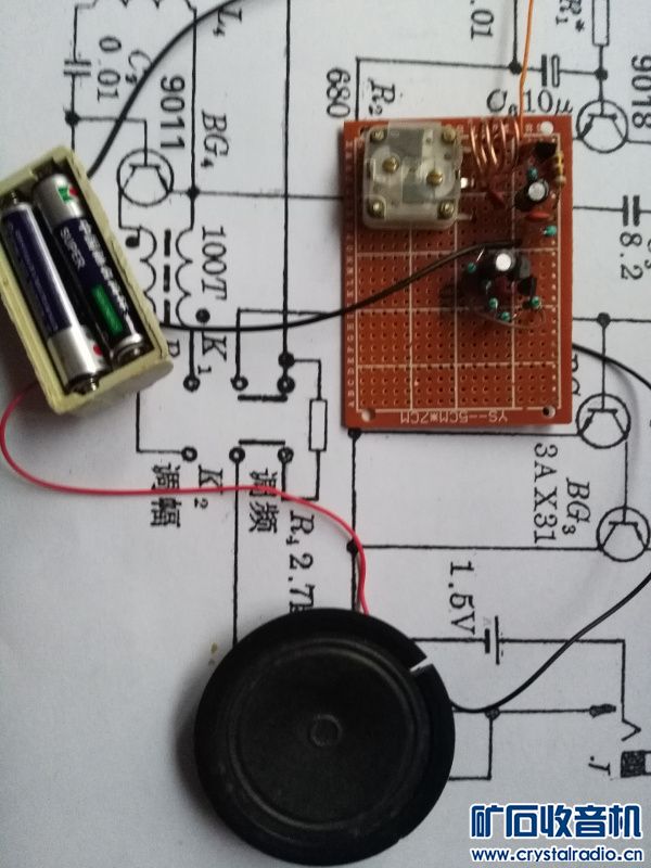

发表于 2016-4-7 11:54:46 | 显示全部楼层
手头找不导锗管,用9012代替,看到有个帖子里说,硅管 ...
三极管放大倍数大了,请用放大倍数小的三极管。

从集电极输出会产生嗒嗒声
发表于 2016-4-7 12:43:29 | 显示全部楼层
灵敏度怎么样?
发表于 2016-4-7 13:05:24 | 显示全部楼层
密封单联 发表于 2016-4-7 12:43
灵敏度怎么样?
楼主的这个灵敏度应该还差点,要用镀银线圈,不能用漆包线,我也做个类似的收音机,开始用的漆包线,灵敏度就不够,后来改镀银线圈就好很多了。

发表于 2016-4-7 14:39:14 | 显示全部楼层
多谢赐教
这个电路我三十年前做过,效果不错的,可以用3DG6这种类型的高频管,放大倍数80左右,太高了反而不稳定,还有那个反馈小电容也很重要,调节容量大小对接收效果有影响,以产生稳定温柔的沙沙超再生噪音为好!
