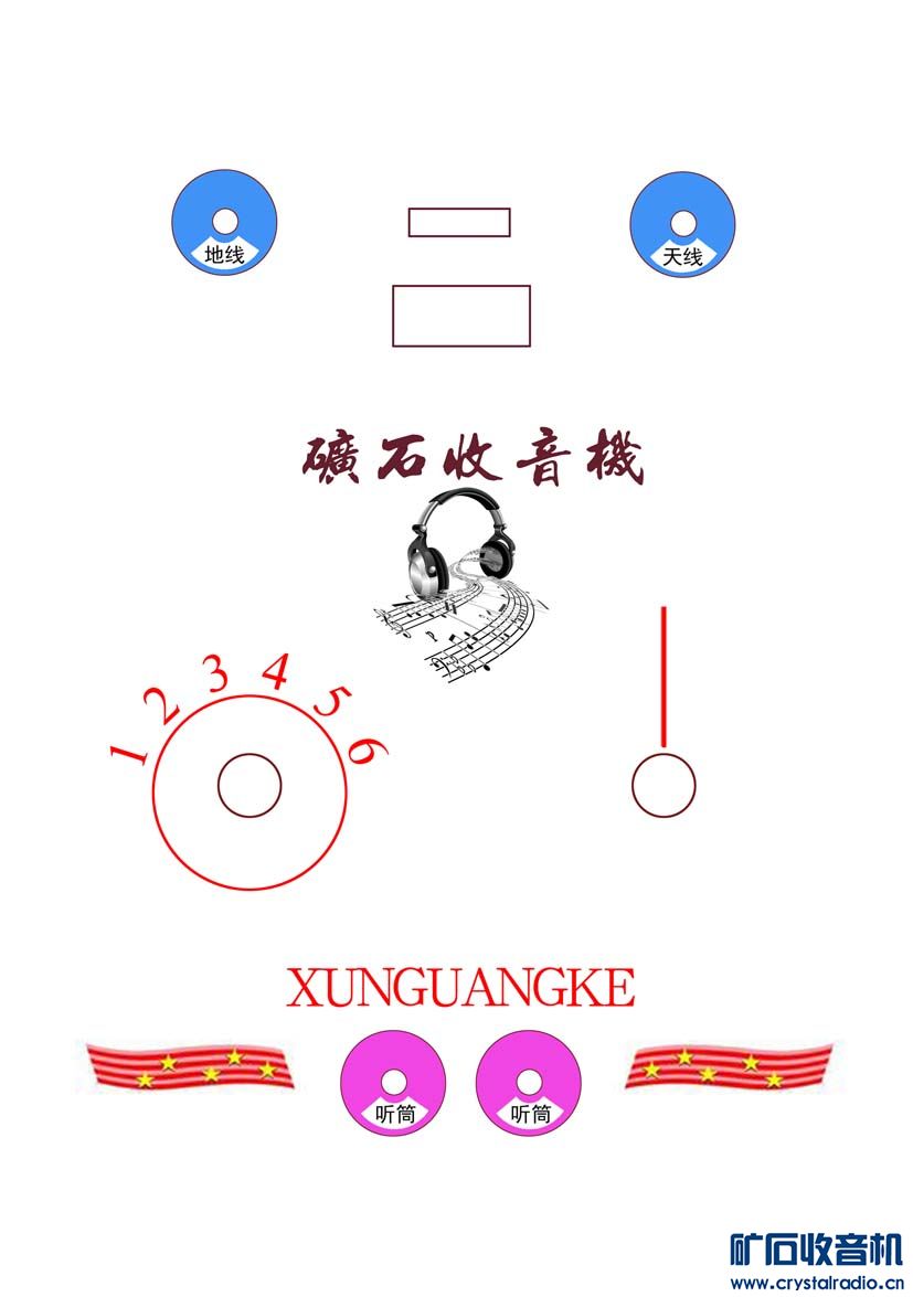

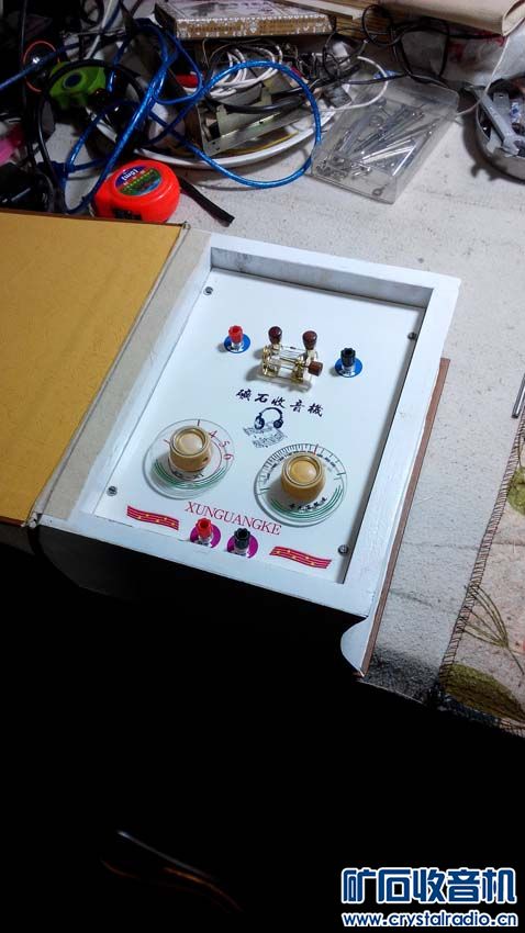

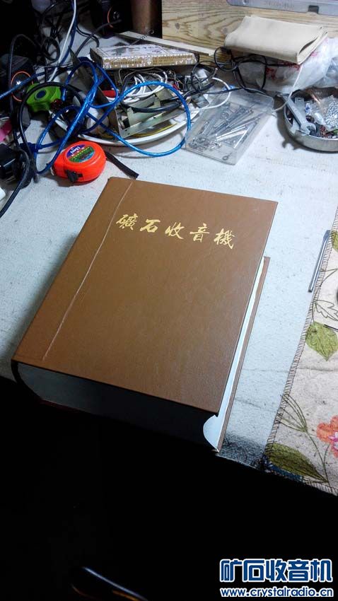

 楼主| 发表于 2016-3-31 07:25:18 | 显示全部楼层
 楼主| 发表于 2016-3-31 07:29:26 | 显示全部楼层
