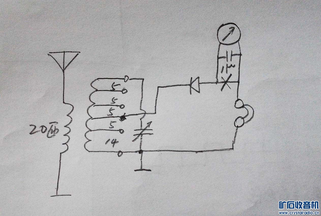

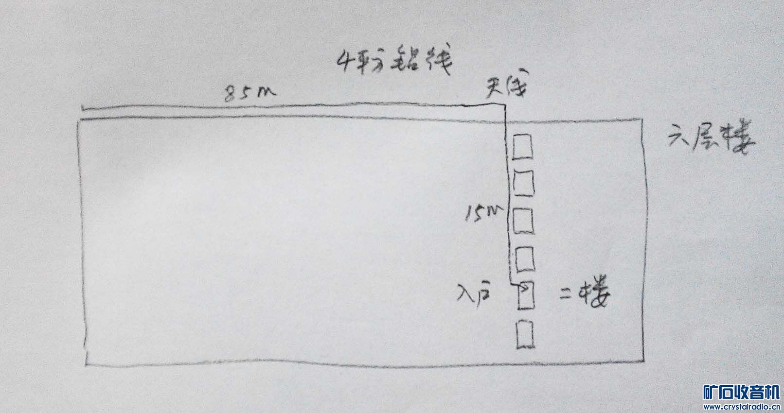

今天登上了楼顶,用100米4平方铝电线,放在了房顶,剩下15米做了引入线,用楼等电位接地端子做地线。一试有响了,有5个台挺清晰,接上电流表有指示,120微安。

85米的天线,算得上长天线了,引入线离外墙最好1米以上,效果绝对好,真羡慕啊!
发表于 2016-3-30 18:37:37 来自手机 | 显示全部楼层
天线的水平部分,最好也要离顶楼地面3米左右高度

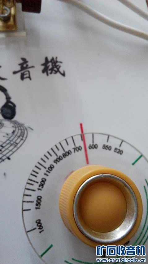

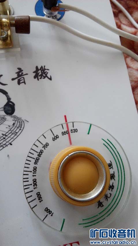

请刻度是用那个软件做的?
 楼主| 发表于 2016-3-30 18:46:18 | 显示全部楼层
cheungbx 发表于 2016-3-30 18:43
祝贺.
请刻度是用那个软件做的?
PS软件,叫泼的少坡。
发表于 2016-3-30 18:46:59 | 显示全部楼层
 楼主| 发表于 2016-3-30 18:48:26 | 显示全部楼层
用软件画好后,再用激光刻出0.8毫米的痕迹,再用丙烯色涂,擦去浮色
 楼主| 发表于 2016-3-30 18:52:46 | 显示全部楼层
正好我们的楼房有凸出的晾台,楼周围有1.5米的围墙,外面是斜坡的瓦,我把线放在围墙上了,做好了绝缘,没问题
