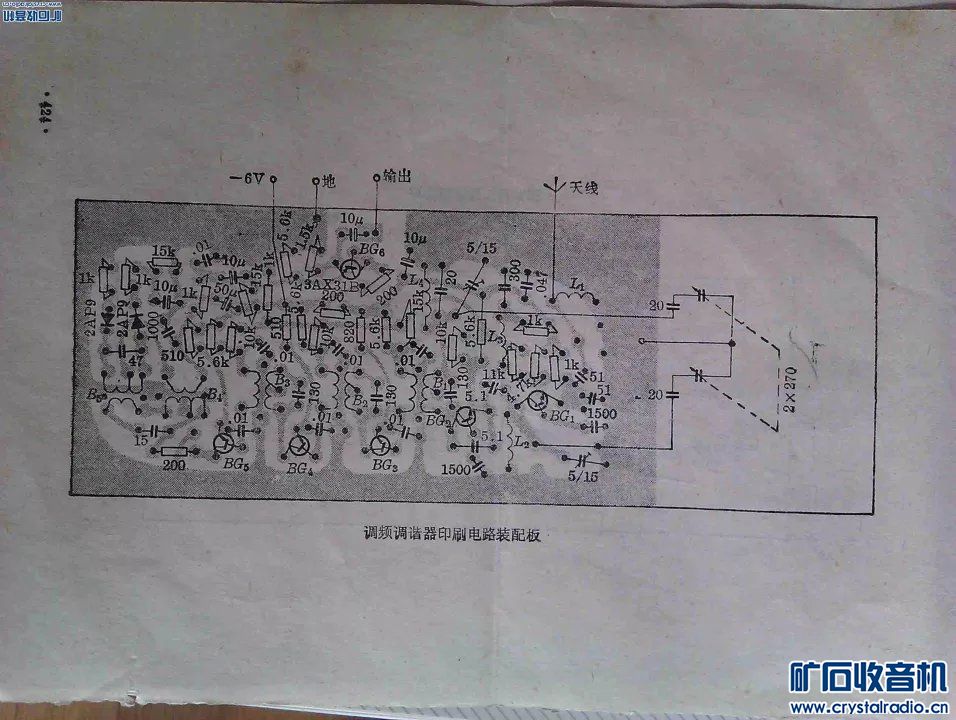

发表于 2016-4-6 22:25:54 | 显示全部楼层
风中径草 发表于 2016-3-29 23:20
分立件晶体管收音头是集成电路无法比拟的。有电路图么?
风中径草坛友  你应该需要的。
这是分立件调频头的PCB图
这是分立件调频头的PCB图

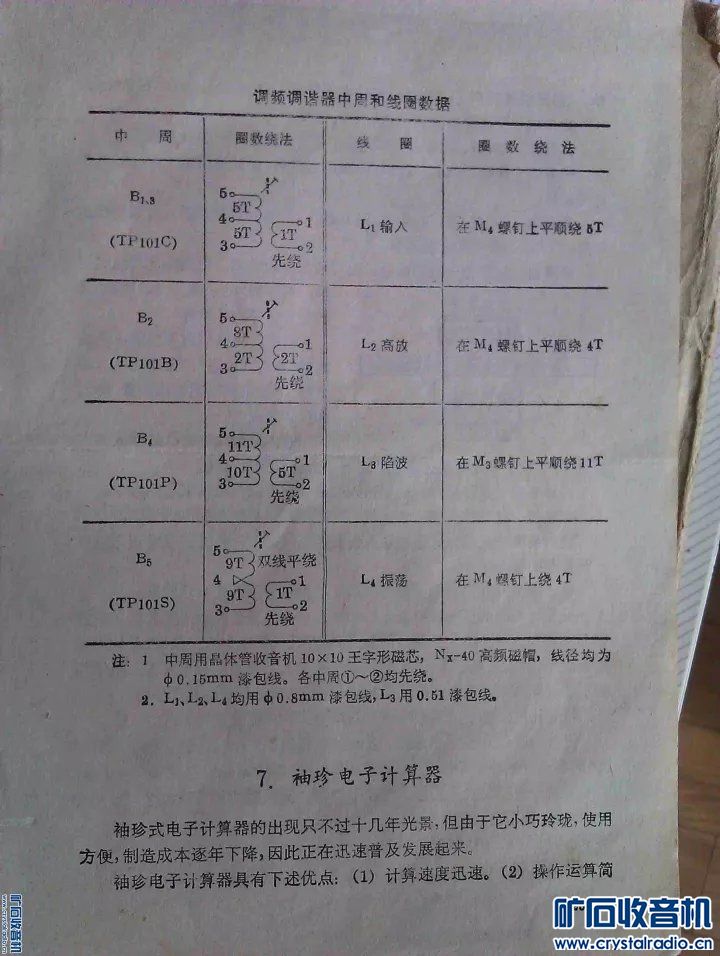

这是震荡中周,中放中周的绕制参数
这是震荡中周,中放中周的绕制参数

发表于 2016-4-6 22:53:52 | 显示全部楼层
wuyuankun 发表于 2016-4-6 22:25
风中径草坛友  你应该需要的。
谢谢兄弟,收下日后折腾了。分立件难在调试啊!
发表于 2016-4-7 10:55:22 | 显示全部楼层
分立件是难的调试,需要仪器加经验。
