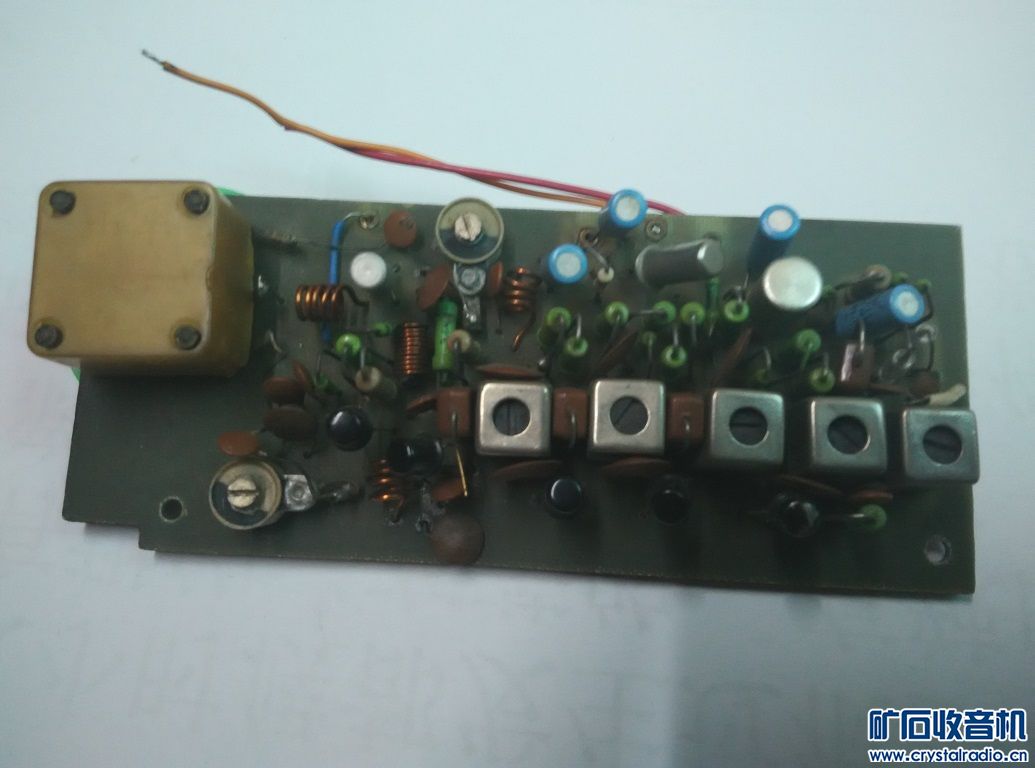

日前翻出了20几年前装的调频头很是感慨,那时做印板,绕中周,淘元件,忙得不亦乐乎,虽然不怎么整齐,但装好出声了也兴奋了一阵子。现在方便多了,一片集成电路几个外围元件就OK了。此文也算是忆青春吧! IMG_20160327_164556.jpg

用的是草帽管,什么型号
 楼主| 发表于 2016-3-29 14:05:55 | 显示全部楼层
永康RADIO 发表于 2016-3-29 13:55
用的是草帽管,什么型号
两个3DG80,三个3DG6,一个3AX31,都是处理品。
发表于 2016-3-29 14:07:43 | 显示全部楼层
做得好,来张背面照片欣赏下,0.125w绿袍电阻有感觉

还挺紧凑的,PCB是自己画的吧
 楼主| 发表于 2016-3-29 22:45:07 | 显示全部楼层
 楼主| 发表于 2016-3-29 22:48:54 | 显示全部楼层
密封单联 发表于 2016-3-29 22:06
还挺紧凑的,PCB是自己画的吧
按图纸先打洞,再描线,然后腐蚀,笨办法。

只用了两只超高频管,而不是三只,3DG6倒是可以用做混频的,是独立本振的吗?是八几年无线电刊登的那个中夏发表的正极接地电路吗?

 楼主| 发表于 2016-3-30 09:06:43 | 显示全部楼层
lovetuber 发表于 2016-3-30 07:37
只用了两只超高频管,而不是三只,3DG6倒是可以用做混频的,是独立本振的吗?是八几年无线电刊登的那个中夏 ...
是《无线电与电视》上的资料,那一期忘了。
