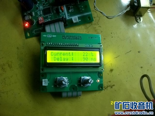

  补几张控制板照片

发表于 2016-3-30 14:05:06 | 显示全部楼层
这个点焊机工作电压和电流有多大,打算用3个电压5V,电流60A的开关电源并联作个点焊不知行不?

 楼主| 发表于 2016-3-30 14:54:14 | 显示全部楼层
    你好  次级电压5.15v。次级电流钳表实测980A,短路时电流估计会更大。
