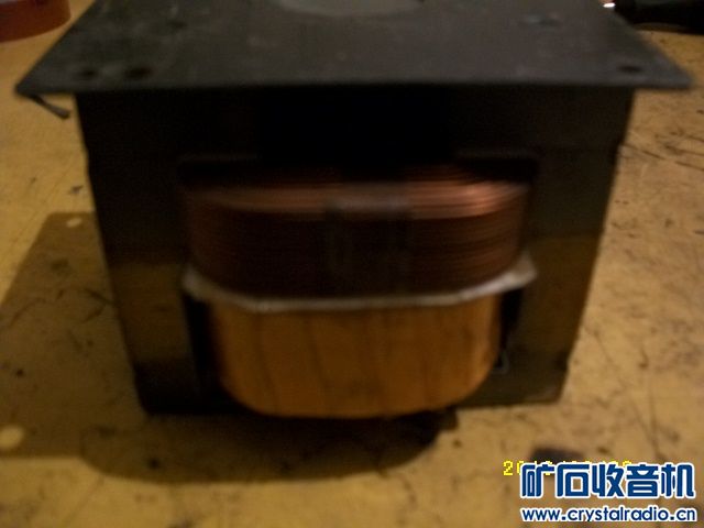

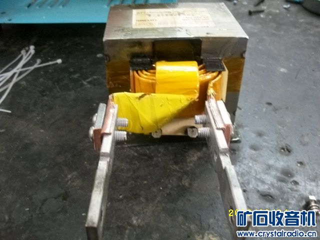

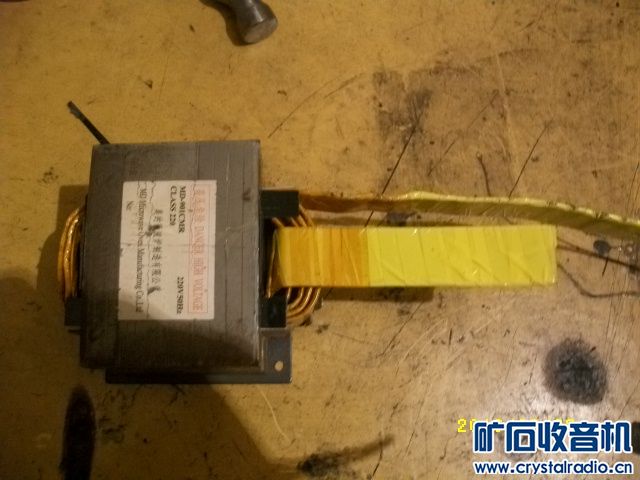

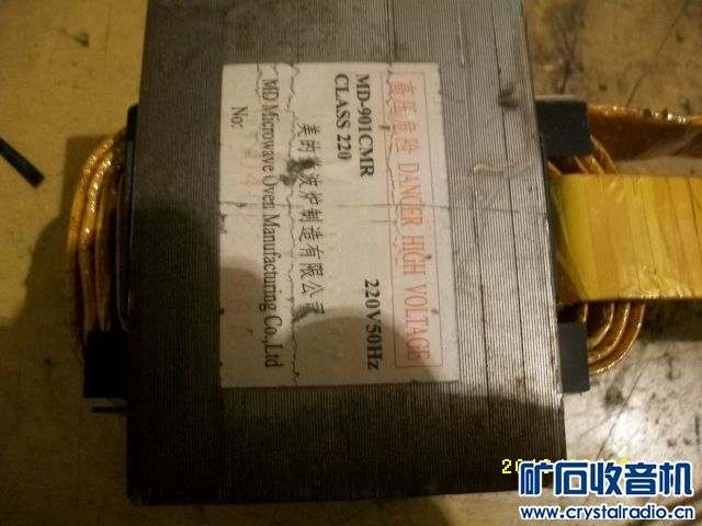

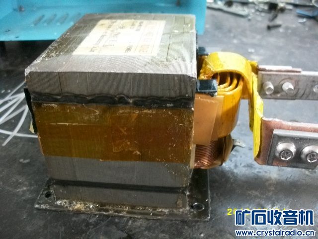

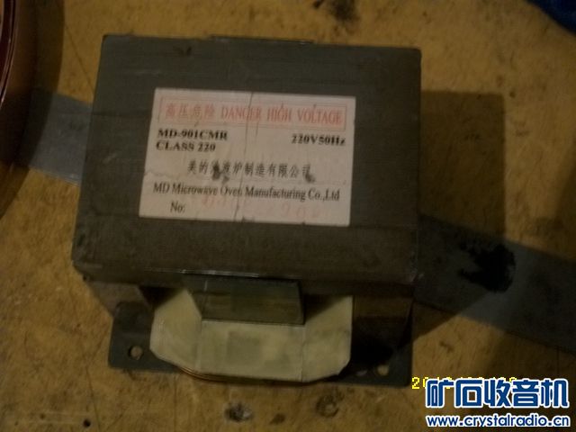

    想玩18650,锡焊了一组电池,非常辛苦,而且不能保证电芯不受损伤。
看到坛友们用微波炉变压器改造的点焊机非常不错,于是也淘了一个微波炉变压器,但可恨的是次级铜线初级铝线,没办法呀已经淘来了那就将就着用吧。拆除次级线圈就不说啦,看坛友的帖子吧。

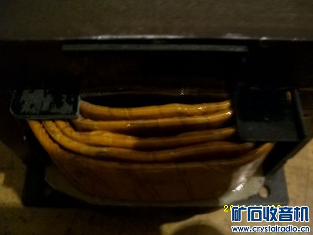

    实测变压器空载电流4.8A(电源电压230v)初级铝线直径1.18mm .次级用0.4x25 mm 紫铜带4层并绕了5匝。实测次级空载电压5.15v。
次级接线端子
次级接线端子
裁剪好的紫铜带
裁剪好的紫铜带

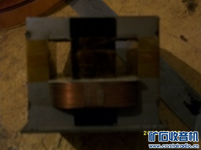

拆除原次级后的铁芯
拆除原次级后的铁芯
窗口绝缘
窗口绝缘
窗口绝缘
窗口绝缘

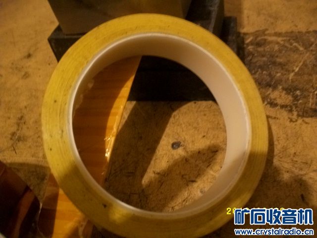

4层紫铜带包好绝缘材料
4层紫铜带包好绝缘材料

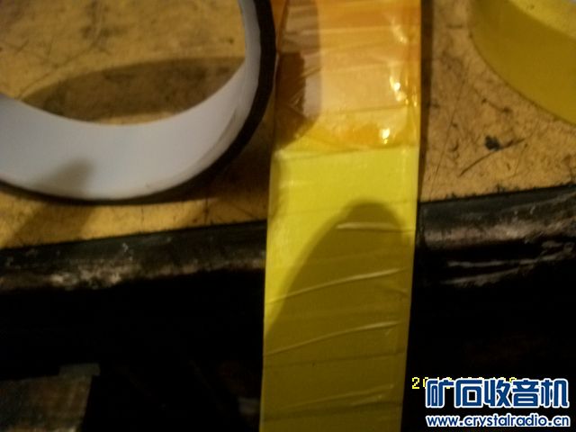

聚酯薄膜胶带
聚酯薄膜胶带
所用的绝缘材料
所用的绝缘材料
绕好后的样子
绕好后的样子

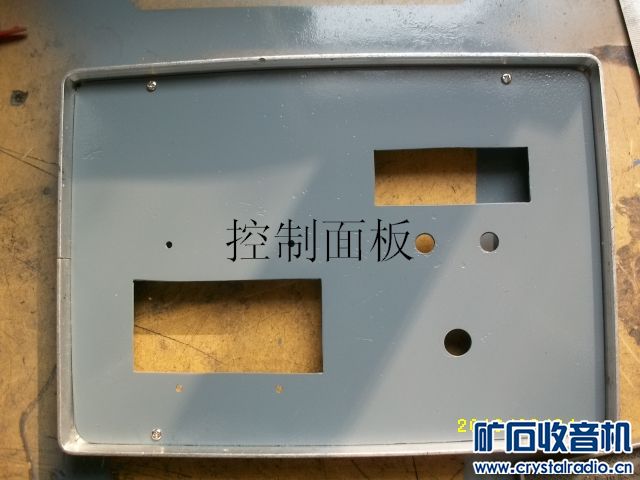

 楼主| 发表于 2016-3-29 09:42:28 | 显示全部楼层

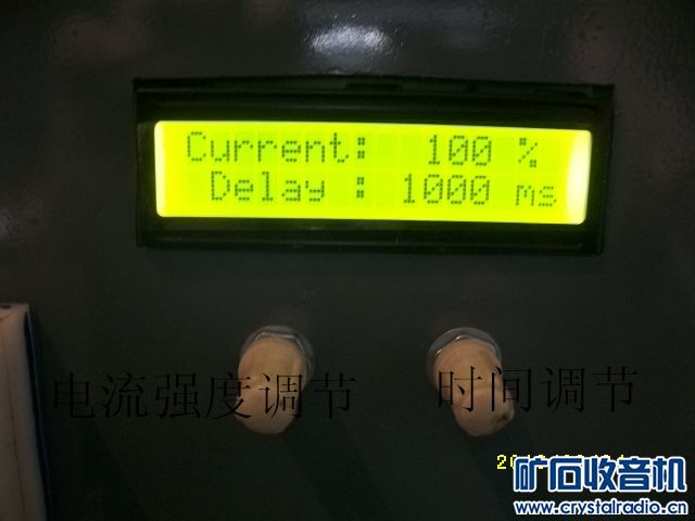

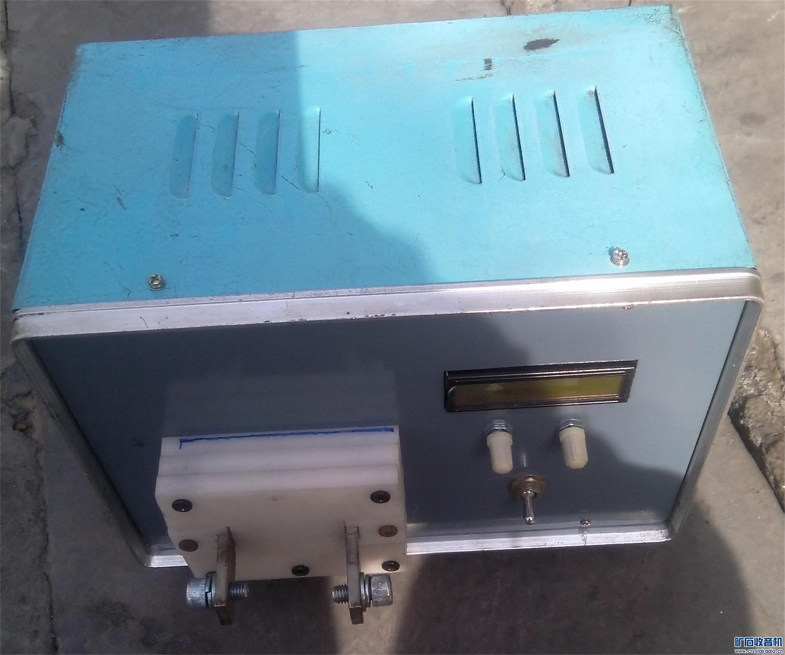

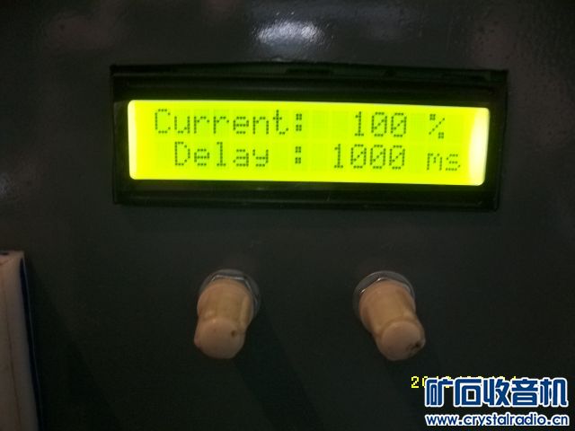

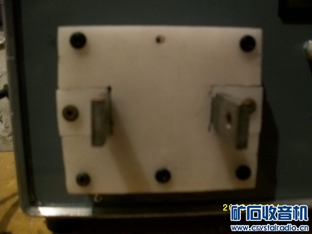

     找了一个旧的仪表盒做机箱。
输出端子固定绝缘支架
输出端子固定绝缘支架
侧面
侧面

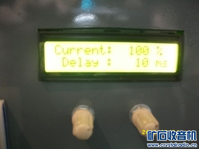

电流与时间控制
电流与时间控制

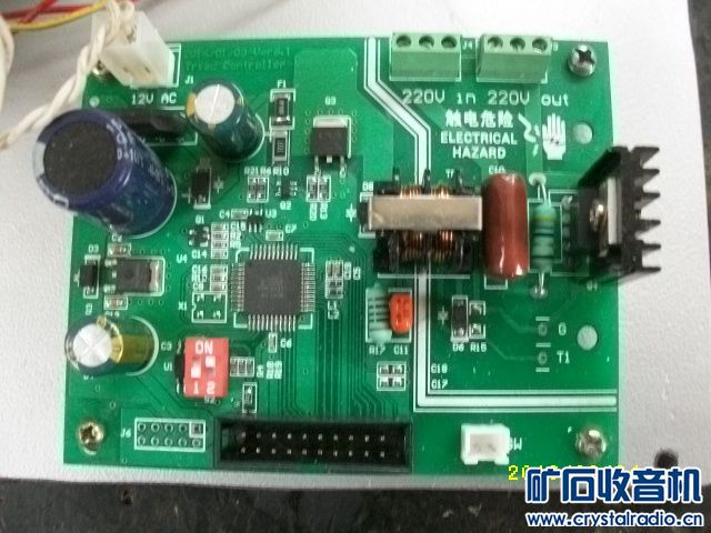

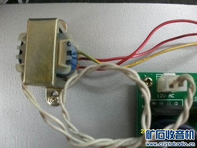

 楼主| 发表于 2016-3-29 09:45:38 | 显示全部楼层
   电流和时间控制器
主控板
主控板
给控制板供电的小工频变压器
给控制板供电的小工频变压器

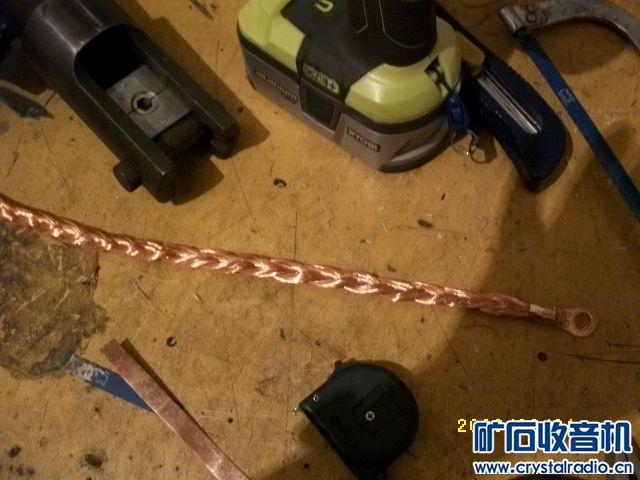

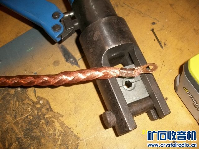

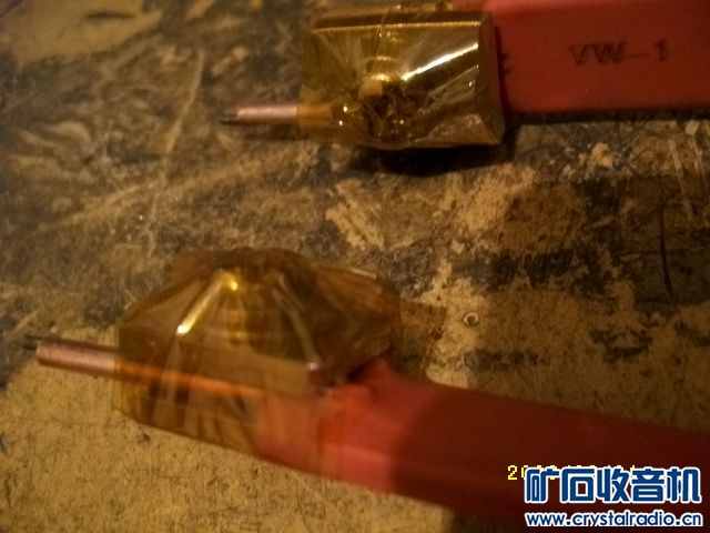

 楼主| 发表于 2016-3-29 09:51:50 | 显示全部楼层

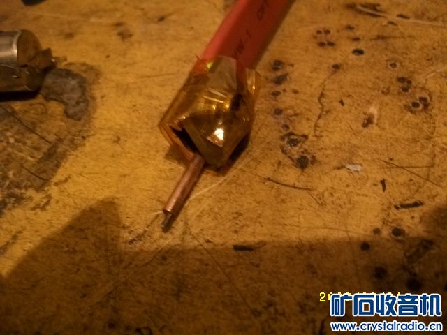

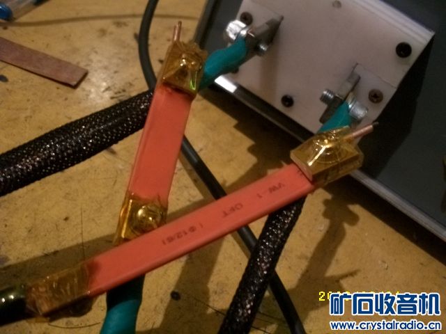

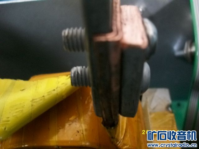

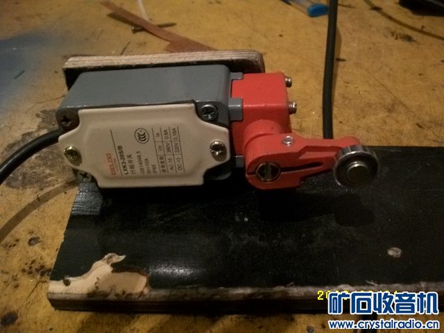

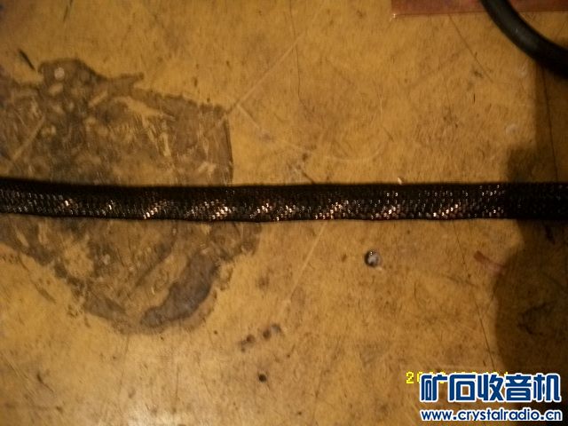

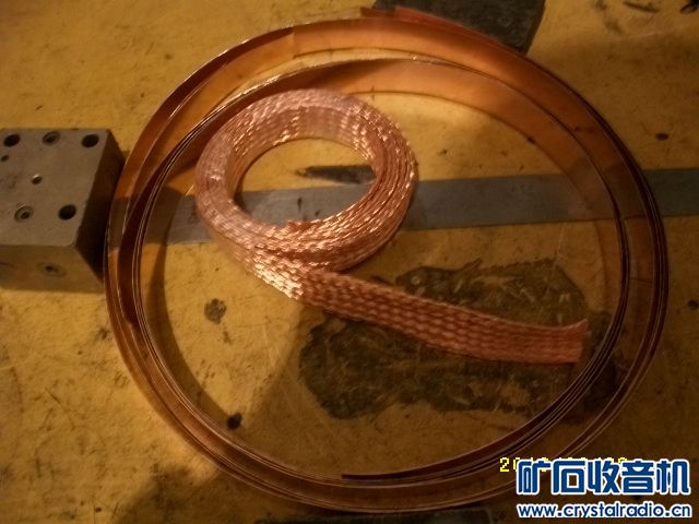

  这是焊把和焊针

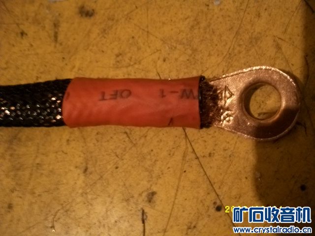

线鼻子用压线钳侍候
线鼻子用压线钳侍候

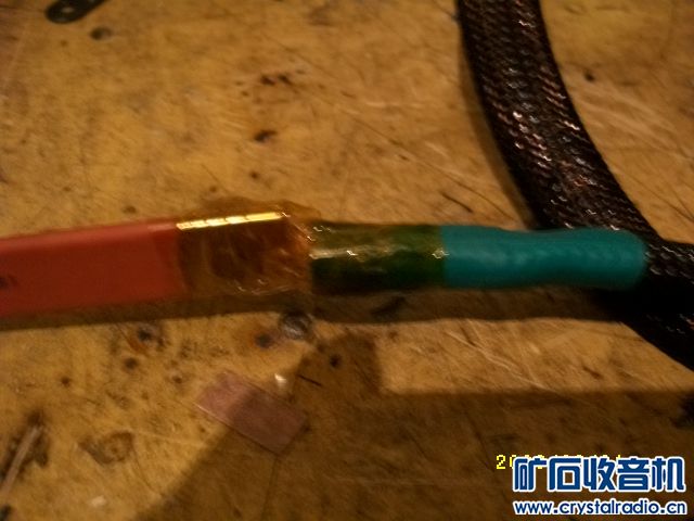

30平方铜线编个辫子
30平方铜线编个辫子
热缩管封闭
热缩管封闭
穿件外衣
穿件外衣
简易手柄
简易手柄
氧化铝铜焊针
氧化铝铜焊针

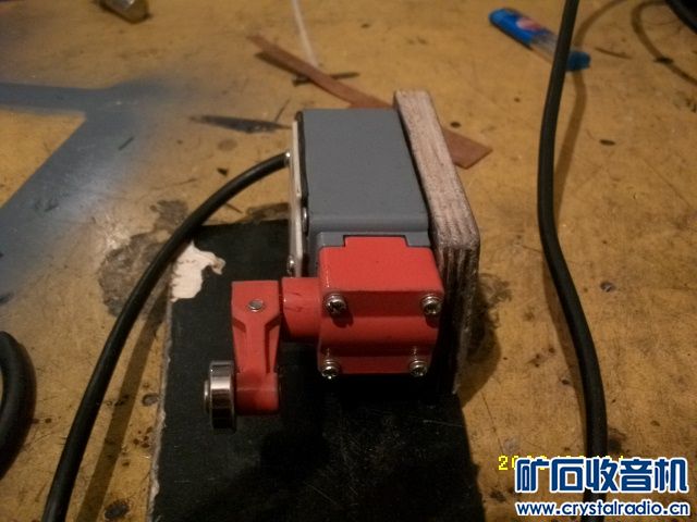

行程开关做的脚踏开关
行程开关做的脚踏开关

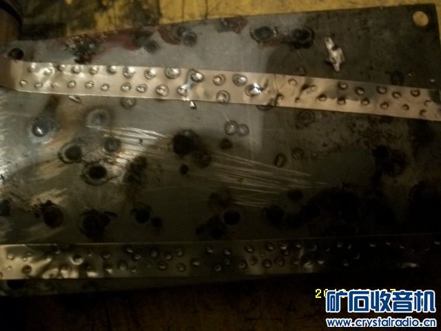

 楼主| 发表于 2016-3-29 09:57:30 | 显示全部楼层

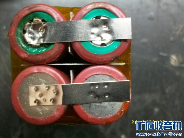

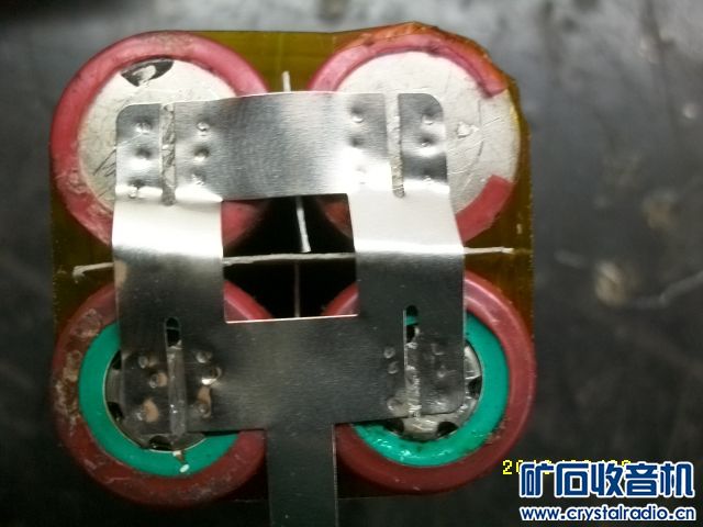

   焊接效果
0.15镍带,电流百分之90时间10ms
要想焊接牢固,焊点漂亮电流时间压力必须配合恰当。
0.15镍带在1mm 铁板上试焊
0.15镍带在1mm 铁板上试焊
两并两串18650动力电池
两并两串18650动力电池
 楼主| 发表于 2016-3-29 09:58:48 | 显示全部楼层

 楼主| 发表于 2016-3-29 10:10:39 | 显示全部楼层
      相机拍的变形了,手机补拍一张
发表于 2016-3-29 10:18:34 | 显示全部楼层
做的不错手艺蛮好的,焊点也好看我有一个细节不清楚,那就是点焊时镍带上一个电极,那么另一个电极放在什么位置才好呢。
 楼主| 发表于 2016-3-29 10:26:03 | 显示全部楼层
hazd234 发表于 2016-3-29 10:18
做的不错手艺蛮好的,焊点也好看我有一个细节不清楚,那就是点焊时镍带上一个电极,那么另一个电极放在什么 ...
   谢谢夸奖     焊接时两个焊针在同一个平面上。焊比较厚的工件一个焊针在下面另一个焊针在上面加压焊接。
