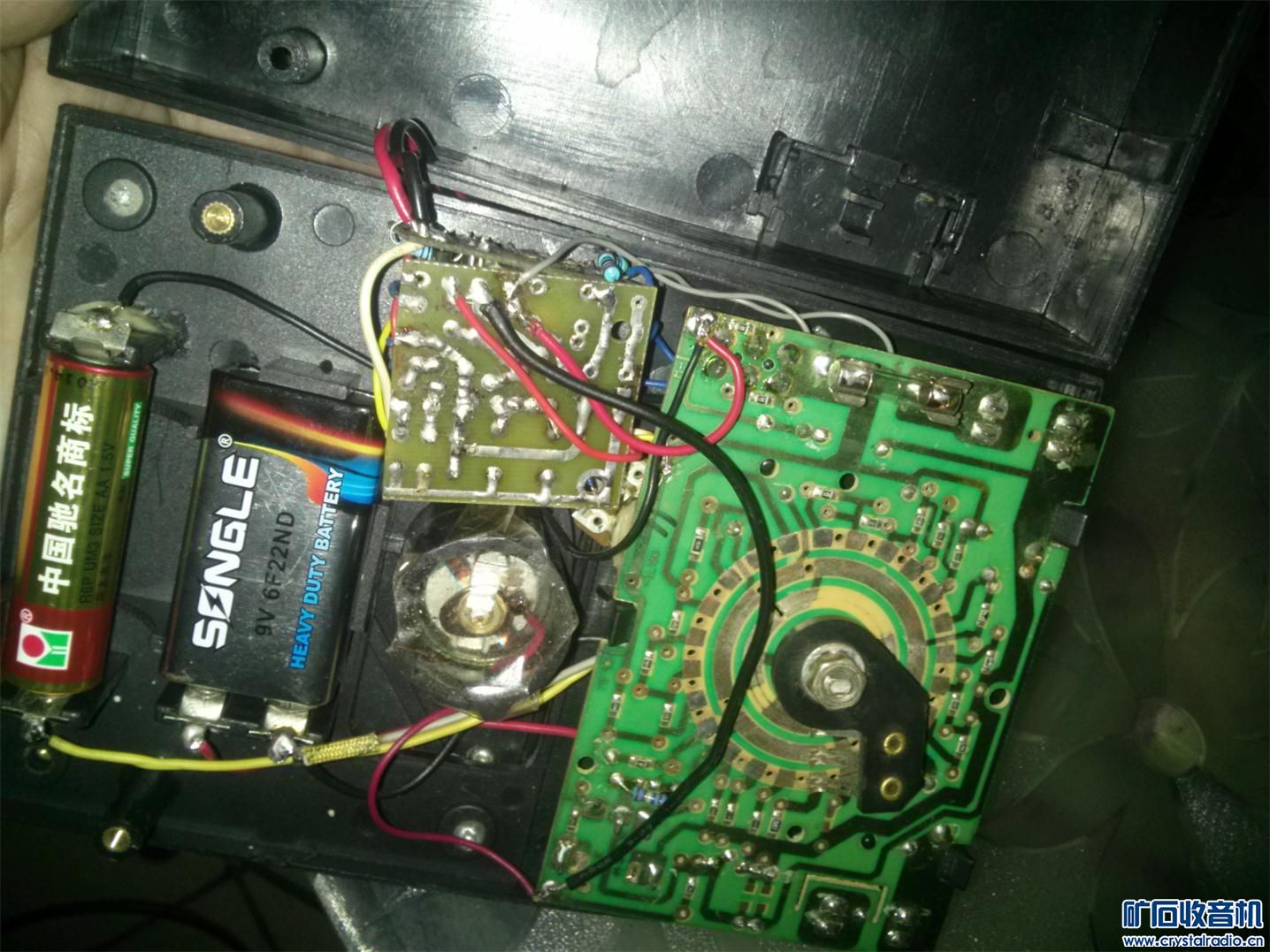

主要是自己重新整理了一下表盘,和mf47放在一起了,
套件放不开,也据开了,便于安装,直接上图吧,
先给表壳打孔,好安装开关,外壳还挺厚实的
比对好之后直接吧开关粘在板子上吧,正好板子和表壳之间有足够的空隙,,按键放在表头下面也便于操作,

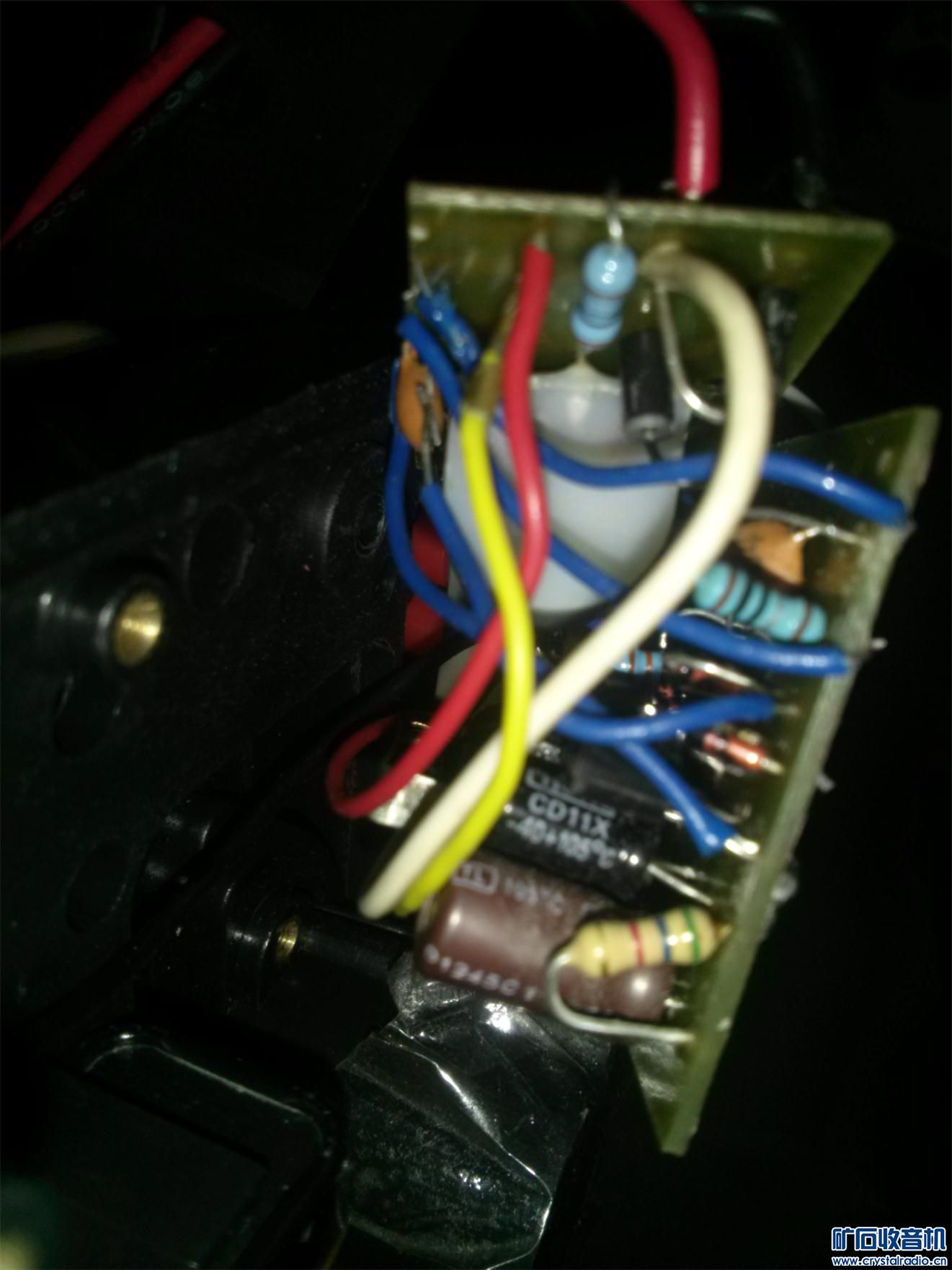

锯开的电路板,断开的部分用线在连起来
开化寺往表壳上安装
焊好所有线和开关后就有点乱了
安装完成后的样子,esr表笔用的塑料镊子,头上插的是镀金引脚,,,就是线太短了,16cm,感觉再长点也应该可以,只要能调零就差不多吧,
左边第一个红点是esr和万用表的1.5v电池切换开关
第二个是esr  x1和x3档切换开关,
旋钮是esr调零用的,
三极管座子下面那个黑点是测电池电压的按钮
其他部分就是原mf47的原结构,原功能

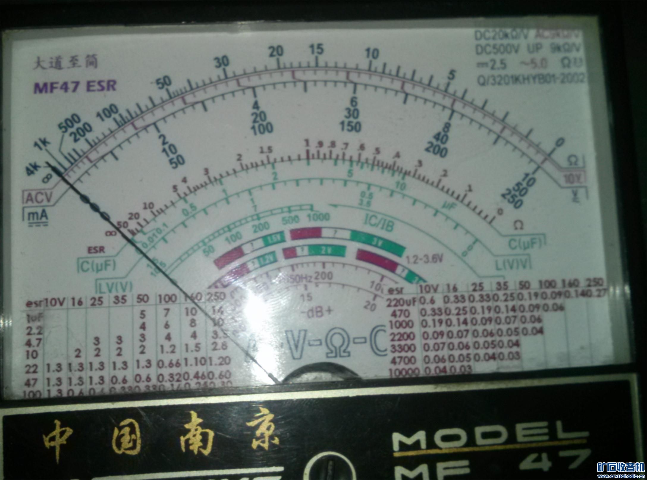

表头,这个表头可费了我好几天时间,我是先将原盘头拆下,尺规作图,将北极兵老师的表头原比例花在电容刻度线上,然后扫描,ps将背景改成白色,将线描粗,去掉反光条,写上数值,还有最重要的,就是把esr值也打印在表盘上,说起来简单,其实我光a4这么大的相纸用了好几张,大部分都是次品,

发表于 2016-3-22 22:33:44 | 显示全部楼层
        先生是制图高手,这样的非线性刻度用规尺作图解决了,功夫了得!表格居然也合成了。
        线路板改装也头一次见到,裁了再缝,有创意,总之DI丫的手艺不一般的强。
