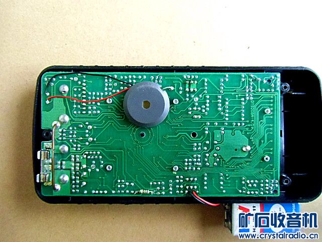

朋友在检测 电蚊拍电容电压时  把表烧坏了 屏幕上没有如何显示 他使用1KV档 测量的 拆开看看 外观没有异常 经检查  保险丝没有坏  发现一对保护二极管烧坏了  短路了 另外三对保护二极管是好的 发图片给大家看看 欢迎大家批评指导 多多帮助

其他几个集成块看不清楚 用放大镜观察 有 H9618   LM324  2904/3259B  8200D【看不清 】  062/1008B   062/7658B  7106---40脚 软封-- 牛屎坨 谢谢大家关心关注 支持

我打开我的DT9202数字表发现里面也有3对保护二极管,最有趣的是我有一次在电阻档上接触啦220v交流电,导致表失灵经检查二极管没有坏的倒是转换开关上方的一个保护三极管击穿保护,这个三极管是非常规接的是BC接在一起是用发射结反接做保护的。

那个用三极管接成二极管反接做过压保护,超压一次性击穿,焊下来之后用一个NPN管换上去就好用啦,精度什么的没有影响的。那个三极管是线路板上B,C电极铜皮就是一体的原方向插入后,焊接就ok啦。数字表不像机械表过流后需要考虑冲击造成的后果,只要电路没烧精度就要保障。

这种没有显示的故障先测量主芯片的供电,供电正常基本上芯片是挂了

发表于 2016-3-21 06:41:22 | 显示全部楼层
那个三极管作的保护器是击穿短路状态才保护了表头其它部分没有被击穿,我的DT9202是深圳宏昌滨江电子有限公司香港宏昌仪表有限公司联合制造的,内部显示部分是牛屎芯。

我没有说清楚  请你把损坏了的三极管 ’ bc‘  仍然讲接起来  测量一下发射结   损坏后 是‘短路’  还是’开路‘  就是损坏情况怎么样 谢谢麻烦你了
