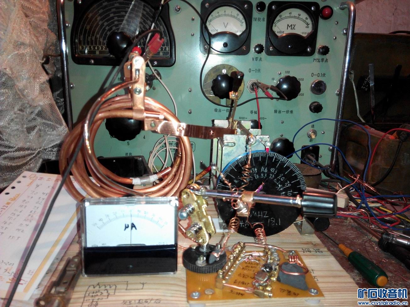

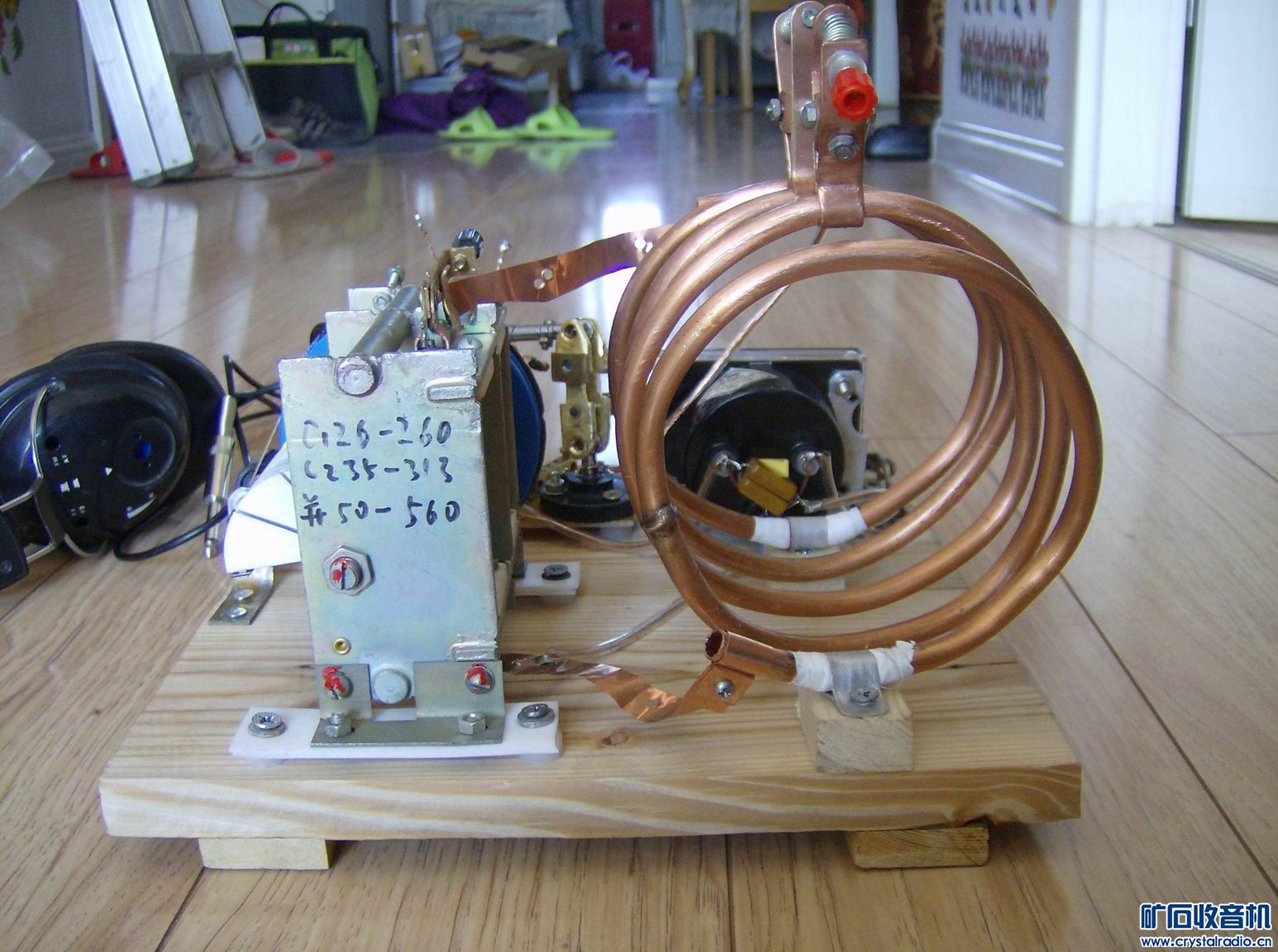

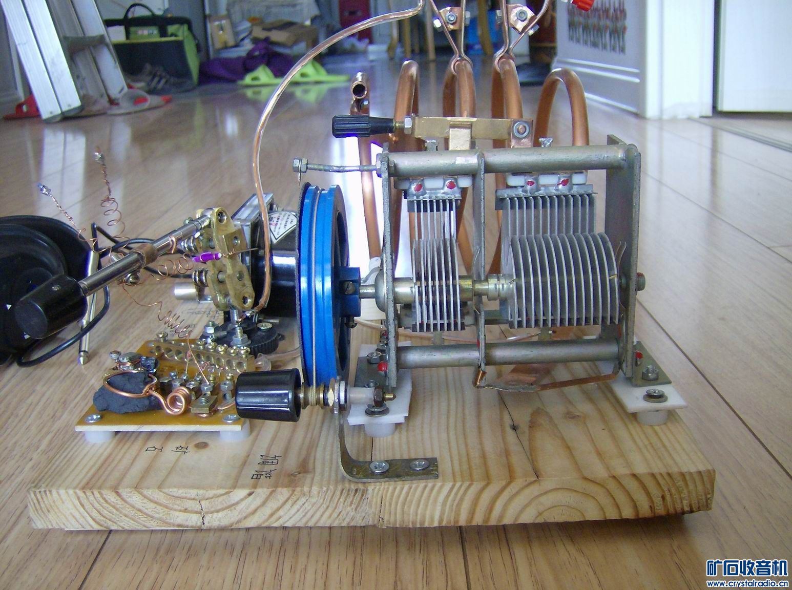

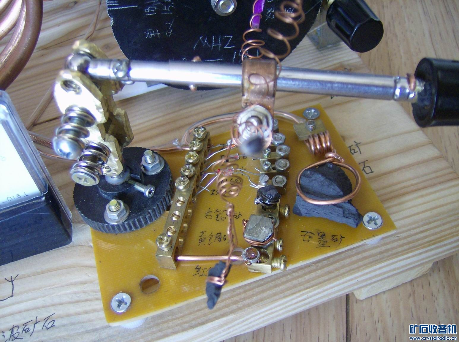

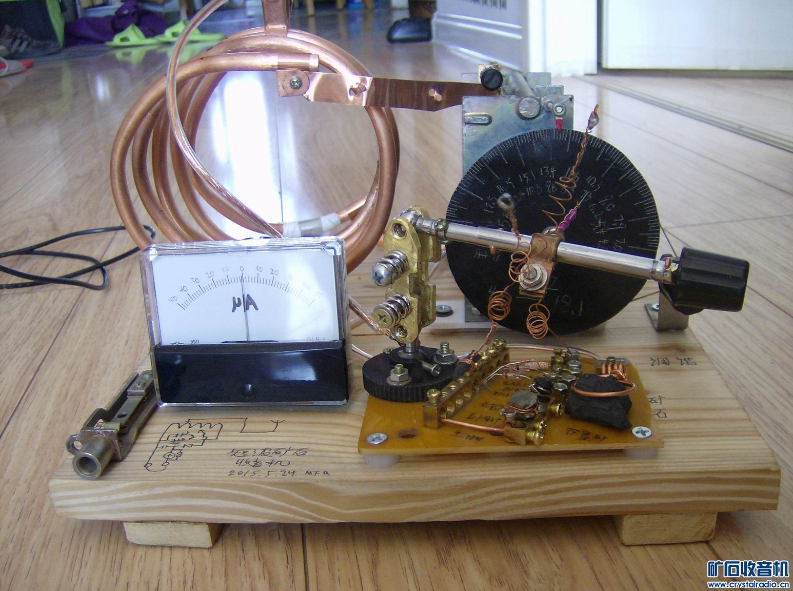

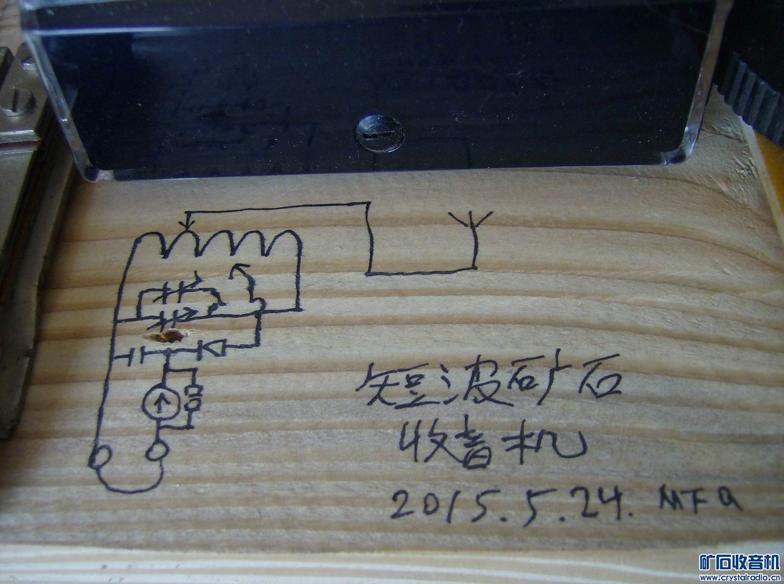

线圈是用直径8mm的铜管1.8米长,绕5圈直径12cm长13cm,电感1.86uh,短波端空载Q值500以上;配合双联 26p--269p,35p-313p,单 双 组合,覆盖短波4.8--18.1MHZ;检波用 多种2极管和多种矿石 触针 也有多种 ,耳机用 高阻 话咪 都可以,收台 效果 不错;调矿石很有乐趣……请坛友 老师 交流指教!!!
电路图

lq19512003老师送的 红锌矿 ,谢谢老师!!!
校队读盘
矿机

发表于 2015-5-28 09:31:12 | 显示全部楼层
短波收听稳定不?天线啥样?

jiffz 发表于 2015-5-28 08:27
矿机很拉风,把玩很享受!都用的什么矿石和二极管,收听同一个台听感差别大吗?
2APq9,1N6O,Iss86,lss1O6,2AK14,方铅矿,黄铜矿,红锌矿,石墨矿,收听同一个台有差别,

xinlizixun0207 发表于 2015-5-28 09:31
短波收听稳定不?天线啥样?
短波台有哀落,天线5,6米长靠近墙面3楼至6楼之间,

 楼主| 发表于 2015-5-28 11:49:26 | 显示全部楼层
老K 发表于 2015-5-28 10:24
厉害!要不要天地线?
谢谢老师关注,只用天线就可以,不用地线,
发表于 2015-5-28 12:07:58 | 显示全部楼层
检波器比矿机更复杂
 楼主| 发表于 2015-5-28 12:23:01 | 显示全部楼层
zhuyoq007 发表于 2015-5-28 12:07
检波器比矿机更复杂
谢谢您加分,我手里的二极管就这几种可以用在短波,矿石则都可以在短波检波,
