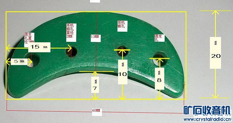

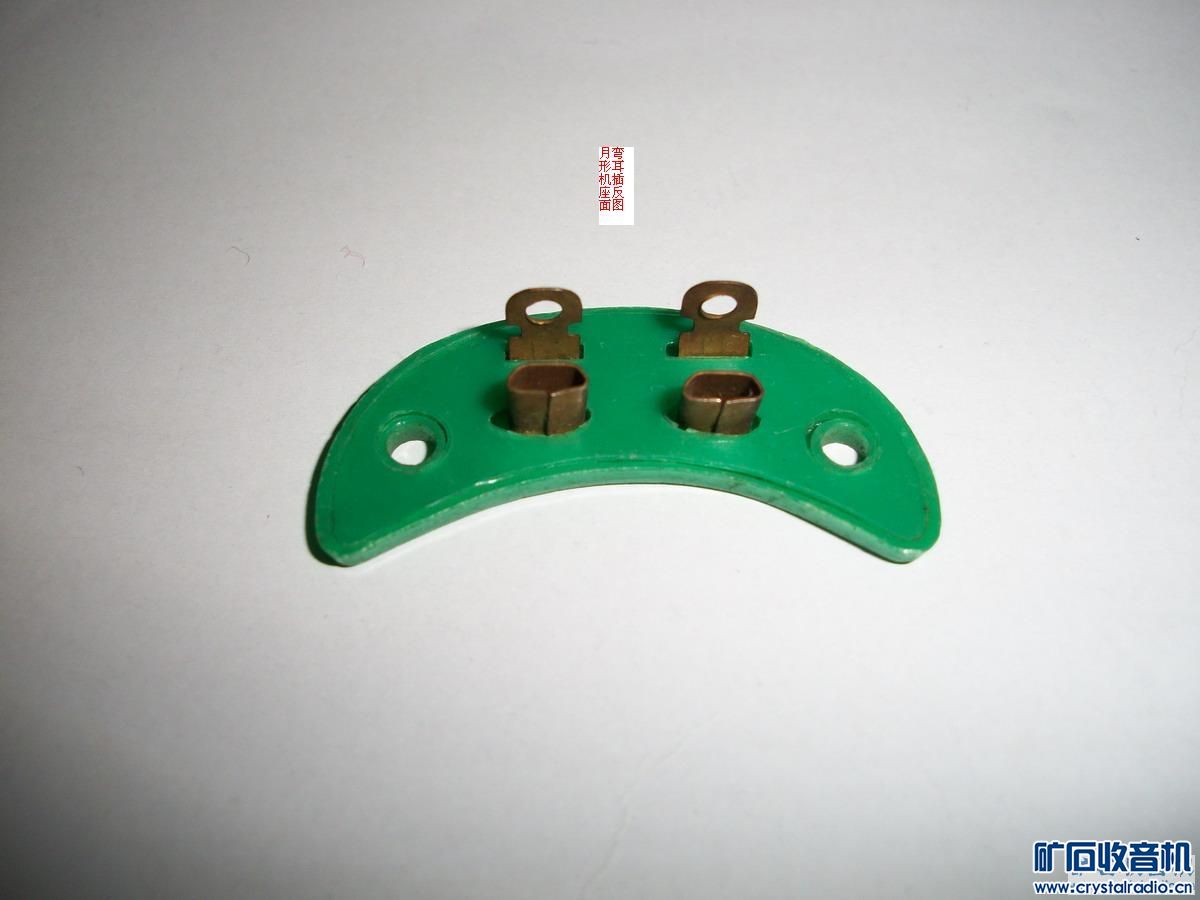

发表于 2016-3-20 21:20:40 | 显示全部楼层
请问楼主,那个月牙形的耳机插座是照旧物的实际尺寸仿的吗?能给我一个大概的尺寸吗?

 楼主| 发表于 2016-3-21 14:09:37 | 显示全部楼层
图中直径2、3 应加大为2.5、3.5.
发表于 2016-3-21 17:24:19 | 显示全部楼层
太感谢了!就是要这个!谢谢!
