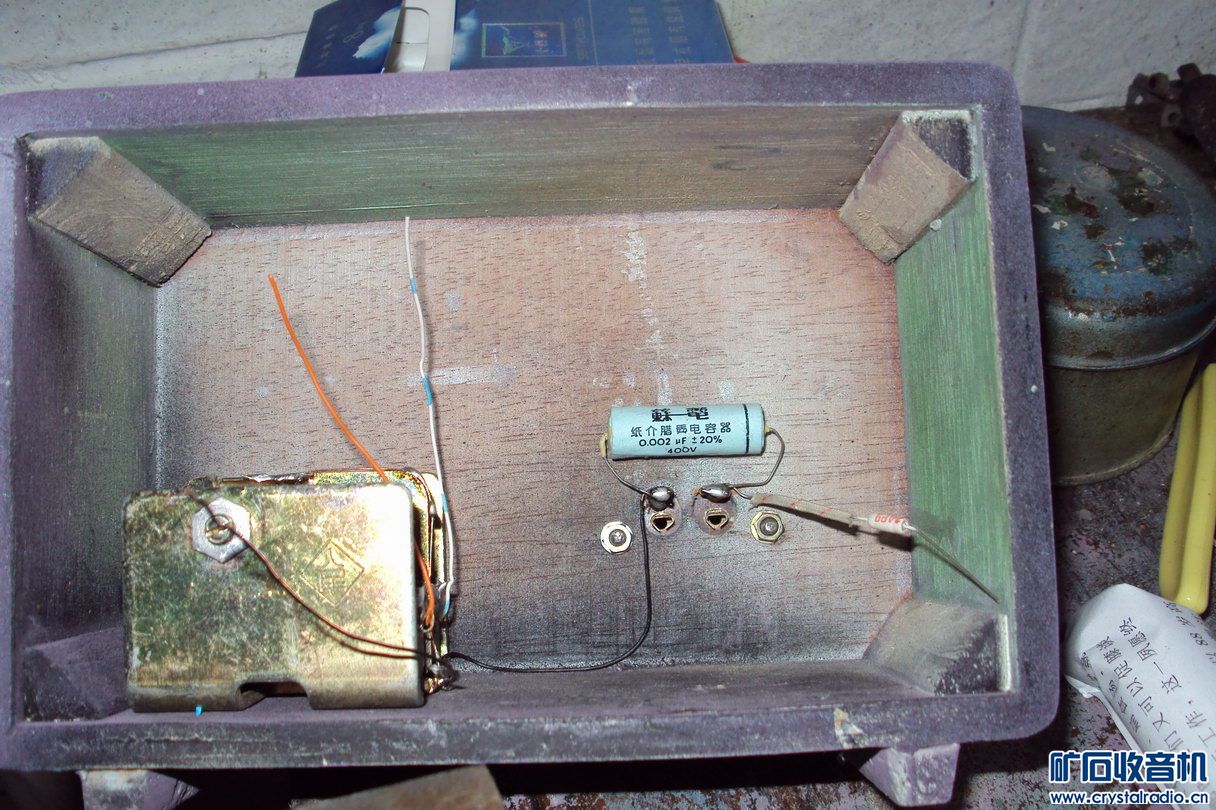

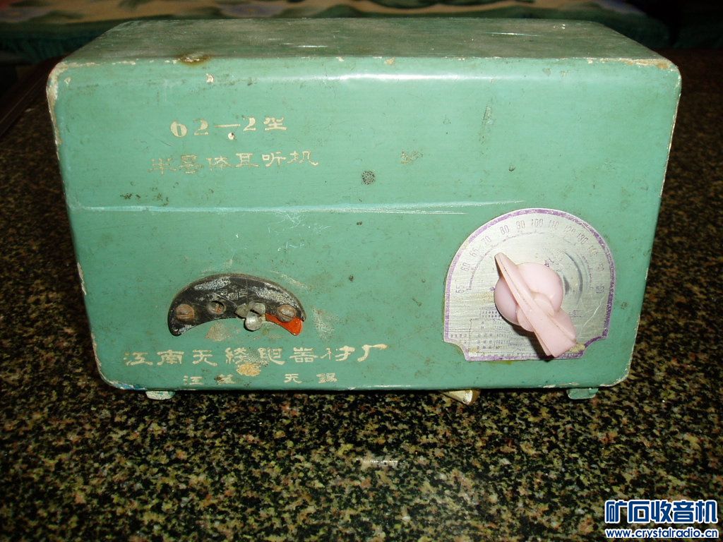

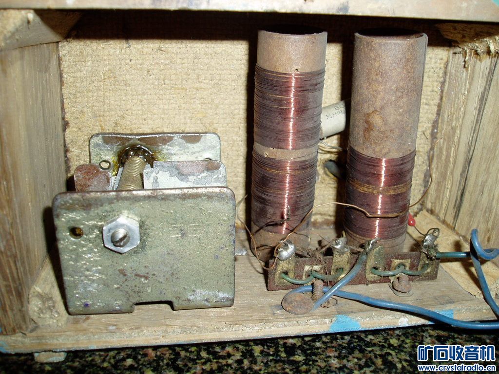

久未谋面的朋友来家拜访,看到墙上挂了几只耳机到处天罗地网,才知道俺好了这一口。详细了解矿了机的工作原理以及玩机乐趣后,说要送我一件东西。当时以为是一句玩笑,哪知真给送来了一台矿石机。机壳前面印着“62-2型半导体耳听机    江南无线电器材厂  江苏  无锡”。没有后盖且线圈和可变的连线已断,里面用了一只二极管,两只线圈。清理卫生时里面又掉出来一只电容。请了解的老师告诉一下该机的历史和电路图,想修复一下。先谢谢了!

    60年代初,刚有晶体二极管不久,就有出品使用二极管的矿石机推出。并称之为“半导体耳听机”。
我家原先有过,是我哥哥刚工作(中学教师)时买的,也是俺家第一台“商品收音机”,装在他在中学的宿舍,起始听的更多的是我,天天听。
    我家那台文革中不知所踪。记得也是绿色的,大小与楼主的这台差不多,有后板,与这台是不是一家产品就不记得了。后面好像没有用接线架?。。
    我已经靠回忆仿制过一台,外形165X100X70毫米。内部以及外观与楼主这台样子均有些不同。
    现在打算再做一台与楼主这台一样的。
    请问——这台外形多大?

风雨夜归人:
神了!老师,俺太佩服您了!俺刚量了一下实物的尺寸是:165X105X65 。看来您家当时买的可能就是这种矿石机。
多少年的梦萦

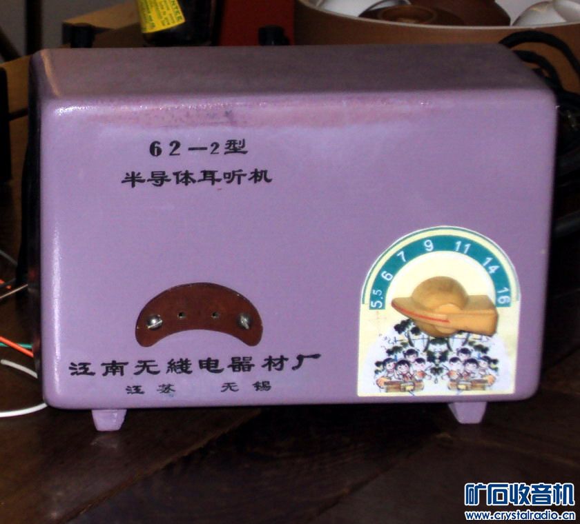

一直想要仿制这种江南62-2半导体耳听机。
蒙风雨夜归人热心提供了各部分(外形,线圈管、字迹)尺寸数据。
日前,终于仿制成功了。
外形大小:165X105X65

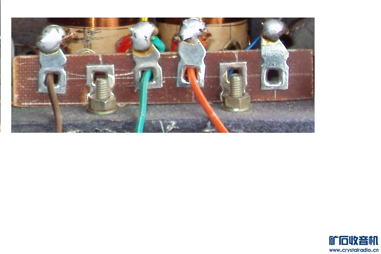

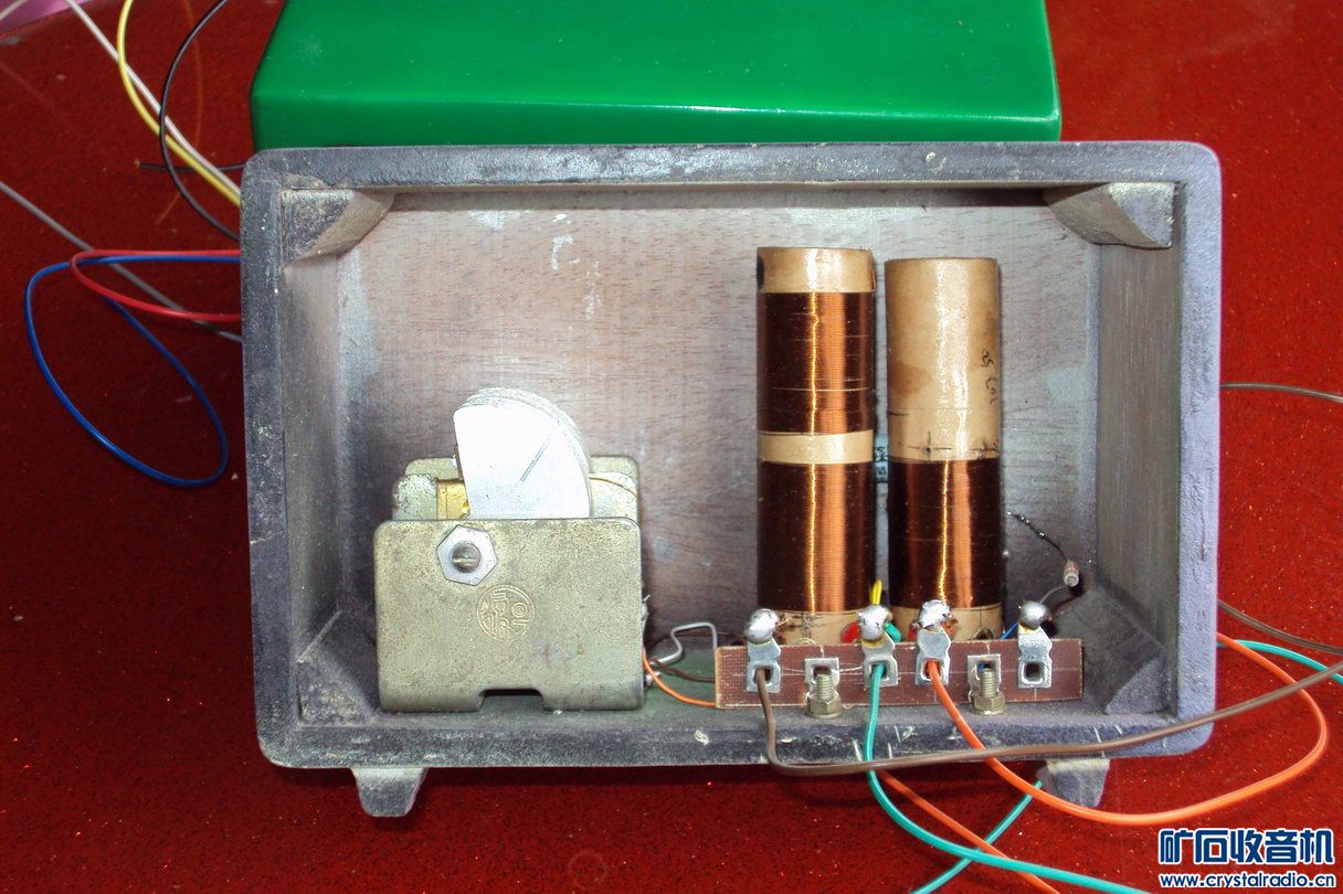

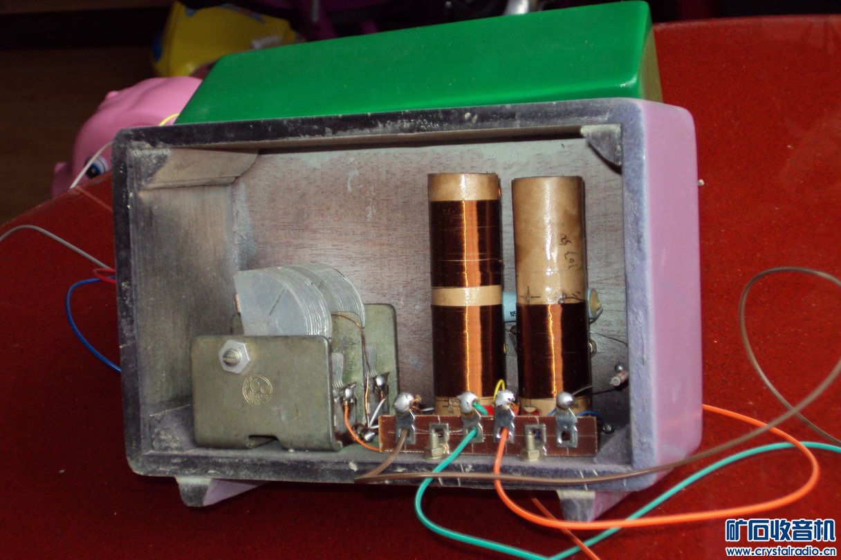

内部
线圈管,直径22毫米,长度80毫米。
天线线圈45+65圈,调谐回路圈数135圈(大约,以测量电感量为250微亨为准),线径0.19。
使用的电容是“伪造”的“苏电牌”
耳机插孔是自制的——
插孔部件半成品
耳机插孔成品
接线架也是自制的
刻度盘与原机有差异,是打印机打印的
谢谢“风雨夜归人”

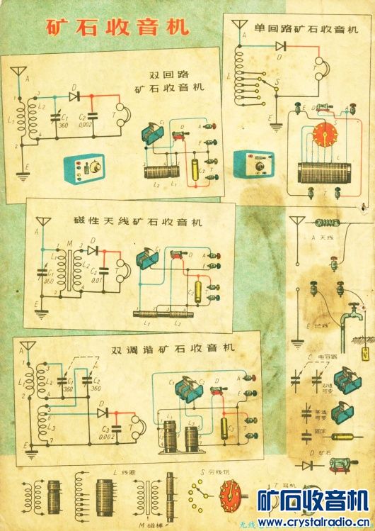

发表于 2016-3-17 16:05:59 | 显示全部楼层
十分可爱的仿制江南牌62-2型半导体耳听机,坛友能否上一个线路图.
发表于 2016-3-17 16:25:27 | 显示全部楼层
上个矿机图参考
发表于 2016-3-17 16:33:39 | 显示全部楼层

 楼主| 发表于 2016-3-17 17:04:16 | 显示全部楼层
就是3楼的下面那(双调谐的)。两个线圈管之间的距离可以调节的。

好奇:电容怎么个“伪造”法?是用老电容外壳装新电容?
以一楼第3图苏电电容为样板,放大修正,画出商标图案,力求各字迹与原样相同;
打印,贴到电容上。
发表于 2016-3-19 00:20:21 | 显示全部楼层
单回路与双回路那个好。
