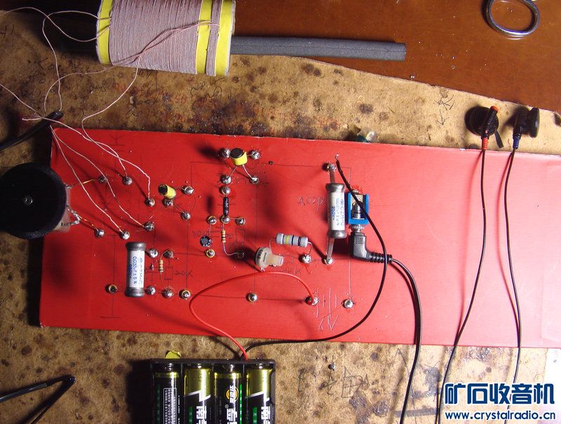

制作了三个高频变压器

 楼主| 发表于 2016-3-17 00:48:10 | 显示全部楼层
johny05 发表于 2016-3-16 21:37
就像电路要有‘回路’一样,磁路也要讲‘闭合’线圈骨架里插个磁条不是闭合磁路。应该用磁环或E字型磁芯。
实验结果说明,“闭合磁路”似乎不是要点,要点是一定要有磁芯。我实验的这三个东东,用矽钢片的那个根本不能用!你说得对,换个E字型磁芯应该是可以的。插磁条的那个啸叫声一片(估计直接将漆包线绕在上面会好些),只有用工字磁芯的这个可以用。工字磁心从形状上看,也是一个长条,只是两头大,中间小。

 楼主| 发表于 2016-3-17 01:14:02 | 显示全部楼层
向大家汇报一下,实验结果出来了:只有用工字磁芯的那个可以用,用变压器骨架插磁芯的那个啸叫声一片,里面似有信号淹没在其中。用矽钢片的那个几乎没有反应!重点汇报一下工字磁芯这个,刚开始,四个线头按照制作的“正常顺序”(200匝接在上面,300匝接在下面)接好,已经可以收到信号,音量也可以,但是时有啸叫声,只可以收到两个台;然后将300匝这端交换接头,啸叫声立马消失,音量增大,当地中波台都能收到,但是有混台现象,一个最大的声音里,可以听到临近的另一个台的弱声;继而,再把初次级四个接头整体调换,混台现象消失,电台各在其位,这是最佳效果!现在的问题是,我不知道我是否把初次级搞错了,在我的印象里,现在的最佳效果,是300匝在上,200匝在下,这跟电路原理图上标识的正好相反。今天(已经是明天了)时间太晚了,明天(其实是今天)我再重新绕制一个,把线头记清楚,看看到底最佳效果是个什么情况。其他元件也跟原电路图有所不同,原图中的旁路电容我分别替换了0.01微法和0.033微法,效果差不多,0.033稍好些,明天再试试0.025。它旁边的20k电阻换成了68k(没找到20k,临时用)。先说这些。睡觉了……

 楼主| 发表于 2016-3-17 06:35:42 | 显示全部楼层
昨天晚上困得糊涂了,其实用电表测下电阻或用电感表测下电感就知道初次级了。结果是我记错了,现在的位置正好是上路线圈200匝(电感1.2毫亨),下组线圈300匝(电感2.8毫亨)。电路图是不会错的!是我记错了!

 楼主| 发表于 2016-3-17 10:15:57 | 显示全部楼层
xwd2010 发表于 2016-3-17 08:45
中周磁芯用0.04mm的线是可以绕下500圈的,铁芯的效果没有磁芯的好,工字磁芯Q值低一些,不太容易自激,还是 ...
对,铁芯做高频变压器不行,做音频变压器还可以。都说磁环好,那我就买一点吧。又做了一个高频变压器,电感比先前那个高一些,3.04毫亨:1.45毫亨,用到68——1机器上效果还要好一些,看来,这个单管电路的高频变压器的电感大一些好。试了两种电源,9v和6v,9v音量太大(调整了偏流),其他元件如不作调整,效果不如目前的6v平稳协调。这是我第一次安装68—1型单管电路(以前安装过多款其他单管电路),感觉,只要高频变压器制作调试好了,68-1型总体上不逊色甚至要略优于其他款的单管机。我是指锗管,换上硅管如何,还没有尝试,不得而知。不过可以试试。
