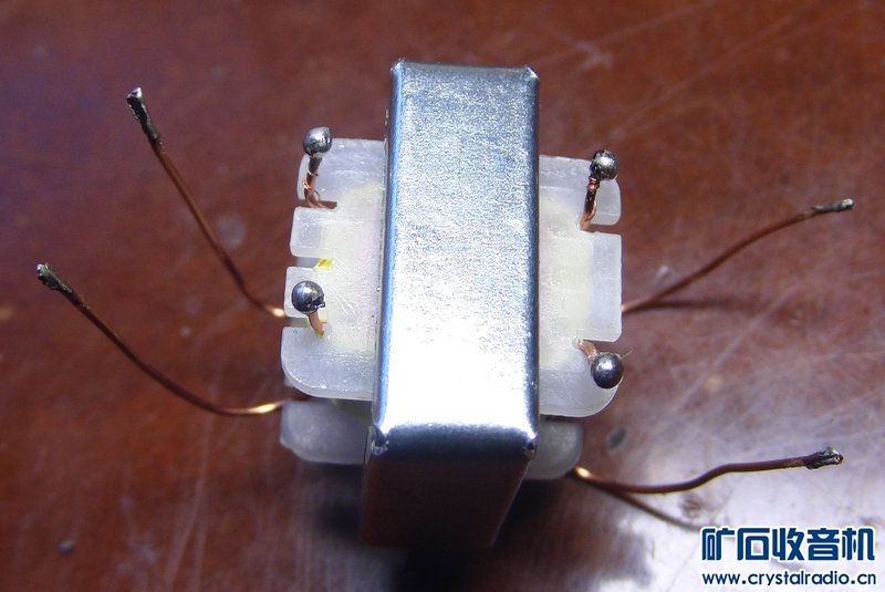

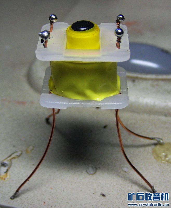

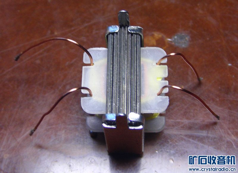

今天制作了三个高频变压器,为下一步安装68-1单管机和使用高频变压器的两管机做准备,这三种都是用0.08mm线径漆包线,第一种是用3*6工字磁芯绕制的,初级200匝,次级300匝;第二种是用E19变压器骨架绕制,中间插一根3*6磁芯,也是初级200圈,次级300圈;第三种用E19全套矽钢片、骨架和骑马夹,同样初级200圈,次级300圈。这三个都有待在实践中测试其效果,届时再做详细报告。
发表于 2016-3-16 17:39:01 | 显示全部楼层
第一种采用两端引出线的方式是不是列好些?这样,引线可以短些。
发表于 2016-3-16 18:33:53 | 显示全部楼层
铁心做高频变压器是否合适?当然,静等实验结婚

发表于 2016-3-16 19:31:43 | 显示全部楼层
用扁磁棒修到条形比较好

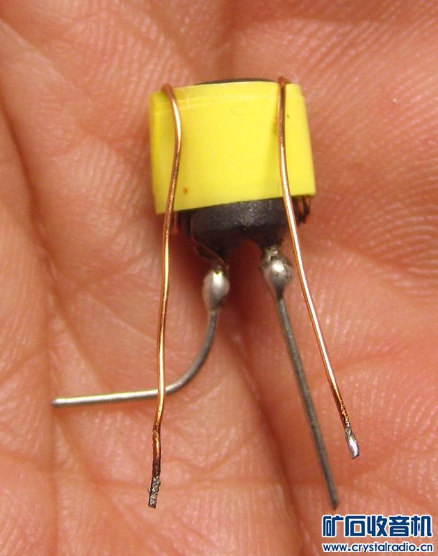

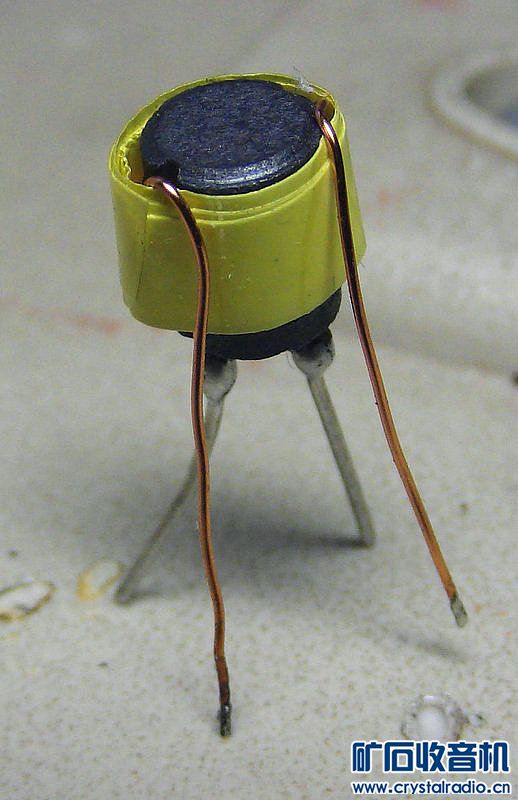

发表于 2016-3-16 20:31:51 | 显示全部楼层
还不如用三个或者两个中周来绕,有屏蔽效果还好
 楼主| 发表于 2016-3-16 21:05:55 | 显示全部楼层
好,可以。谢谢版主指点。
 楼主| 发表于 2016-3-16 21:07:31 | 显示全部楼层
我也心里没数,试试再说吧。
 楼主| 发表于 2016-3-16 21:09:51 | 显示全部楼层
只是觉得中周的空间太小,饶不了500圈。不过,可以尝试一下。
 楼主| 发表于 2016-3-16 21:16:04 | 显示全部楼层
wjx591010 发表于 2016-3-16 19:31
用扁磁棒修到条形比较好
谢谢鼓励!那我直接用条状的磁芯不就行了吗?

发表于 2016-3-16 21:22:58 | 显示全部楼层
没有小磁环吗?
用小磁环再绕一个,效果非常好。
