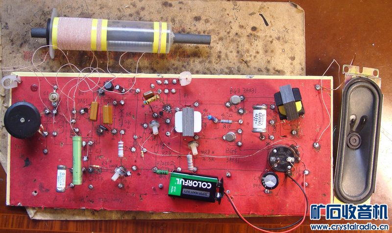

上次尝试硅管四管机没有成功,当时分析主要是没有硅二极管,也未尝试用硅三极管一个PN结替代。昨天快递寄来了一些元件,其中就有1N4148。今天上午,再次尝试硅四管机。用的还是屡试不爽的65-4型来复再生四管机电路。考虑到不用调整极性,启用两个PNP硅管9015(放大倍数380左右)做高放和推动,两个9012(放大倍数270左右)做推挽,安装和调试完各级工作点之后,开机,响了,音量也不小,但是声音失真很厉害。由此可以看出,只是单纯地用硅管替代锗管,不做其他方面的调整,是不可能取得满意效果的。受检波二极管用了一个硅二级管、一个锗二极管的启发,我想,将三极管也“混搭”一下如何?于是,我把推挽管换成了两支锗管3AX25,重新调整好工作点。再试——哇塞,成功了!音质音量都十分出色!此机我首次用9v供电,也许正因为此,第一级高放工作点偏置电阻阻值比较大(300k电阻串一个47k可变电阻),首次尝试了大磁棒(20mm*140mm),效果比正常规格的磁棒好一些,但没有想象的好那么多。16欧5瓦喇叭,声音刚刚的!不过收的台还是那样,当地4、5个强台,还有两三个弱台。发几张图片,还是那块老掉牙的调试板——

祝贺楼主成功!您的磁棒线圈管直径太大了吧?这样效果不好,建议把线圈直接绕在磁棒上。
感谢版主鼓励!这大线圈也属实验品。本论坛矿石区有朋友做线圈Q值实验,似乎大线圈Q值高?

线圈骨架直径12㎜,初级线圈距磁棒端部10毫米Q值最高。
发表于 2016-3-13 17:43:02 | 显示全部楼层
北极老师,他这是直径20m'm的磁棒,线圈直径应该是多少?12X2?

还真没有注意 用这么变态的器件!没有用过,不知!估计应该正常做骨架吧,线圈一般都是接近磁棒的。

记得他说他看过一个坛里老师研究帖,里面说线圈里磁棒多少距离Q值最好!最终研究结果是是用20ML的注射器刚刚好!

看起来功放部分还是用锗管较好,用硅管容易产生堵塞

看过,只是从一个方面研究,实验的目的是找出最大Q值所对应的线圈直径,却忽略了电感量、分布电容、工作频率等参数的变化带来的影响,这些影响都是不可忽视的。实际上,在整个频段内,天线的Q值会随工作频率变化而变化,在某一范围内Q值较高,收音机灵敏度较高,其它地方则灵敏度较低,有时是高频段,有时是低频段。我们一般把这种现象理解成晶体管的频率特性不够好,就成冤案了。天线的Q值,应该在整个频段内较为均匀,而不是找出某一个最大值,就象我们追求高灵敏度的同时,还要兼顾选择性一样。

那是因为工作点没调好,或者管子的参数不当。推挽管是电流放大的状态,所以要选择低贝塔值管,小功率管子普遍较高,所以推挽管应选择中功率管(贝塔值较低),1300系列管也很不错。另外推动管也尽量不用高放大倍数的。

言之有理!我用的3AX25应属于中功率管,且贝塔值在70左右。这在该类管中还算高的,我买了一些3AX25(军),测了一下,贝塔值普遍在35~50之间。

怪不得我在推动级用的放大倍数是300多的而推挽管用了200多的所以电流调不好并且产生堵塞回头换管子再试试
