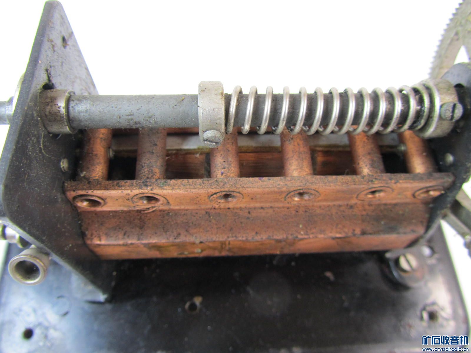

请教坛友这个东西--手摇发电机?

giony 发表于 2016-3-2 09:27
20年代以前的电话机里都有这种装置。
如此说来,这个玩意将近100岁了。

如果能确认是电话机的话,那是近百年。拨号盘自动交换电话机是30年代以后美国人发明的。

楼主这个是演示用的发电机模型。
想用来演示,但是玩不起来。所以来坛里请教。
 楼主| 发表于 2016-3-2 14:11:01 | 显示全部楼层
拆了磁铁,能够看到2组长长的线圈。
 楼主| 发表于 2016-3-2 14:12:33 | 显示全部楼层
老勐 发表于 2016-3-1 16:48
应该在图片9741这一侧,有可能输出螺丝钉丢了。
你把固定磁铁从底座上取下来就一目了然了。
拆了磁铁,但是一目不了然。郁闷。
发表于 2016-3-2 23:09:55 | 显示全部楼层
就是个发电机,不过内部还有二个滑环,通过电刷引出线来,应该是引在那二个螺丝上。

发表于 2016-3-4 20:14:34 | 显示全部楼层
这个电机的电极就在它的两个转轴上,和某军用手摇电话的铃流发电机一样。

这是磁石电话交换机的铃流发生器用的60v发电机,是话务员叫线用的。
