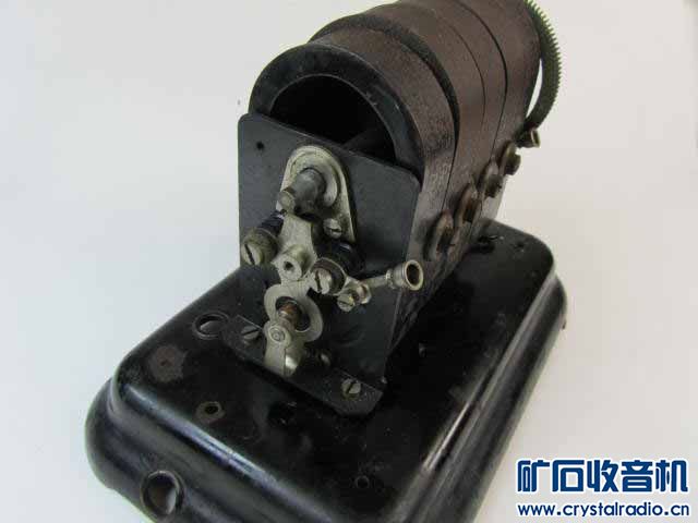

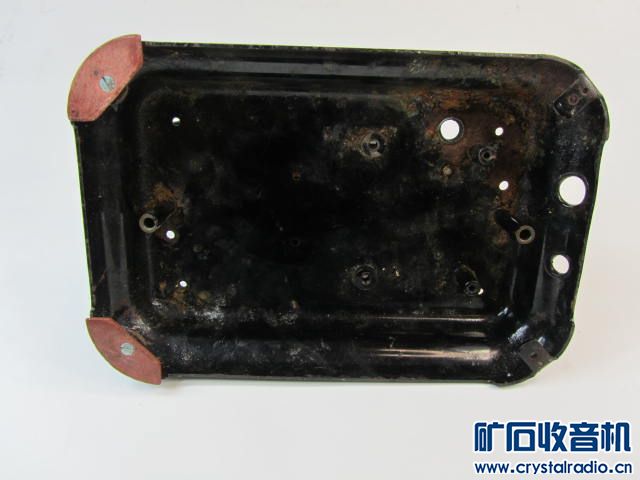

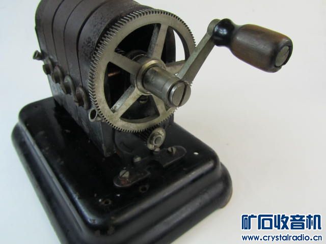

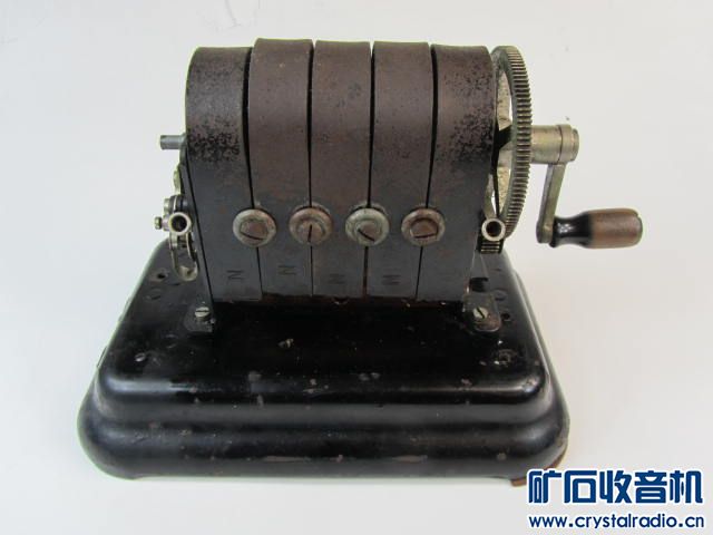

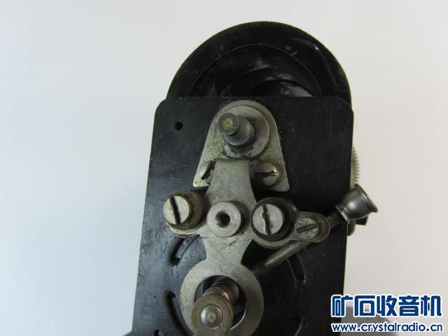

得到一个不知年代的东西。看似发电机。不知何用。 如果是发电机,哪里取电? 想请教坛友

马蹄型的磁铁上标着磁机。

好像不是发电机
发表于 2016-3-1 13:50:48 | 显示全部楼层
电话里的手摇发电机,不过时间久了磁铁已经没磁了,要转让的话请联系我,我收藏这个。

教学实验室用的手摇发电机(已残缺),老磁石电话机没有这小铁底座.

谢谢指点。好像还有磁。 只是不那么强。 哪里取电呢?

肯定是发电机了。
我小时候曾经玩过外形与这个类似的发电机,能点亮小灯泡。

如果是教具,总感觉结构要尽量开放。 用表量了一下,好像所有的节点都是通的。哪里取电?

画圈那两个好像是输出端,接上个量程50V左右的交流电压表慢慢摇几圈试试。

是发电机。以前家里有个,民国时期的。使劲摇输出可能有100伏。原配有一个精致的木盒子
