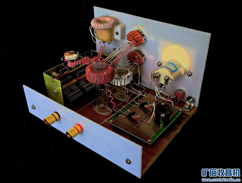

3、根据所绕圈数截取一段李兹线。(37x23x15的磁环绕一圈需要大概4.7厘米长)线头要上锡,防止绕制过程涤 ...
电路图中L2是51圈,但你照片我数了却是39圈,明显不符。
您看帖挺仔细,您是第二位问这个图中的圈数为什么与图纸标注的不一致的矿友。在给您说明一下:这个线圈的照片是我另一个贴子《大容量可变电容小电感调谐回路矿机的实验制作》中线圈的照片。本照片只是向初学者示范如何进行线圈线头的连接,只要线头是一样的就不影响示范,原装线圈在矿机上不方便拆下所以就借用了这线圈进行示范。

您看帖挺仔细,您是第二位问这个图中的圈数为什么与图纸标注的不一致的矿友。在给您说明一下:这个线圈 ...
电路图上调谐线圈是160μh,但你这个图中尤其是89.8μh,差这么多能用吧?
 楼主| 发表于 2020-3-21 21:33:52 | 显示全部楼层
这您看贴怎么又不仔细了?不是说了这是借用另一矿机线圈的图片吗?虽然圈数不同但结果是一样的,不影响示范吗?
发表于 2020-3-21 21:52:05 | 显示全部楼层
看不到面板,电路板,小元件,请楼主从不同角度多拍几张高清图发出来,让我们解解馋,日后也能仿制一个。
 楼主| 发表于 2020-3-21 21:59:39 | 显示全部楼层
这照片不是本贴矿机的照片,是一部二波段矿机的照片,矿机所有图片在在另一个贴子里。

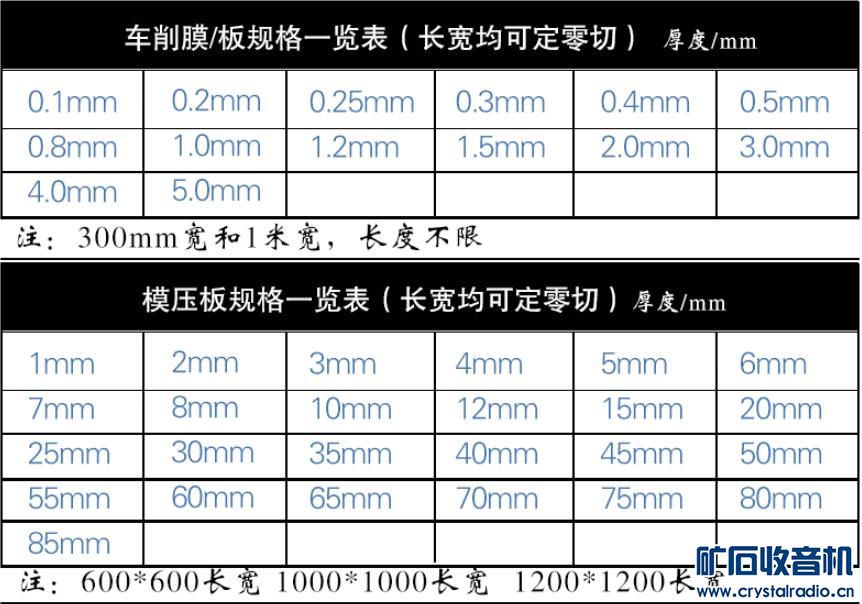

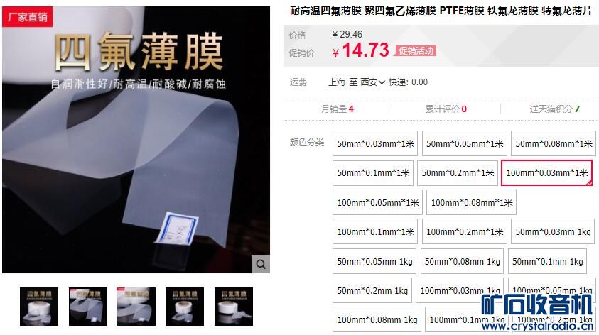

发表于 2020-3-22 12:54:40 | 显示全部楼层
tnlby 发表于 2020-3-21 20:47
在x宝搜,有的是。
这家店卖的是不是这种材料?
https://detail.tmall.com/item.ht ... skuId=3196194750894
https://detail.tmall.com/item.ht ... skuId=4485053818093
 楼主| 发表于 2020-3-22 13:59:54 | 显示全部楼层
jyq001 发表于 2020-3-22 12:54
这家店卖的是不是这种材料?
https://detail.tmall.com/item.htm?spm=a230r.1.14.1.4fc7531eUlcuID&id ...
特氟龙与聚四氟乙烯是同一种材料。
