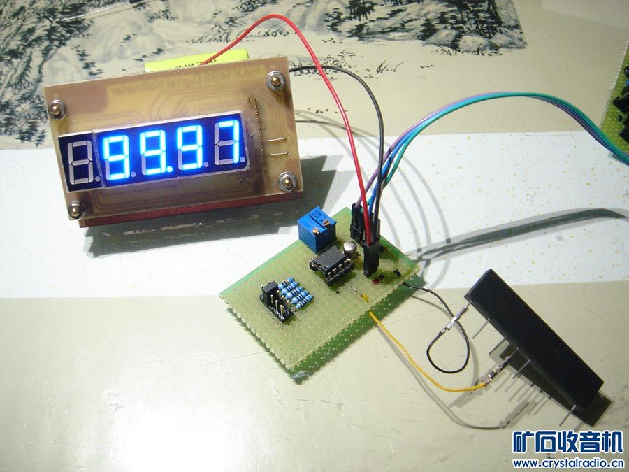

由于以前没有接触过此类电路,于是用面包板搭了一个,感觉似乎有点意思
能工作,这是在测试9K电阻,基准是100K 0.01%的金属箔电阻

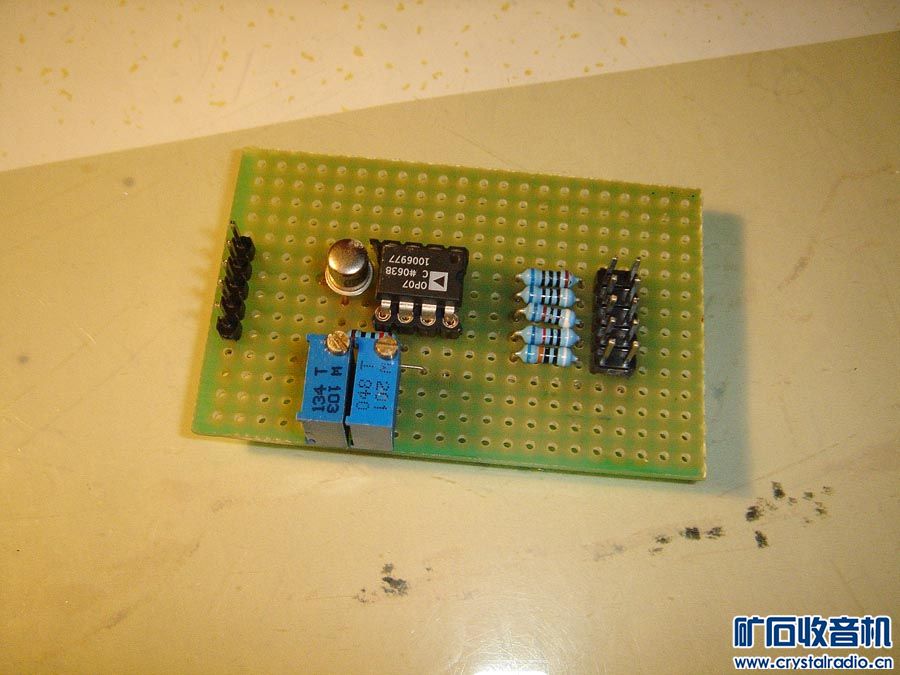

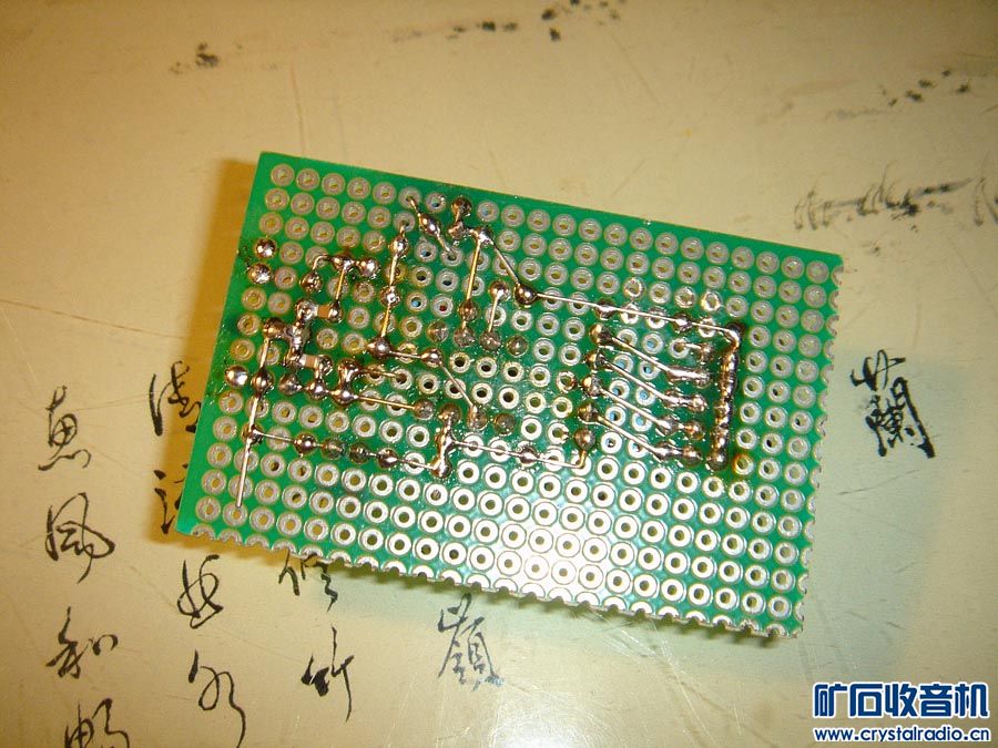

因此决定用洞洞板搭建一个较为稳定的,以便对这个电路进行进一步研究

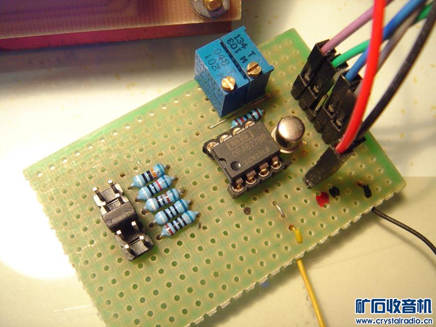

开始备料,基准电阻采用我那DT-840万用表里淘汰下来的一系列精密电阻
标称精度0.25% 100R,900R,9K,90K,900K各一只
还准备了一些RII-8精密电阻
场效应管用的是国产3DJ6E,J级的,92年产,性能可靠
运放嘛,没有ICL8007,先用OP07吧,元件库里多得是,灵活机动

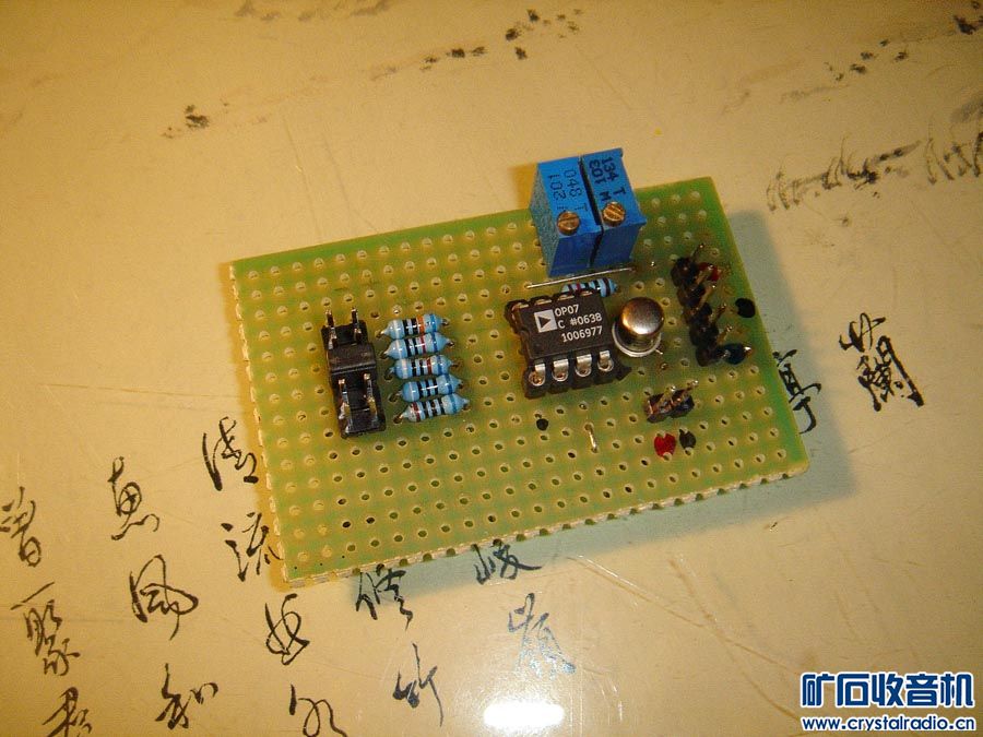

开始搭建电路,J级元件的镀金引脚不能浪费了
用作电路走线
初具规模,5颗基准电阻就位,通过跳线帽分别可以获得
100R,1K,10K,100K,1M五种阻值
主体电路完成
引出2根测试线,用来连接被测电阻

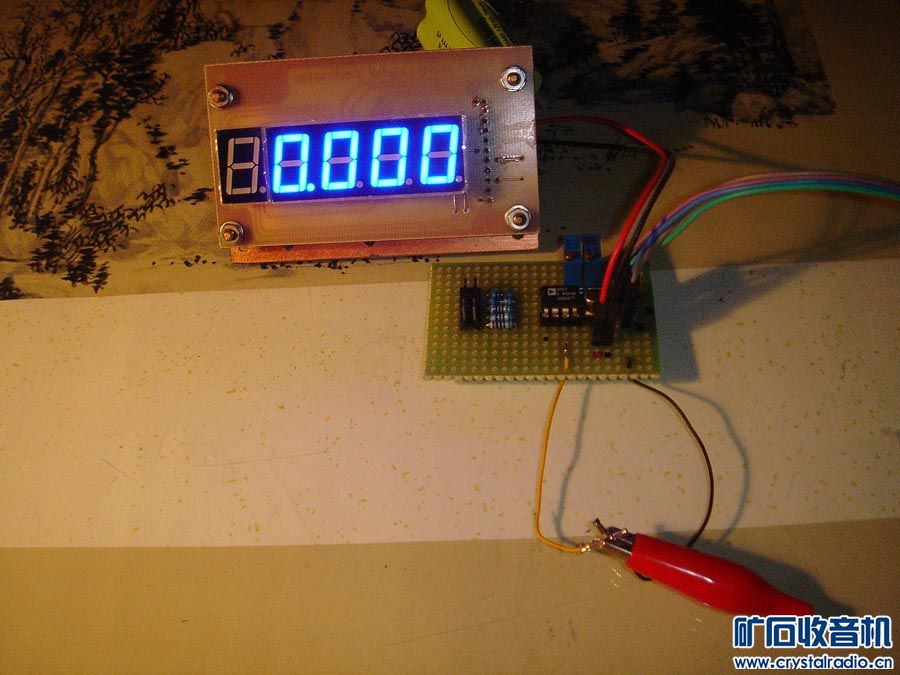

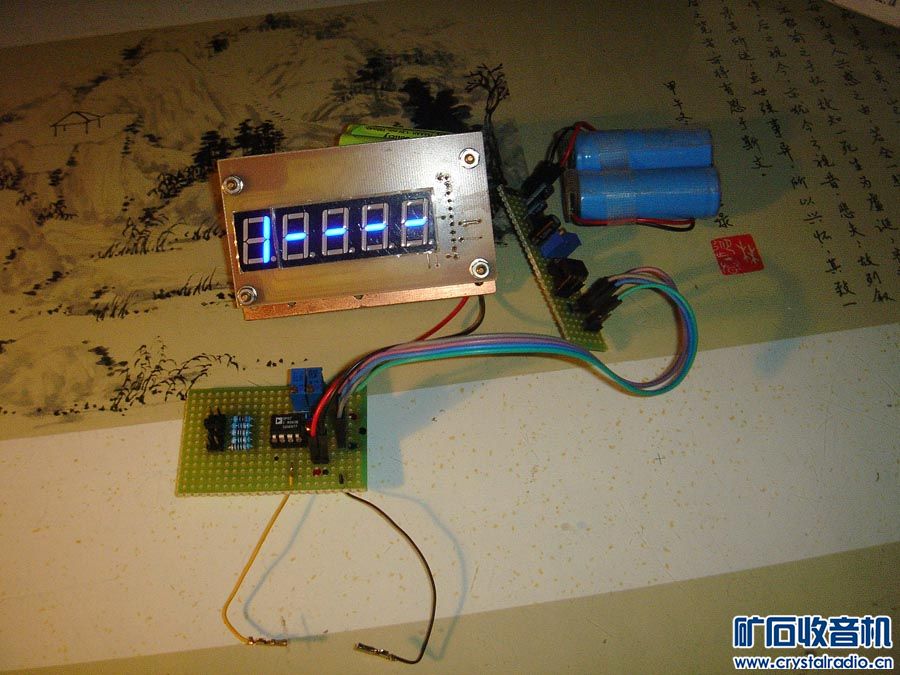

电路搭建完毕,开始进行实验
这个电路需要一组正负电源供电,我采用的是7.2V锂电池,通过转换电路输出正负7.2V
表头是自制的4-1/2数字电压表,满量程2V
关于这个表头的资料,在这里: http://www.crystalradio.cn/thread-370566-1-1.html
接通电源,表头显示超量程,在电阻表中可以意味无穷大
短路测试线,显示0.000

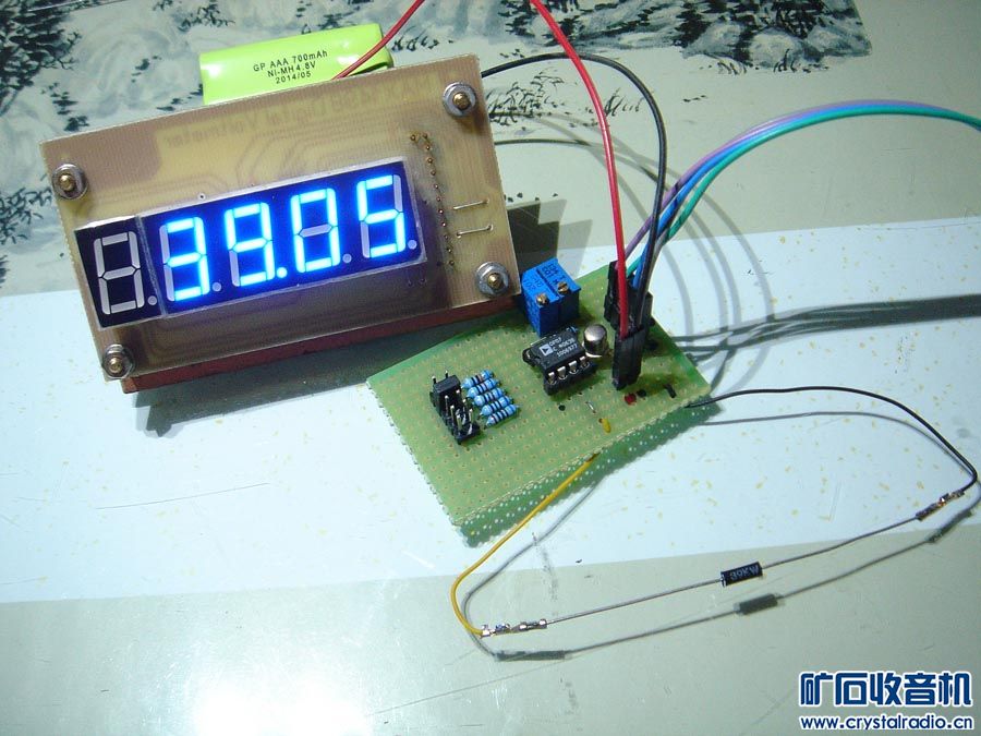

接了一个1K 0.5%的电阻,调整电位器,使表头显示1.000,这是粗校准
下面来真格的,一只5K 0.02%精密电阻,再调整一下,使表头显示5.000

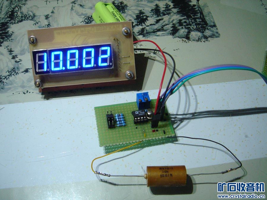

这是10K 0.01%的线绕
500R 0.01%的线绕
这个比较特别495欧 0.02%
39K 0.02%金属膜
100K 0.01%线绕,在高量程部分,测试电流逐渐减少,误差开始增大

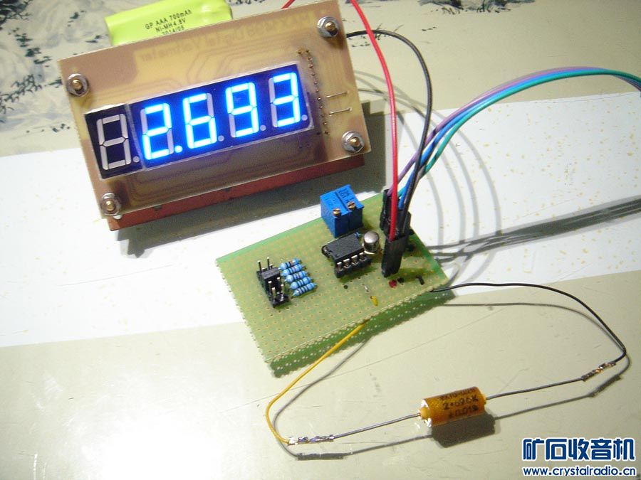

这也不是标准阻值,2.696K 0.01%

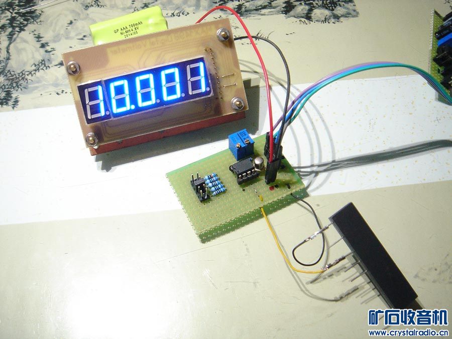

最后用1776A万用表排阻进行高阻测试
我这一对1776A是最高档精度和温漂的,具体好像是0.02% 10ppm的,记不清了
首先是1K
10K
100K
1M,误差比较大,因为电流是在太小了,只有1uA
由于量程最大就到2M,所以10M没法测试了

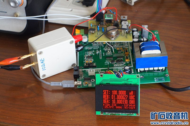

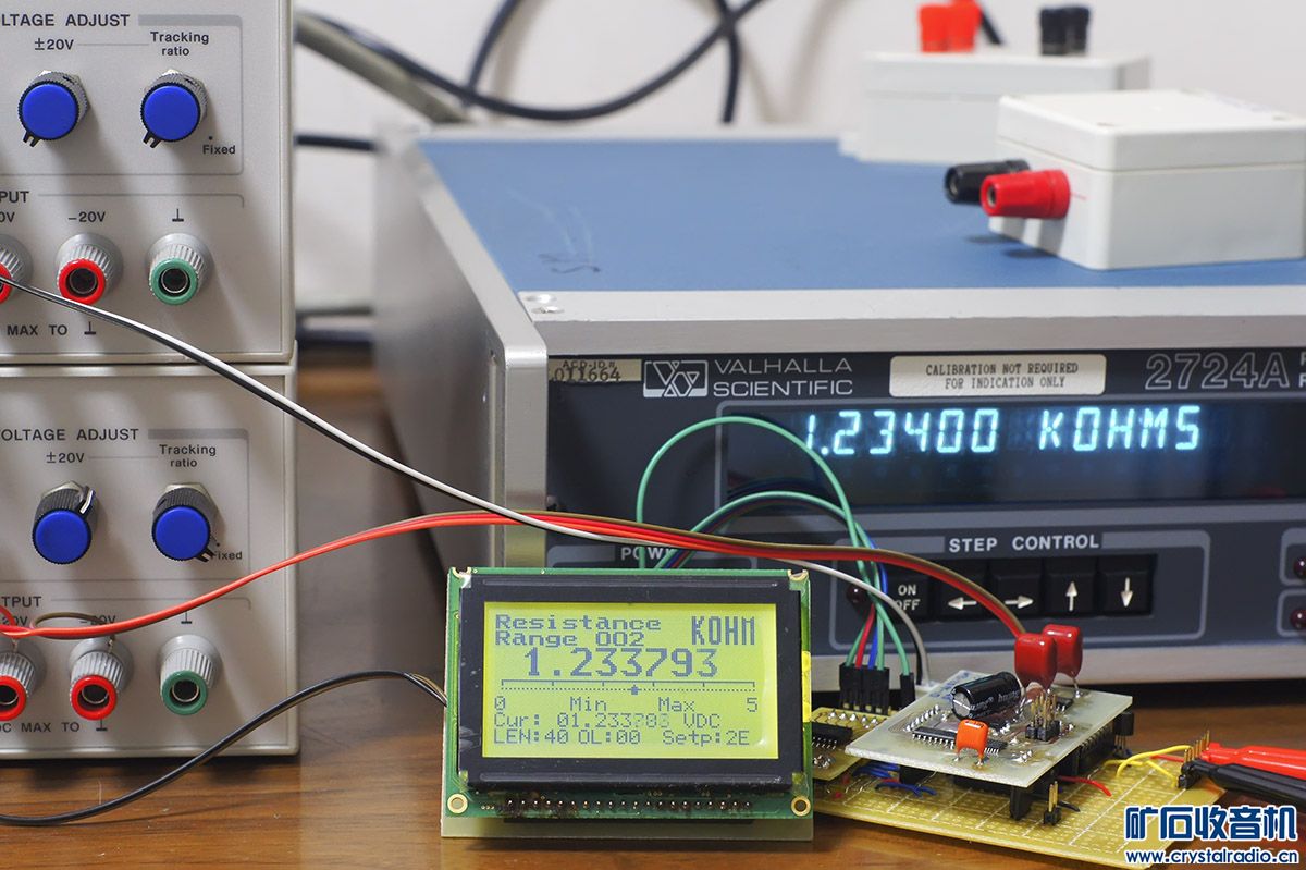

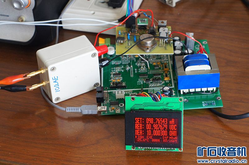

我的恒流源:
我用 ADS1232 电子秤 ADC 做的 DIY 万用表,它的 Ib 比 ICL7106 之类要大不少:

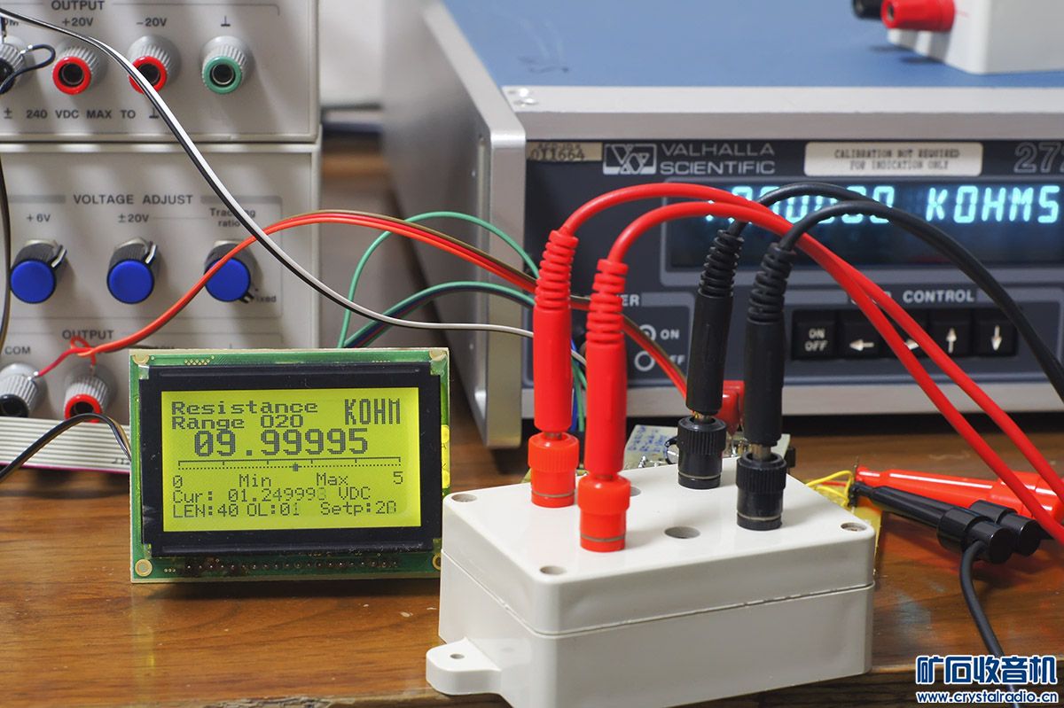

10欧姆电阻你用100mA测试,会不会因为功耗大导致电阻短时间温升影响测试精度呢?
发表于 2017-3-21 10:23:40 |
发表于 2017-3-21 10:52:54 |
会的,此时电阻上功耗达到 10*0.1^2=0.1 瓦,而一般精密小功率电阻测试时电阻上的功耗不宜超过 0.01 瓦,因此测试电流在 10 欧时就不宜超过 33mA,实际上高位表 10 欧姆档普遍提供的测试电流才 10mA 而已。
幸好我这个主要是一个电流源,测电阻是附带功能,因此使用者可以根据待测电阻的设计使用功率/使用环境/电阻种类/温度系数等,自由定义测试电流大小:
实际上 100mA 或更大电流,应该用于 <10 欧姆的检流器测试用
不过这个电阻也是一个检流器(AE 的,2W 额定、10W 最大),凑合了

kdtcf 发表于 2017-3-21 11:04
...一般所谓的10mW测试功率应该指的是通用的0.25W电阻来说的,那么如果电阻超过2.5W,功耗100mW肯定是没问题的,是不会影响精度的,大的电流对测试小电阻提升精度是非常明显的。
是的,从上面我那个“微欧表”测 10 欧姆电阻的照片中看,100mA 和 12.3456mA (10mA)的结果,后者不确定度大了 10 倍 >__<、、
具体到我这里的问题,主要是 1、热电势;2、放大器的 Vos;3、线性度 导致的,因为这只是用来评估我的电流源作为微欧表的一个示范,所以上面三个问题没有特别针对性解决好,但要解决这三个问题,还是可行的,
1、在一个测试周期中,接通和断开或反向测试电流,可以有效消除热电势影响
2、在一个测试周期中,将电压表头部分从电阻上断开并短路之,可以有效消除放大器 Vos
3、这是因为只用了 10% scale 导致的,可以再加提升放大器增益,尽量用满 scale
实际上就是再加入一个模拟开关,程序上作出一些调整,这样可以尽可能提高小电流下测试结果的准确度,但电路噪声导致的不确定度还是没办法,除非用斩波放大器了。
所以如果设计的是定电流的微欧表,那么如何根据量程选择测试电流大小,就需要慎重考虑了
