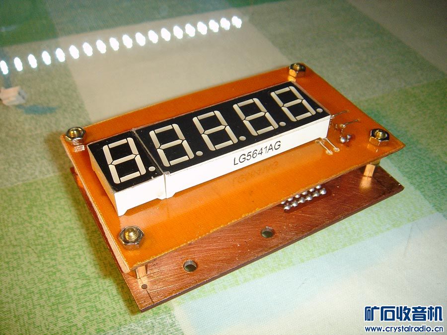

单面板布线比较繁琐,索性改成两块板,一块控制,一块显示,叠罗汉的方式安装,反正是自己用,无所谓。
采用热转印制作PCB
显示板上,先焊接跳线
焊上数码管
这是连接两块板的单排圆针和单排圆孔
控制板,先焊接MAX1498和SMT
也有几根跳线
这些跳线帽是设置功能的
最后焊连接排
把两块板合二为一,就制作好了

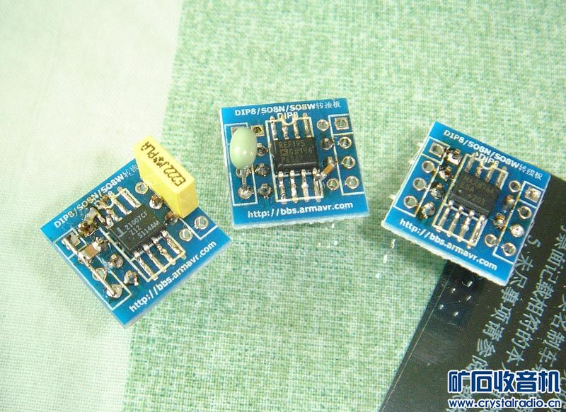

这是外部基准电压芯片REF191,提供2.048V基准电压
下面对做好的表头进行测试:
测试提供的基准源分别为:
ISL21007 1.250V
REF195    5.000V
MAX876   10.000V
表头采用3.6V锂电池供电
基准电压芯片用4.8V电池组和12V蓄电池供电
这是基准电压芯片

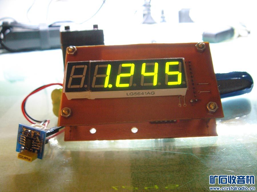

这是表头空载
显示0.000V,负号会跳,一会有,一会没有,但数字始终是0.000不变
首先是内部基准,2V量程是直接输入芯片,不经过分压电阻,接入1.250V基准芯片
显示1.2503V
内部基准不仅温漂比较大,而且MAX1498是恒流驱动LED,工作时会发热,数据手册中特别提到要注意
芯片的功耗,不要超载。
既然如此,切换到外部基准,
外部基准是2.048V的REF191芯片提供的,5ppm/度的温漂,正负2mV误差
效果立竿见影,恰好1.2500V
由于20V挡是用100K和900K分压电阻做的分压
精密电阻本来想用0.05%的,不料不但没有,连0.1%的都得等到春节以后
没办法,只好用0.5%的,这就造成了测试结果不理想,电阻误差还是比较大

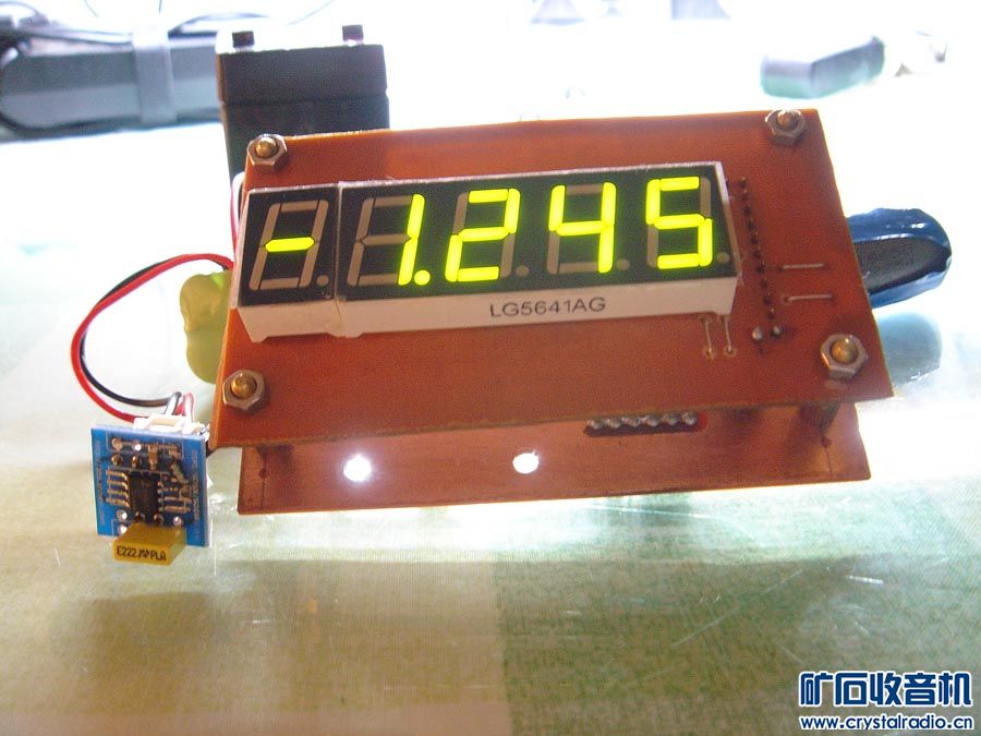

刚才的1.250V基准接入20V挡,显示1.245V,反接是-1.245V,这倒是很精准
接入5.000V的基准
显示是4.982V
下面是10V基准,显示9.959V

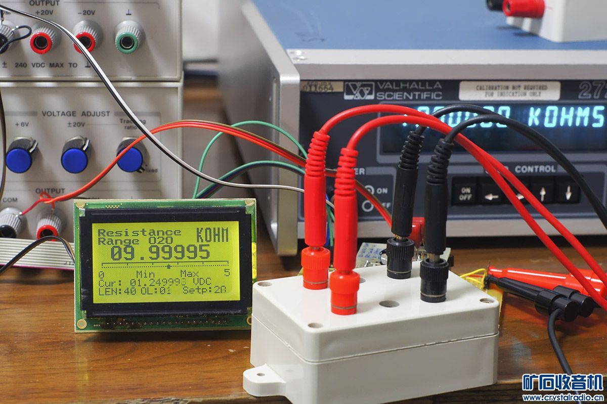

发表于 2013-2-8 17:47:15 | 显示全部楼层
¥75 的淘包售价?那实在是太贵了
以下 IC 掏包零售价
ADS1232                ¥13                24bit ADC
LT1236-5                ¥10                5V REF 5ppm、0.05%
ATMega8                ¥5                8bit MCU
加起来不到 30 块钱,其与周边元件楼主需要用到的这个方案也同样要用所以不算(比如数码管),那么还是这个方案省钱不说分辨率更高速度更快呢
下面是我用 ADS1232 做的电压+电流+电阻,6 位半分辨率   把这个点阵 LCD 换成楼主的 LED 数码管,成本不会比楼主高
