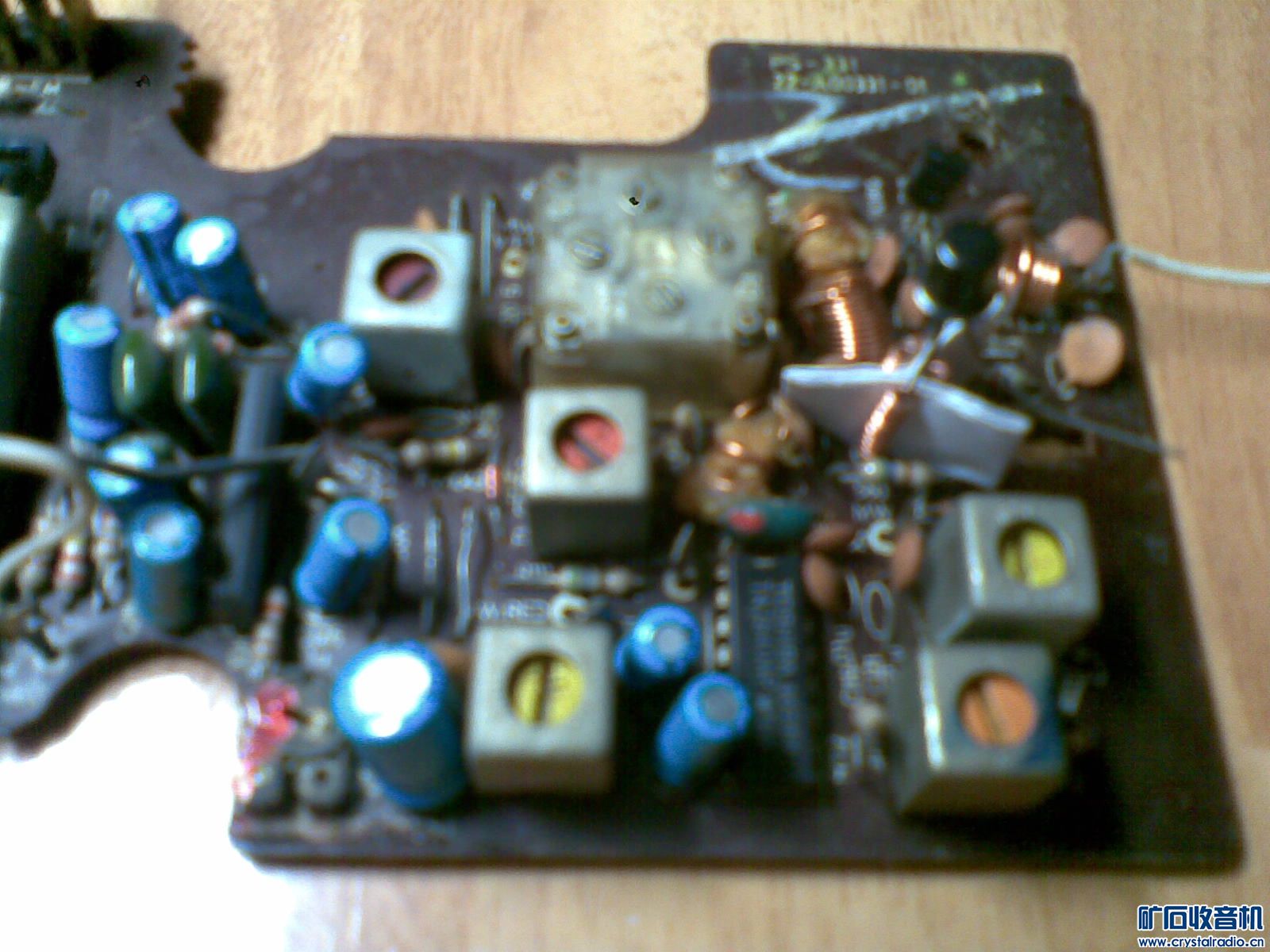

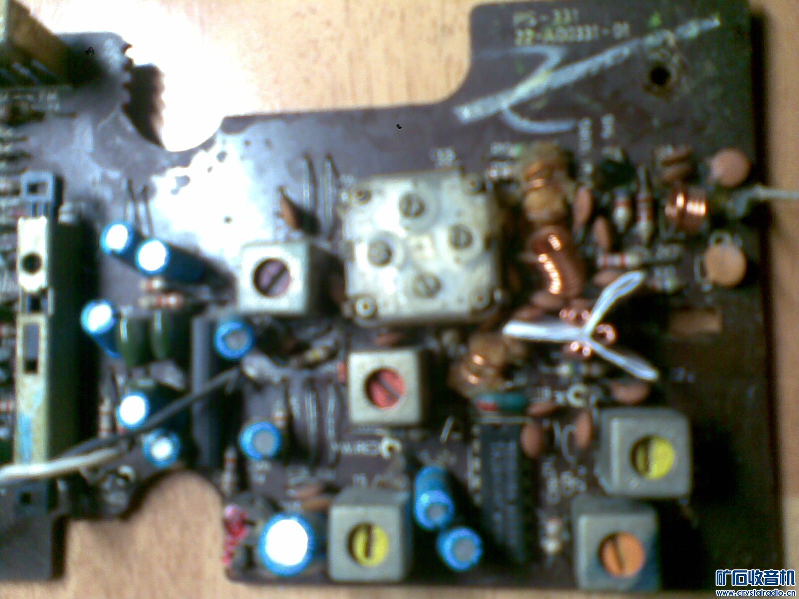

四十多年来积累了不少的高频晶体管,其中有正品的,也有不少是处理品,但哪些是可以实际应用到FM频段的,自己心中一直没有底,做一个晶体管频率测试仪的话又太麻烦,于是干脆利用一个旧收录机中尚完好的FM收音板作一个实际测试的“唱响”实验。

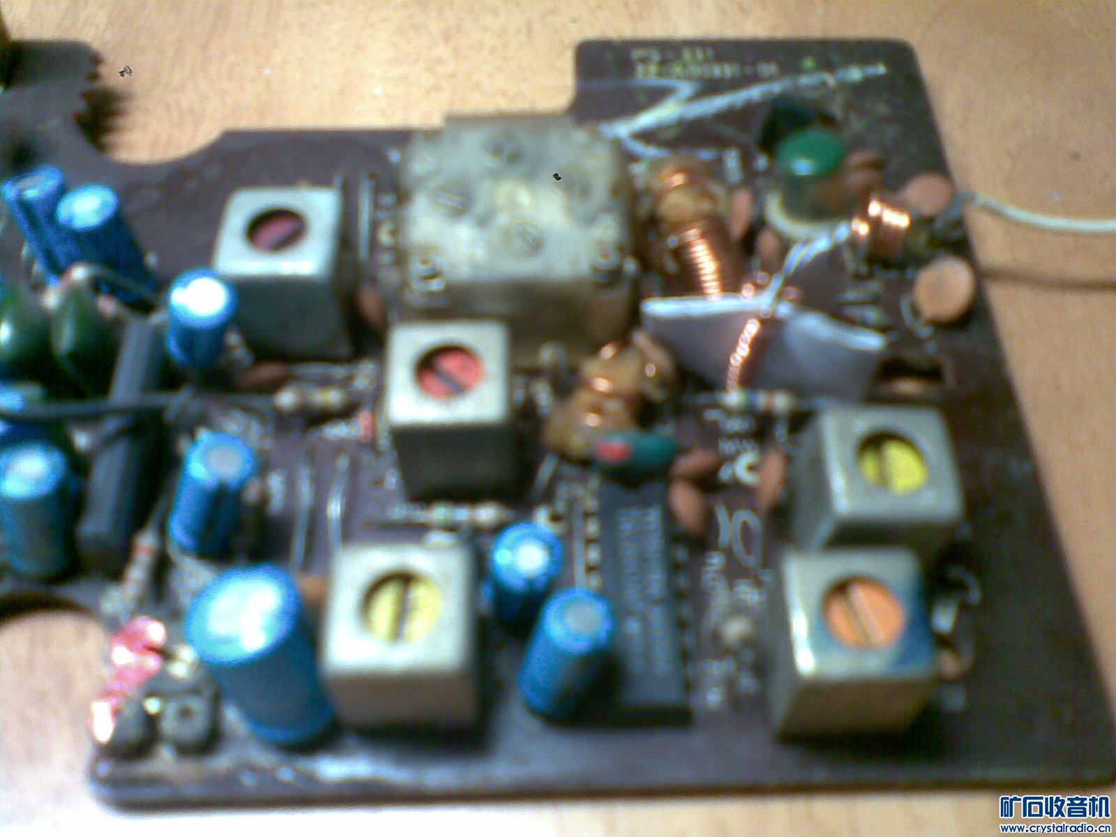

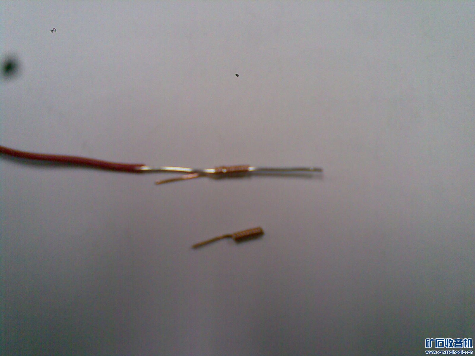

测试装置:拆出电路板中FM振荡混频管,将直径约0.40mm的裸铜线绕成三个弹簧状的“插座”,分别焊在电路板FM管的CBE点,然后将待测量的管插在插座上通电进行测试。效果主要是靠“耳听”。
测试条件:测试地点位于广州市东风东路的混凝土框架建筑物内,天线是一条长约2m的拖线。接收环境不算太好。

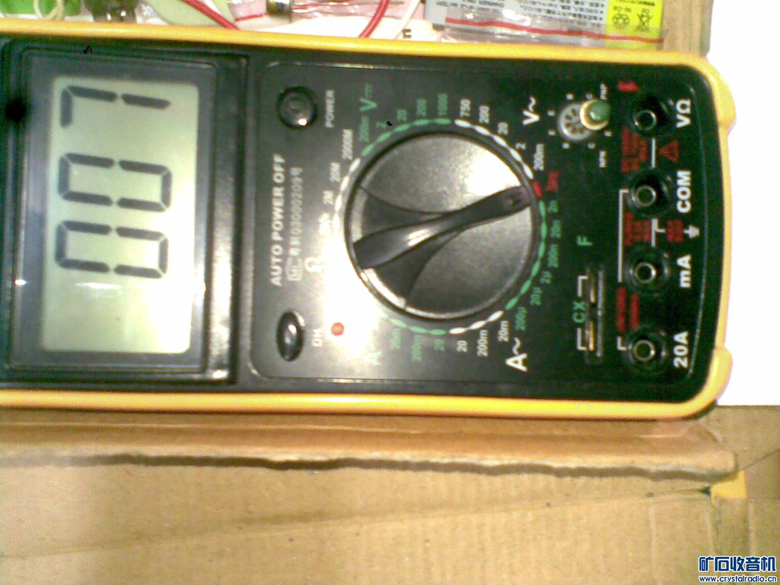

更想不到的是直流放大倍数只有1(数字表测量)或3(同一管用指针表测量)的70年代初处理品无标号的高频管(黑色根部镀金脚)也能正常工作,效果还十分的不错(电表测量的照片由于太大不能上传,请各位见谅)。
