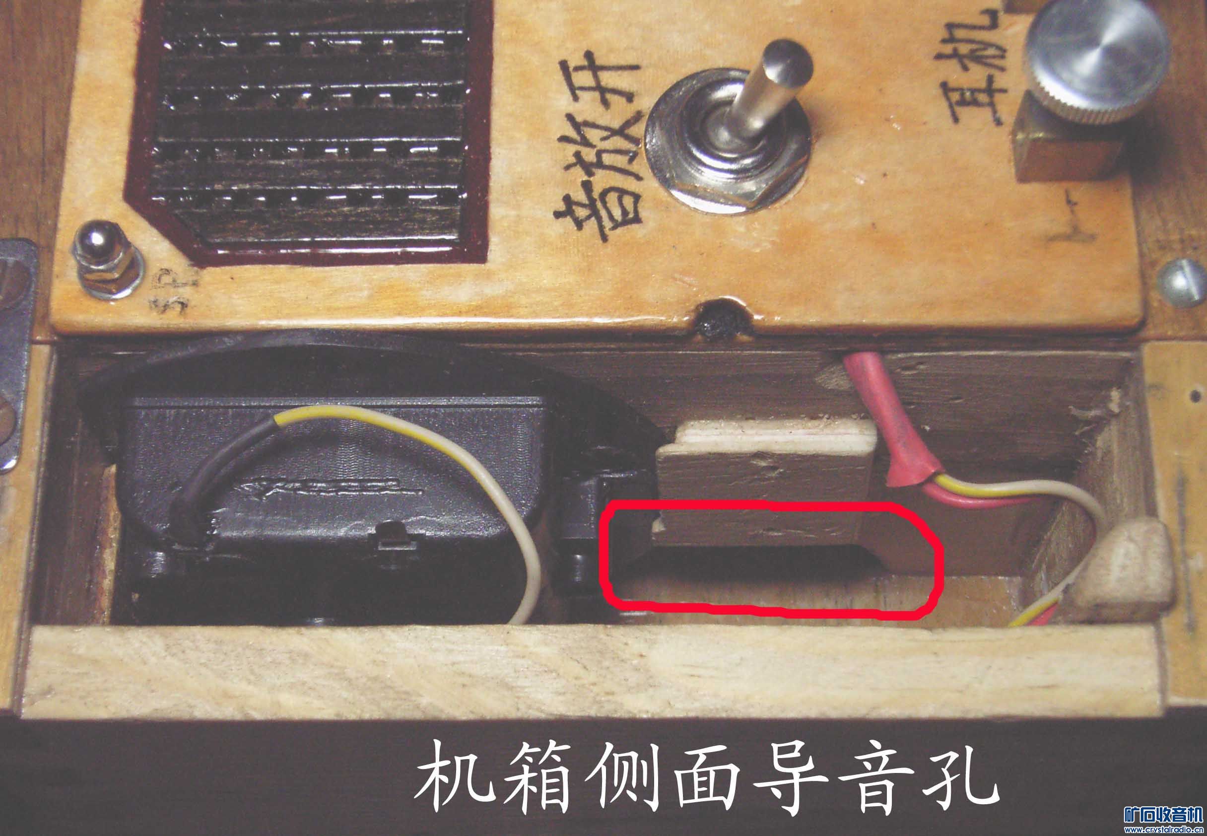

    本制作的导音孔离喇叭较近,若制作时将面板左移,将导音孔开在右侧,应可更
好的克服声短路现象,改善音质。
