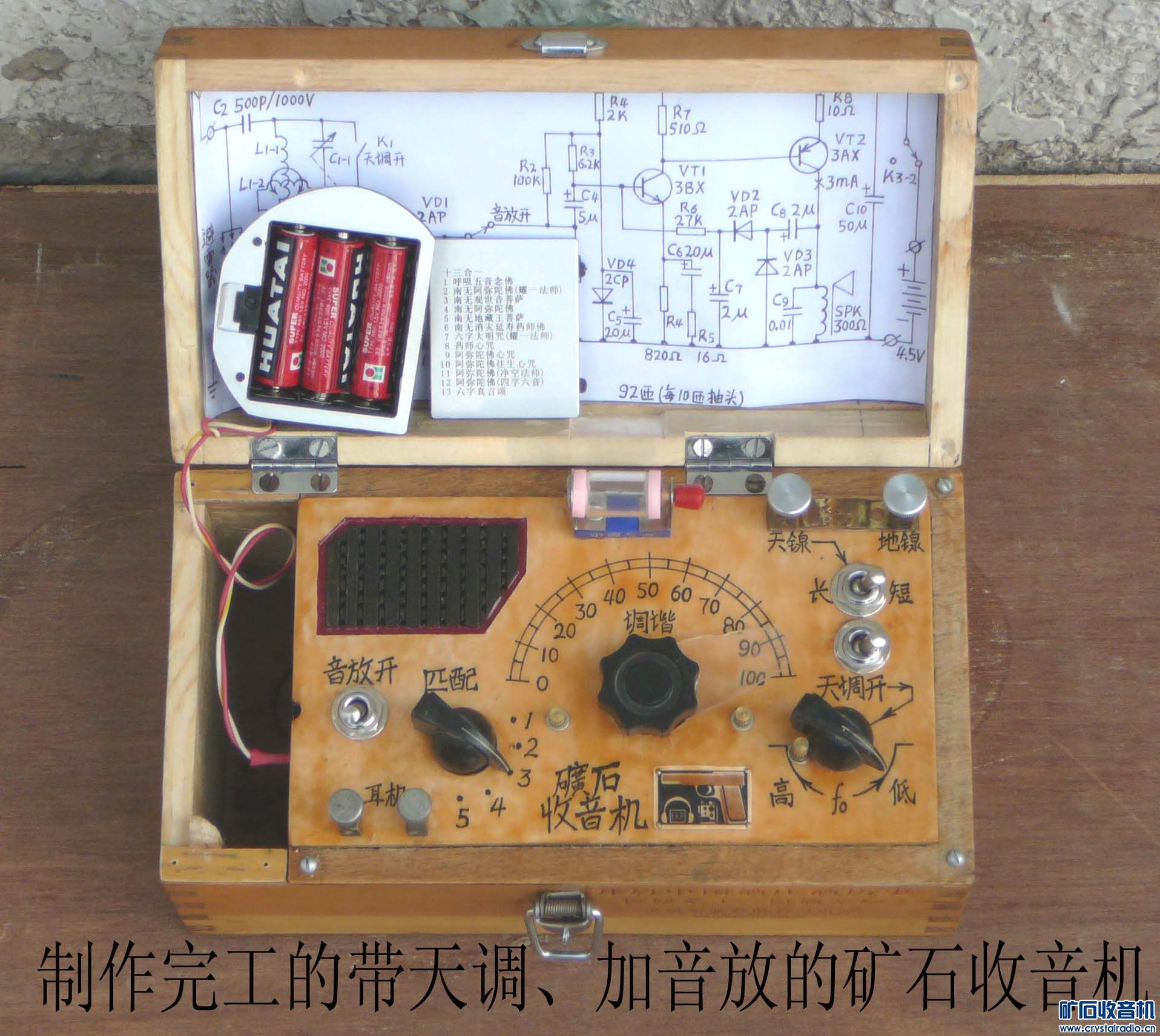

    矿石收音机的魅力在于,一是它的简单易制,且不用电源,仅利用了天线接收到的
微弱电磁波能量,暗合了当代的绿色观念;一是为了得到尽可能好的收听效果,解决选
择性与灵敏度的矛盾,在电路设计,元件与材料的选用,制作的工艺与技巧上又有着近

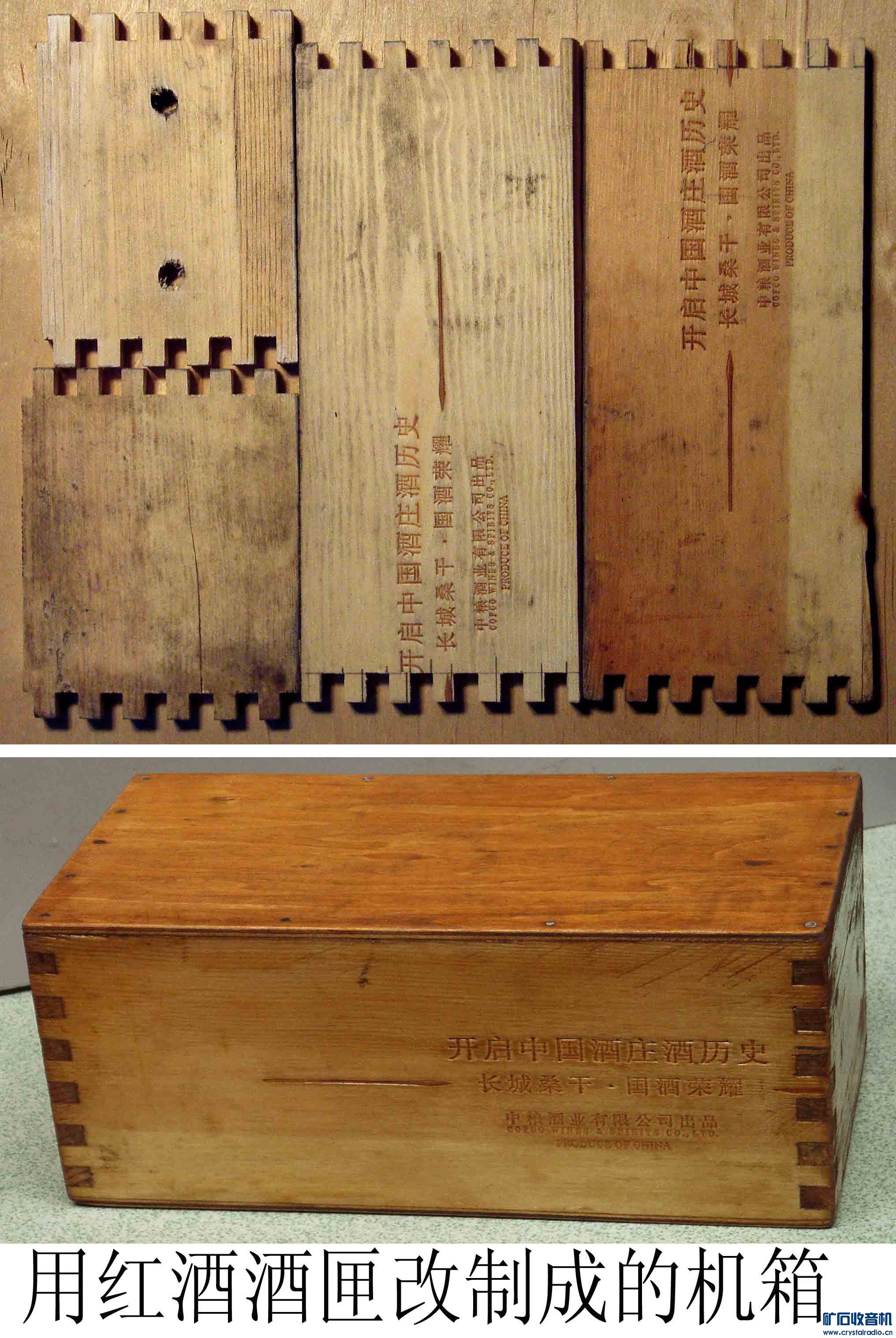

观,到了儿孙后人手中才能“虽留之无用,却弃之可惜”。还应当有个结实点的外壳,才
可能传承得更为久远。当然,仅为实验和尝试的不在此列。
    当年,矿石机玩的差不多了的无线电爱好者的下一步,一是直接进入电子管或晶体管
阶段;一是升级矿石机,通常是加电子管或晶体管放大级。
    正是出于这种考虑,上届参赛矿机包含有电子管再生级。本矿机则添加了晶体管音放
级并尽可能选用接近那个年代的元器件。外壳则取材于一瓶存放了多年的红酒的酒匣。现
介绍给坛友们,望不吝赐教,提出自己的观点和建议。

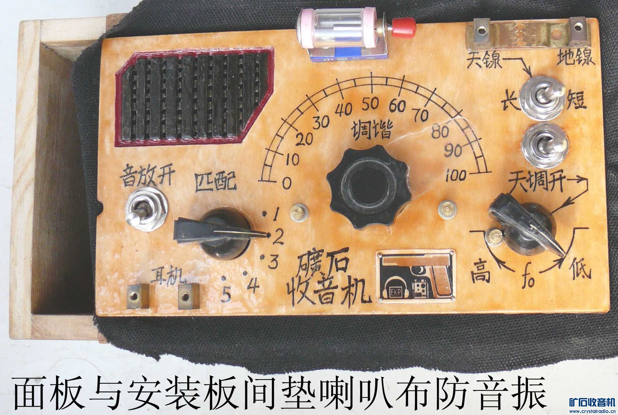

   本届参赛机则是用在天线回路中接入LC并联谐振回路的方案,利用LC并联谐振回路对
谐振频率呈现高阻抗的特点来阻挡干扰信号,无干扰时则短接此电路以减少损耗。为实现
此方案最好是用两个可变电容器分别调节两个LC回路的谐振频率。由于遍翻箱底也没找到
两个可心的空气单联,考虑到干扰频率通常与接收频率接近,加之对可变电感早有兴趣,
故决定用拆自电子管机的空气双联同时调整两个LC回路,天线回路中再用可变电感微调至
干扰频率。
   由于空气双联的两组动片机械电气均互联,电路设计上受到一些局限,例如动片不能
接地等。实验表明,或许只接收中波的缘故,并未因人体感应影响接收。

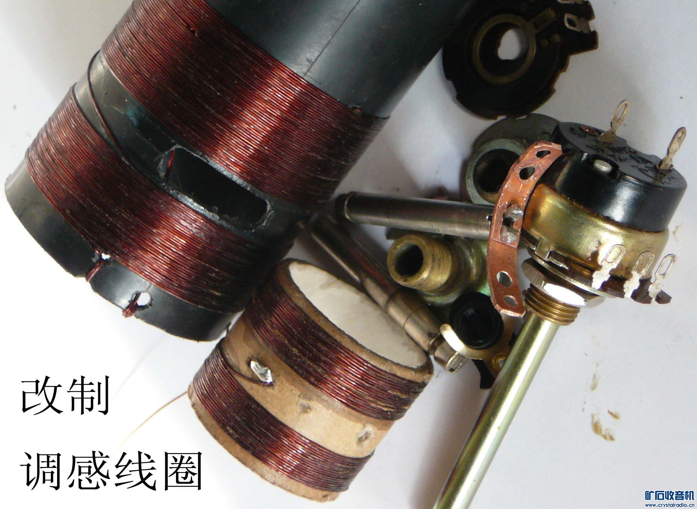

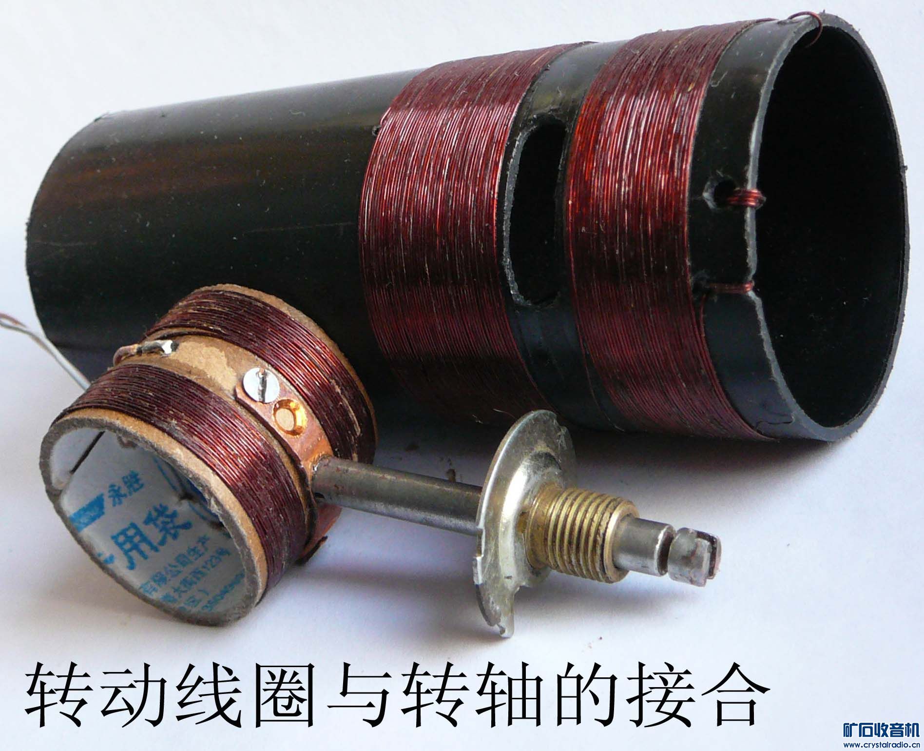

   本机所用可变电感的特点是,两线圈互相垂直时总电感为两线圈电感之和,本例这时应
与调谐线圈电感相同:((L1-1)+(L1-2)=L2);两线圈同轴且同绕向相同时,总电感最大:
((L1-1)+(L1-2)+最大互感电感量);两线圈同轴且绕向相反时,总电感最小:
((L1-1)+(L1-2)-最大互感电感量)。用这个方法,以接收频率为中心,实现了在一定范
围内调节L2回路的谐振频率。实验时还发现,由于L2回路谐振频率偏离接收频率时,相对
于接收频率分别呈现感性或容性特性,可以补偿天线的电抗分量,提高天线效率,故又将
L2回路称为天调回路,称本矿机为带天调矿机。

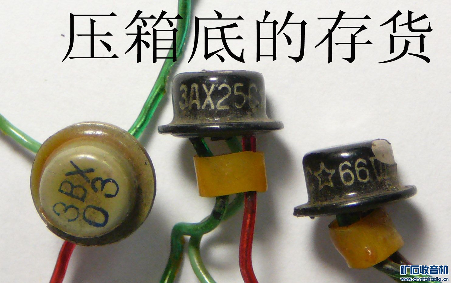

    上世纪六十年代,市面上刚出现晶体管时价格很是昂贵,记得本人那时装的十管三波
段收音机用的晶体管п403A价格是6.16元;п6г、п6B、2又1/2吋外磁喇叭均是4.11元;
1/8W电阻是0.25元……所以那时的穷爱好者们为改善矿机性能有的就是为矿机加晶体管音
放,比起电子管起码电源好办得多。(记得十管机拆了后管子还留着,可惜未找到。)出
于这种考虑,本人也为这台矿机加上了晶体管音放。好在手头有一只四十多年前插友请我
帮忙攒半导体给的舌簧喇叭,此时不用更待何时。

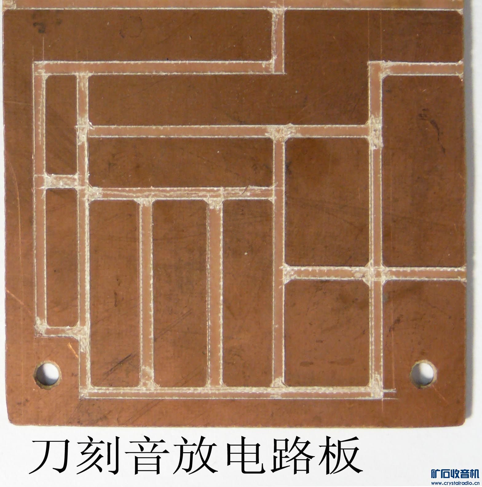

    晶体管音放比起电子管虽然电源好办得多,几节电池即可。但那时的人们穷啊,几节
电池也要榨干最后一滴油水,火烤、充电、砸孔灌盐水……出于这种考虑,本人为这台矿
机设计了滑动甲类放大器,可以根据输入信号的强弱自动调整工作点,使放大器既始终工
作在保持甲类的最小电流状态下,又减小了电源消耗。
    本放大器无输入时Ic2约为3mA(调R4);最大输入时Ic2约为15-20mA(调R6)。
    电路中R2的作用是为检波管VD1提供几μΑ的起始电流,可以提高小信号时的检波效率。
    当VT1用硅管时,VD4应用两只2CP型二极管串联,并应重调R4。

    本机在北京市区平房,用室内的晾衣铁丝当天线,自来水管当地线,开音放后可
声音洪亮的的收听並分辨以下电台(用栅陷表差拍法测频,数显收音机核准,并查电
台频率表):
            1    747 KHZ       中央人民广播电台娱乐广播
            2    846 KHZ       中国国际广播电台英语资讯广播
            3    900 KHZ       中国国际广播电台环球资讯广播
            4    1008 KHZ      中国国际广播电台外语教学广播
            5    1098 KHZ      中央人民广播电台新闻综合广播
                               (藏语)/中央人民广播电台(维语)
            6    1237 KHZ      外语(查不到有关资料)
    其中有的台有不明来历的噪音干扰,有的台需调谐和天调反复调,还有无法分辨
的微弱信号不再列举。
    通过这次制作,感觉天调还是相当有用的,有的台不加天调几乎无法接收,但天
调和调谐互相牵制,比较麻烦。若调谐用双回路应可减少牵制现象,所谓萝卜不能两
头青,甘蔗不能两头甜。

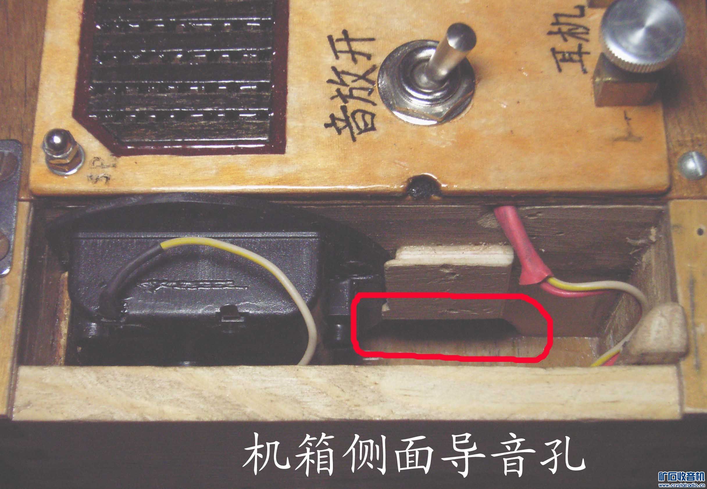

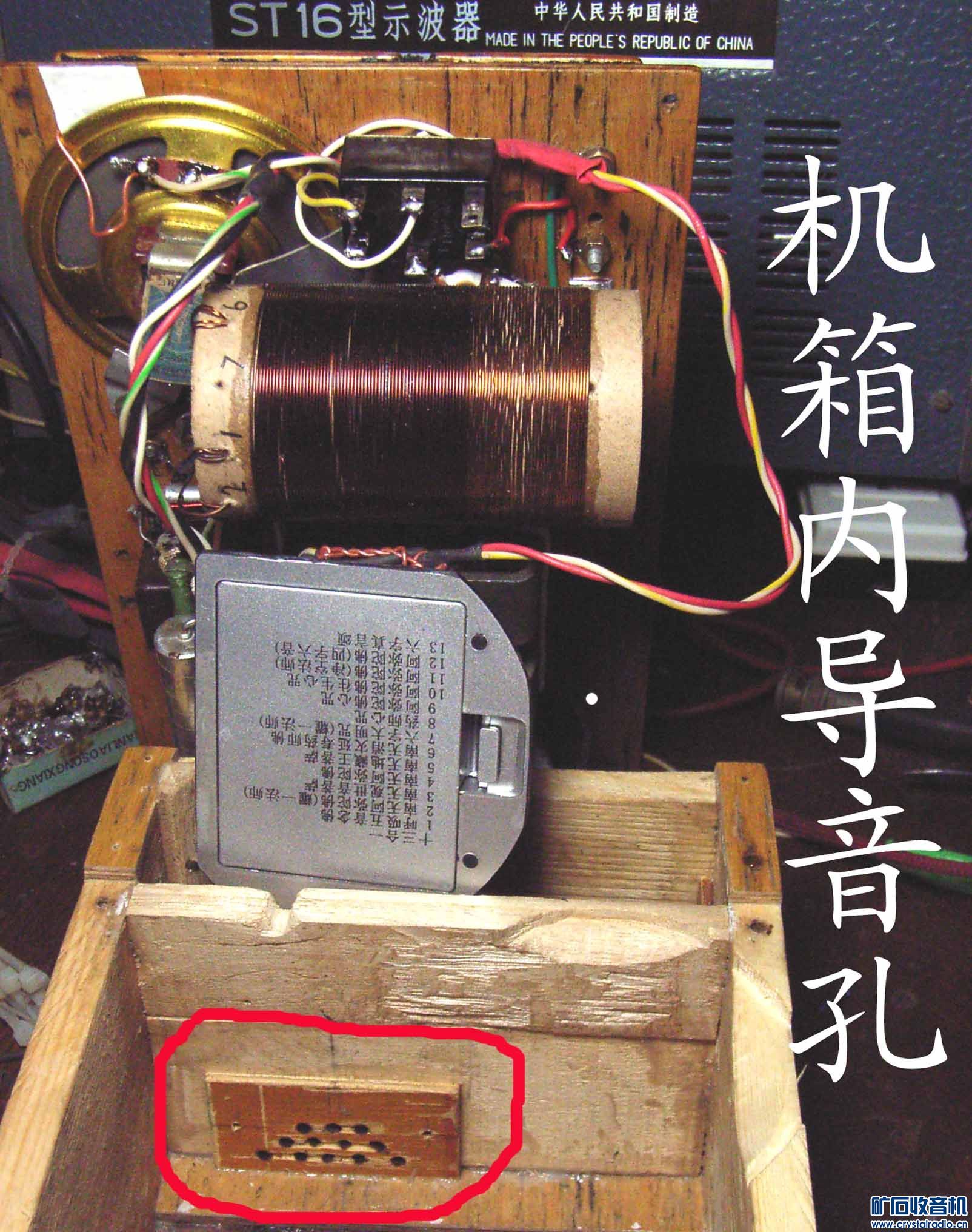

    本制作的导音孔离喇叭较近,若制作时将面板左移,将导音孔开在右侧,应可更
好的克服声短路现象,改善音质。
    捎带,在本机上试验了拆自电话机的舌簧耳机(上海电讯器材厂产),感觉效果
要好于舌簧喇叭,坛友们感兴趣可一试。

发表于 2016-2-15 11:37:12 | 显示全部楼层
L2线圈的“长”“短”是啥意思?表示长波和短波吗?
发表于 2016-2-15 11:55:54 | 显示全部楼层
……它是那个匮乏年代的许多经济拮据的人们的无奈首选,是他们
劳神费力,甚至是节衣缩食才得以拥有的第一台收音机,……"
深有同感!有时有钱也买不到6几年买6P1要公安局的证明,68年6P14不要证明价格4元多可买3个6P1,好一个怀旧作品。赞一个!
发表于 2016-2-15 13:36:26 | 显示全部楼层
真有时间啊,这个的多少天能完成啊,不错赞个。
 楼主| 发表于 2016-2-15 14:51:20 | 显示全部楼层
系指所接天线的“长”或“短”。
