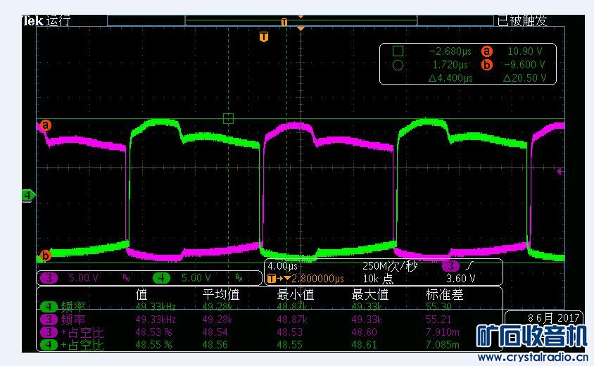

您好 我最近搭了这个电路,驱动波形有点问题,下图是测试的驱动变压器初级的波形,是一正一负,而且不平整,我看您的波形最后调的很平整,是怎么做到的,我的驱动变压器是20.20.20

 楼主| 发表于 2017-6-16 22:54:07 | 显示全部楼层
秋末肖邦 发表于 2017-6-9 15:41
您好 我最近搭了这个电路,驱动波形有点问题,下图是测试的驱动变压器初级的波形,是一正一负,而且不平 ...
驱动波形和我的一样啊,只要是输出VDS电压波形平滑就够了,
 楼主| 发表于 2017-6-16 23:02:52 | 显示全部楼层
这波形是受驱动变压器的负载而影响的,可能是MOS管子的输入寄生电容大。
发表于 2017-6-19 09:31:07 | 显示全部楼层
驱动电压会不会低了点正半周平均值才7V多

 楼主| 发表于 2017-6-19 22:52:33 | 显示全部楼层
这是IRF460的开启电压,在VGS电压超过5V已经能很好驱动MOS-FET了,我这图的驱动电压理论上稍小于18/2=9V,比别人的12/2=6V好很多了。
看你的图,电压峰值也超过9V了,大的驱动电压能加快MOS管的开启速度,减少管子的开启损耗。
