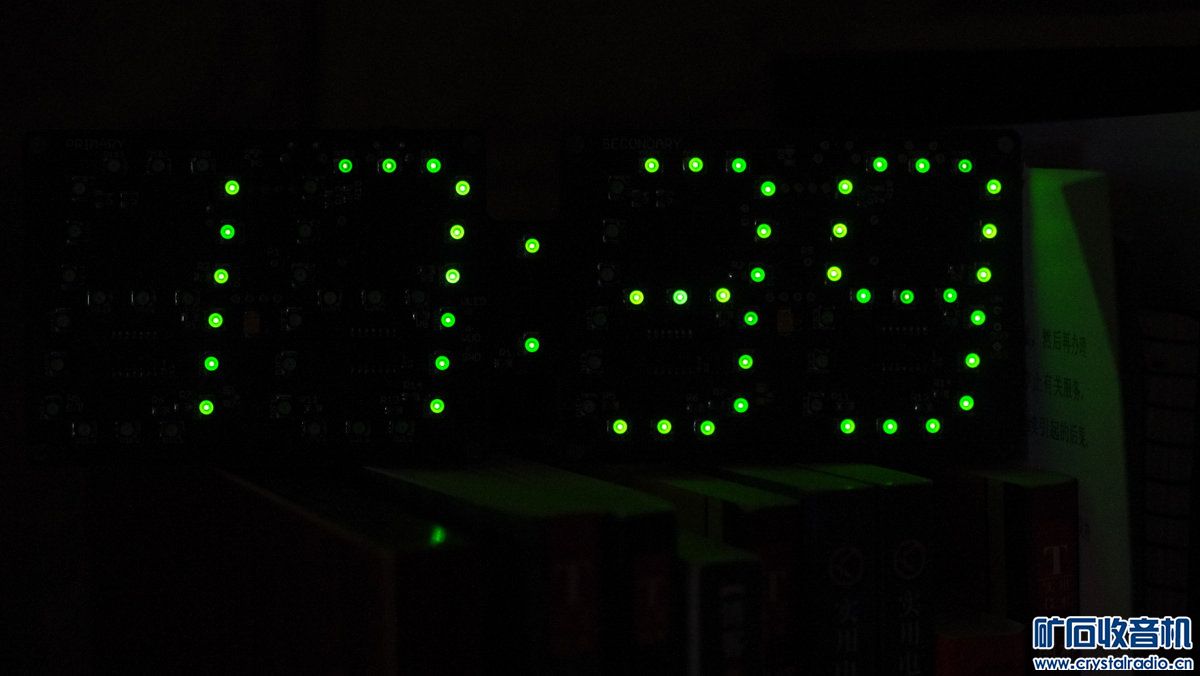

    我曾经有个烂尾工程 旷日持久的制作开始了——家用时钟,快5年过去了,仍旧没有投入实用。
    但卧室确实缺少一个夜里能轻松看清的时钟,于是正儿八经再重做这个项目吧。

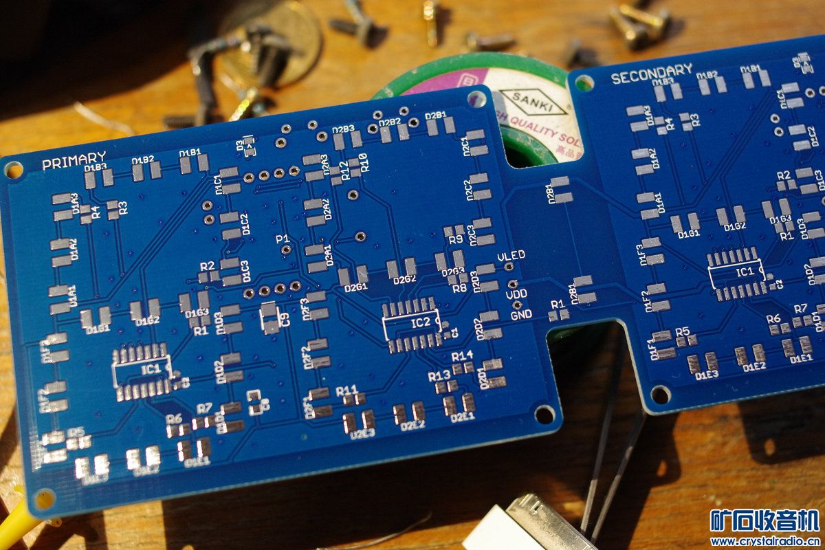

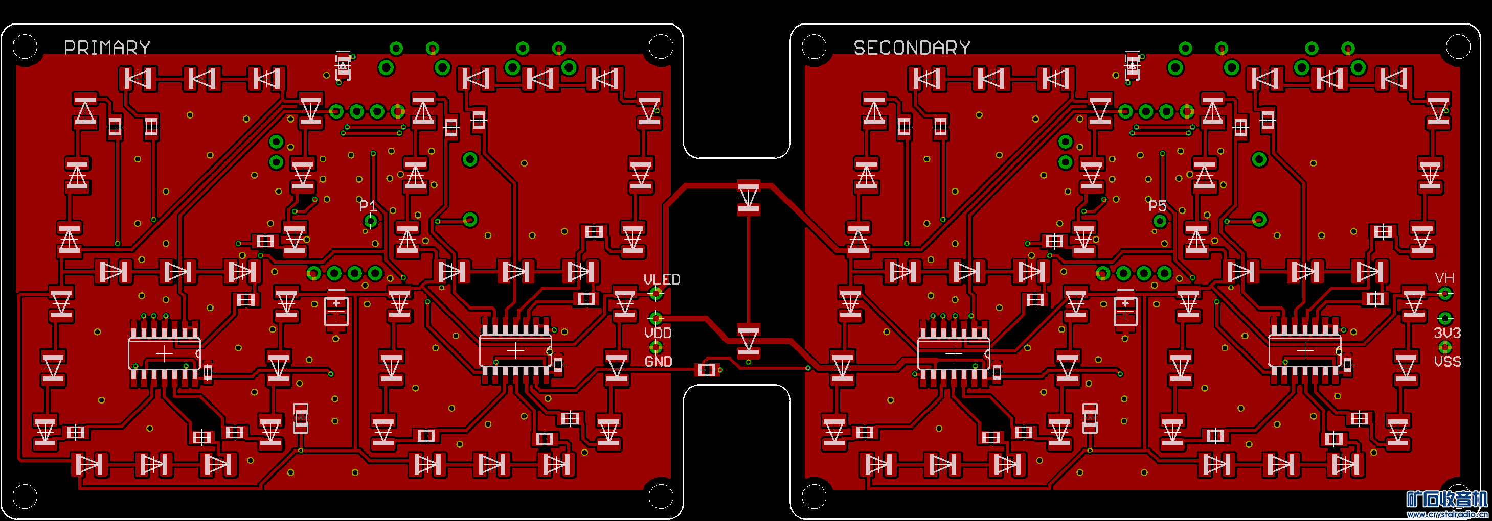

    PCB就在厂家做了,当年用感光膜只能做单面工艺,还费时间。改版后,LED仍然在正面,单片机和升压电路就在背面了。这样一块板子搞定。
    上面这个图只带了两个数字的显示,一个钟需要两套显示板,就复制一份好了。控制电路只需要一份公用,所以左右两边的单片机部分只需要装一个。那么为什么我的PCB还布上两份同样的控制呢?这样可以分割成两块用,做99秒倒计时器啥的。
      这个电路不复杂,就是用三只超高亮度的LED来组成数码显示的一个笔段,用4片74HC164作为串-并转换和锁存,构成显示驱动。单片机ATMEGA48作为主控,SPI输出串行显示驱动信号,平时也就半秒种唤醒一次,刷新显示;其余时间单片机都在休眠状态,几乎没有功耗。而用于LED发光的显示耗电情况,取决于LED的性能和电流。
       PCB元旦后收到。

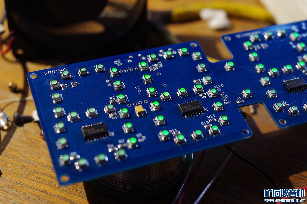

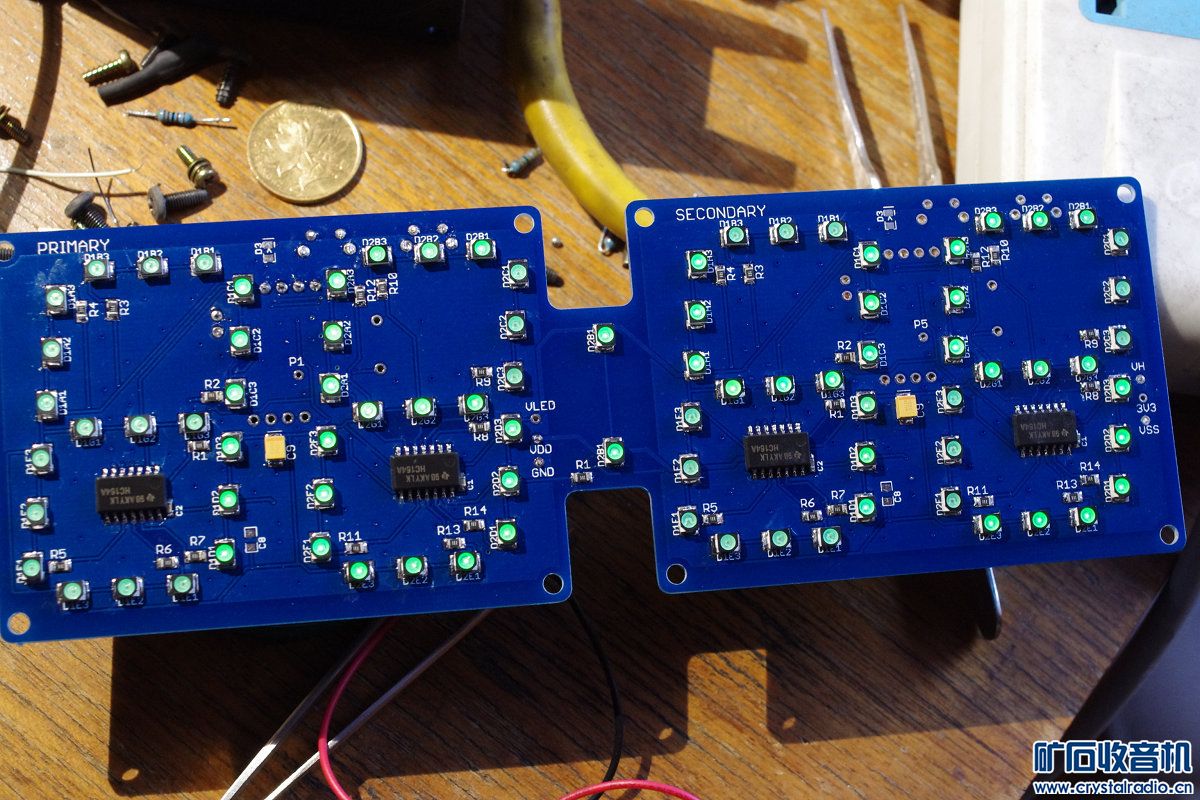

       焊接正面的LED,74HC164等,主要是LED手工焊接很消耗时间……

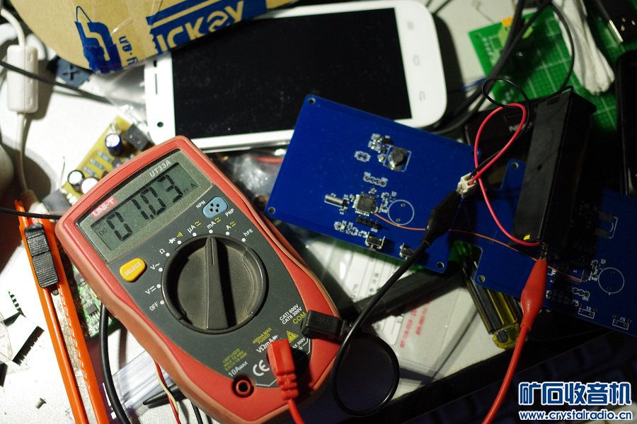

       焊接MCU主控,调试程序
       基本的程序(完成了走时和时钟调节)

相对于传统的LED钟来说,这个是相当省电:1节3.2V的磷酸铁锂电池供电时,总电流大约1mA~1.1mA之间
       当然,这个电流下不可能觉得亮,强光下就很难看出来了。台灯下勉强能识别。
        做这个钟我是给卧室用的,暗光环境下足够亮了,关了灯就觉得很亮了。
       其实我还设计了亚克力的面板,只是没有做绿色亚克力的,所以颜色不搭,暂时没安装。
