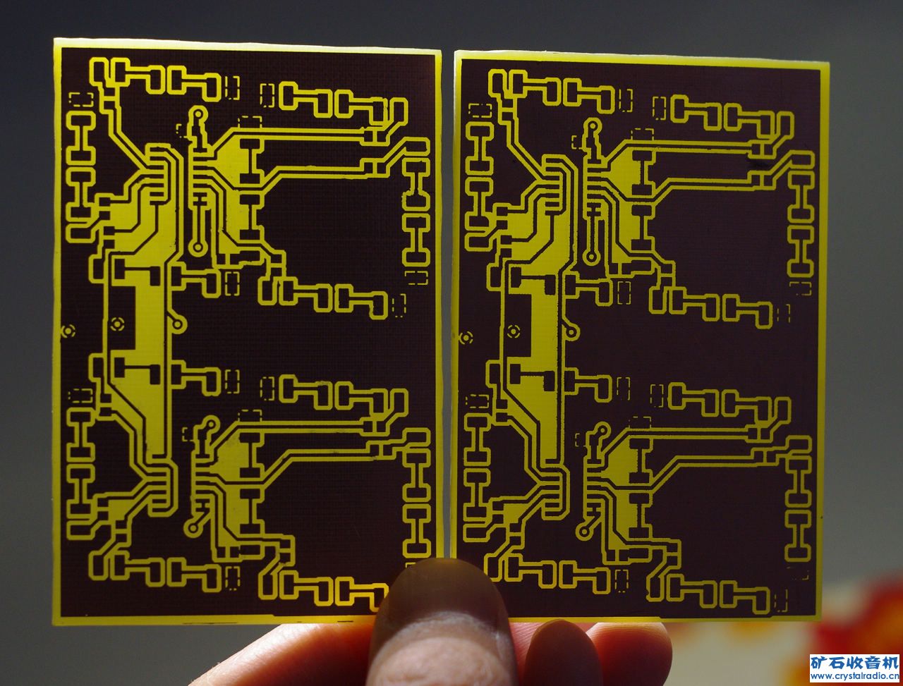

去年就有这个想法,造一台安装在墙上的数字,采用镍氢电池供电,LED数码显示。没有用液晶显示的方案的原因是:大字符的液晶笔端屏难找,二是夜间的效果难以预料,背光搞不好不均匀就不好看了(背光也得LED,省电的优势就没了)。常见0.56寸的数码管作为墙上用的时钟就显小了,大块头的数码管就贵了很多,而且白色或者翠绿色的管子就更贵了。所以我准备用贴片白光LED来构成字符笔段,这种LED也省电。
       第一步,是要设计预期的显示效果。一个笔划我觉得用三只LED就能看清楚了,所以经过一番手工布局之后是这样的:
       每个笔划是3只1210封装的贴片LED串联组成,用白光LED的话工作状态下驱动电压6V是以上9V以下。这会用升压电路来提供。笔段驱动就用74HC164做静态驱动了,把和单片机电路的连线简化。所以电路是这样(两个数字):

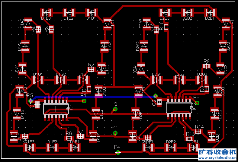

        继续完成PCB的布局工作:
        铺铜,这样做板子少腐蚀点。
        因为是做单面板,引出线打孔从背面引出。其它部分随着制作过程进行再进行详细设计。 数字显示的分成两块相同的PCB,用感光膜法制作。先生成黑白的版图(铜箔为白色):注意因为是顶层的铜箔,生成图片要进行镜像(左右反一下)。

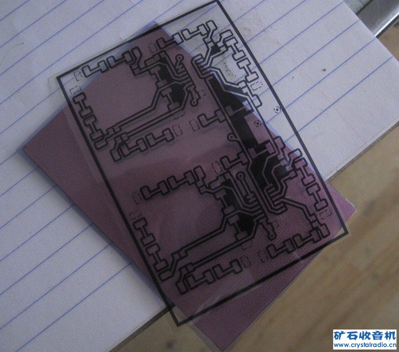

        我是用600dpi分辨率打印胶片(film, 音译菲林)的,打印机是廉价的佳能iP1180。不过为了打印胶片,不得不又买了个一百多块钱的彩色墨盒(因为人家的喷头在墨盒上)。打印出来的效果:
      制版的详细过程在第5#楼。 这是腐蚀完成的两块显示板PCB:

制版了
今天周末,阳光非常好,适合制版。
感光板的制作教程在网上有很多,一般来说淘宝上买感光膜的那里都有详细说明。这里就不加详述了。

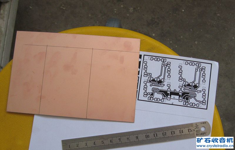

首先在一块10cm*15cm的覆铜板上划分出两块显示板,准备切割
然后裁板。我是用钢锯锯的。裁下来之后用小锉刀对边缘稍加打磨。

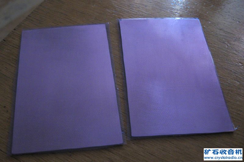

接下来就准备贴感光膜了。比照板子的大小剪两块感光膜。覆铜板的表面要进行清洁,我用了细砂纸轻轻打磨,再用棉花沾酒精擦干净。
感光膜的两面都有透明的薄膜保护,揭掉其中一面之后,将膜贴到覆铜板上。边贴边用手指挤压,尽可能贴平整。网上的做法是用过塑机压一下,我没有过塑机,就垫上一张纸用烙铁烫烫。

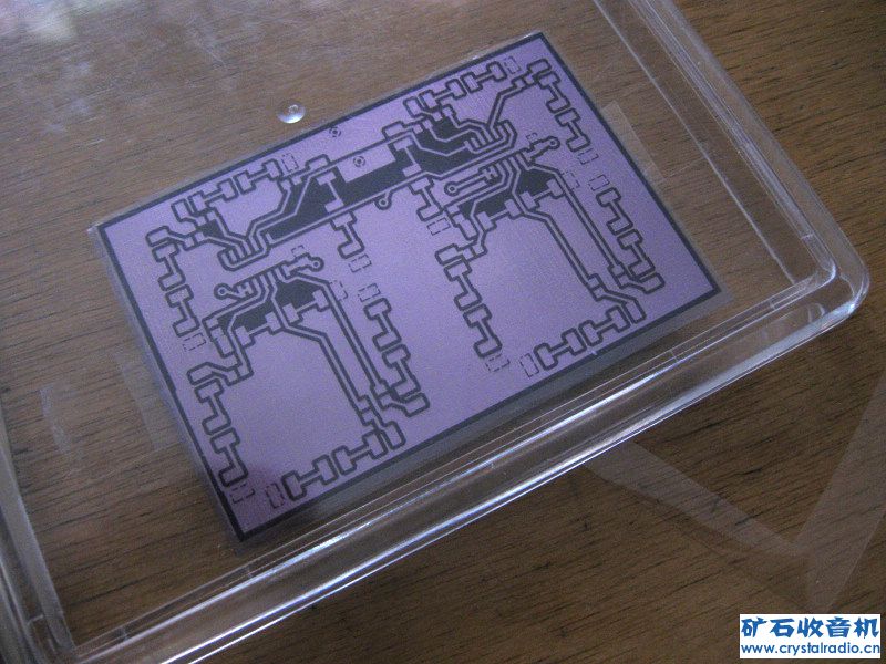

我先前已经把胶片已经打印好了,下面要将打印的一面和铜箔紧贴,进行曝光。

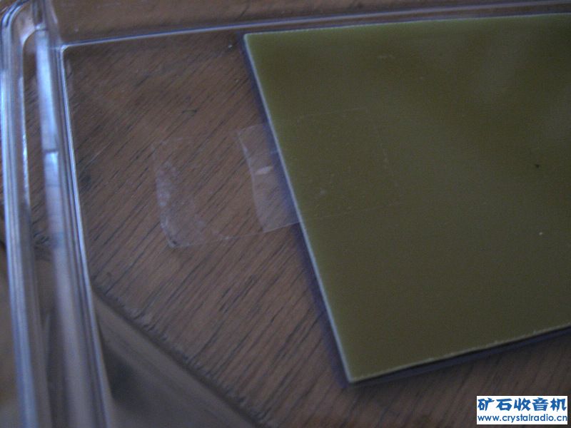

若有两块有机玻璃板,将板子夹起来是最好的。我只有一个有机玻璃的盒子,拿盖子凑合了。把板子和胶片用透明胶带固定。
正面就是这样的,待会从这面进行曝光

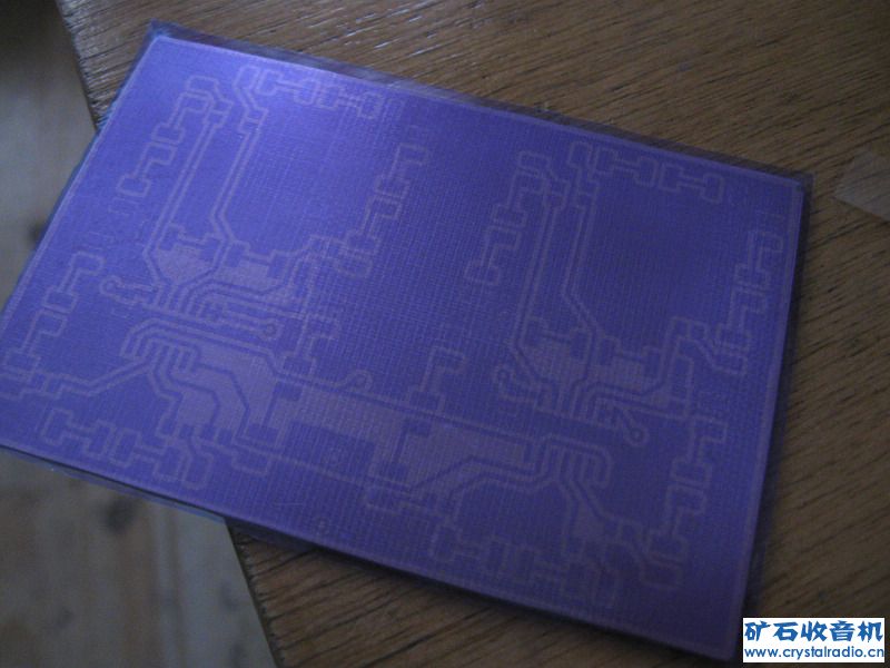

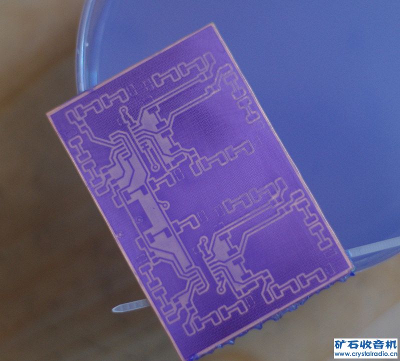

在太阳光下曝光15秒之后,把板子拿下来,已经能看出线路了:

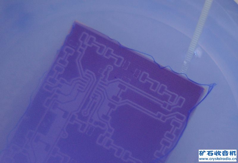

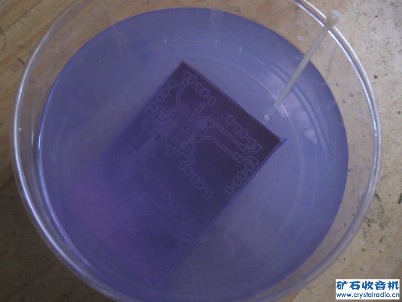

揭掉感光膜表面的另一张透明保护膜,把板子放入显影液进行显影。
显影还是比较快的,到这个程度的时候,就差不多了。
从液体中拿出来,此时板子上的线路比刚曝光后要清晰一些。
用水清洗后,未曝光的地方显露出铜箔

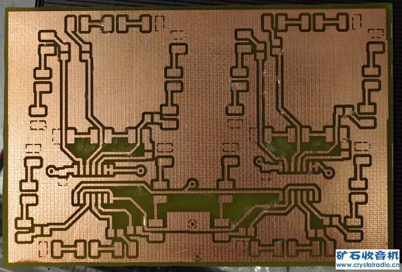

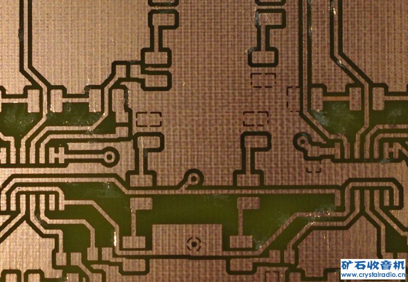

放入“环保刻蚀剂”进行刻蚀。溶液是刻蚀过多块小板子的了,已呈现淡蓝色。
刻蚀过后的效果
这块板子刻得不理想,有一些地方铜没有腐蚀掉,原因未知。以前用记号笔画板,氯化铁腐蚀的时候也遇到过。
好在本板子的线宽比较大,用刻刀补刀后就可以用了。
用脱膜剂泡一泡板子,把覆盖的感光膜洗掉,就是一块线路亮闪闪的PCB了。由于腐蚀不理想,需要用刀修一下,把该刻断的线条刻断。

然后裁板。 ...
蚀刻效果不好,是不是 蚀刻液使用次数较多的缘故?
 楼主| 发表于 2011-5-14 13:36:35 | 显示全部楼层
回复 10# xiaomu 的帖子
可能是铜箔表面有地方氧化的原因,也可能有显影后清洗不彻底的残留。
溶液还能用的,在这块腐蚀之后的溶液我又继续腐蚀了第二块,效果比这块还好。

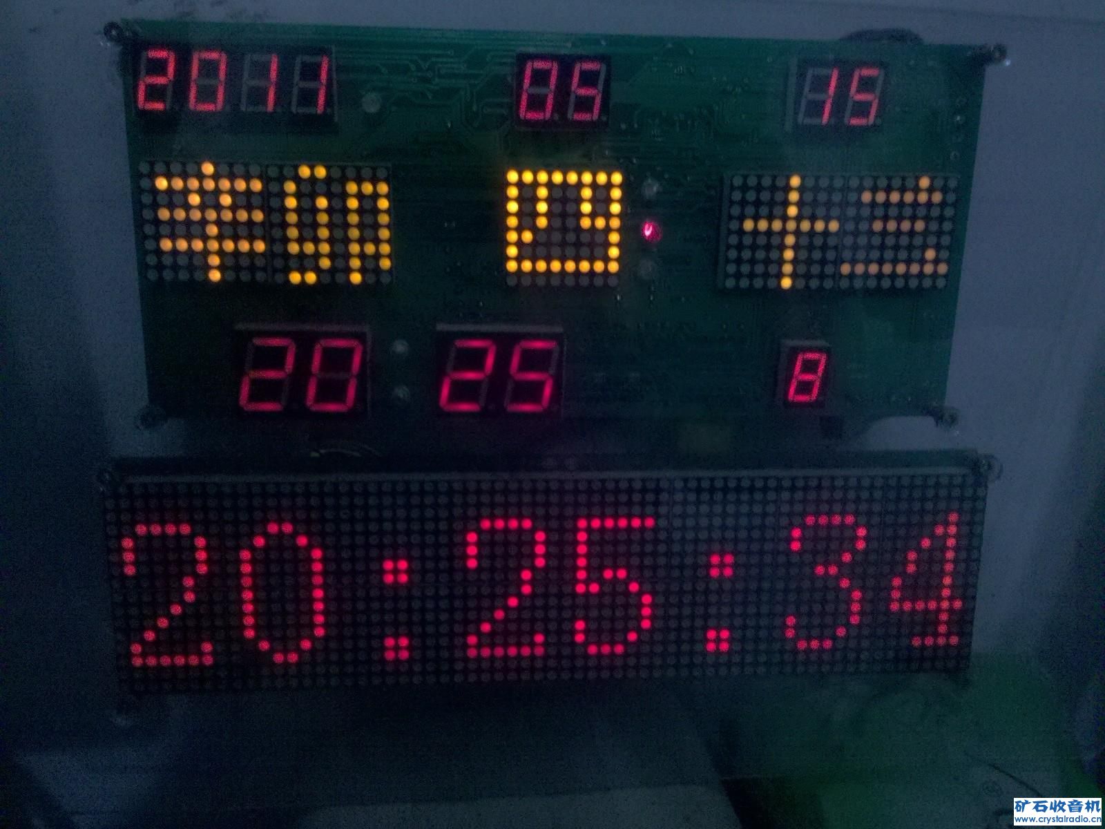

发表于 2011-5-15 20:38:48 | 显示全部楼层

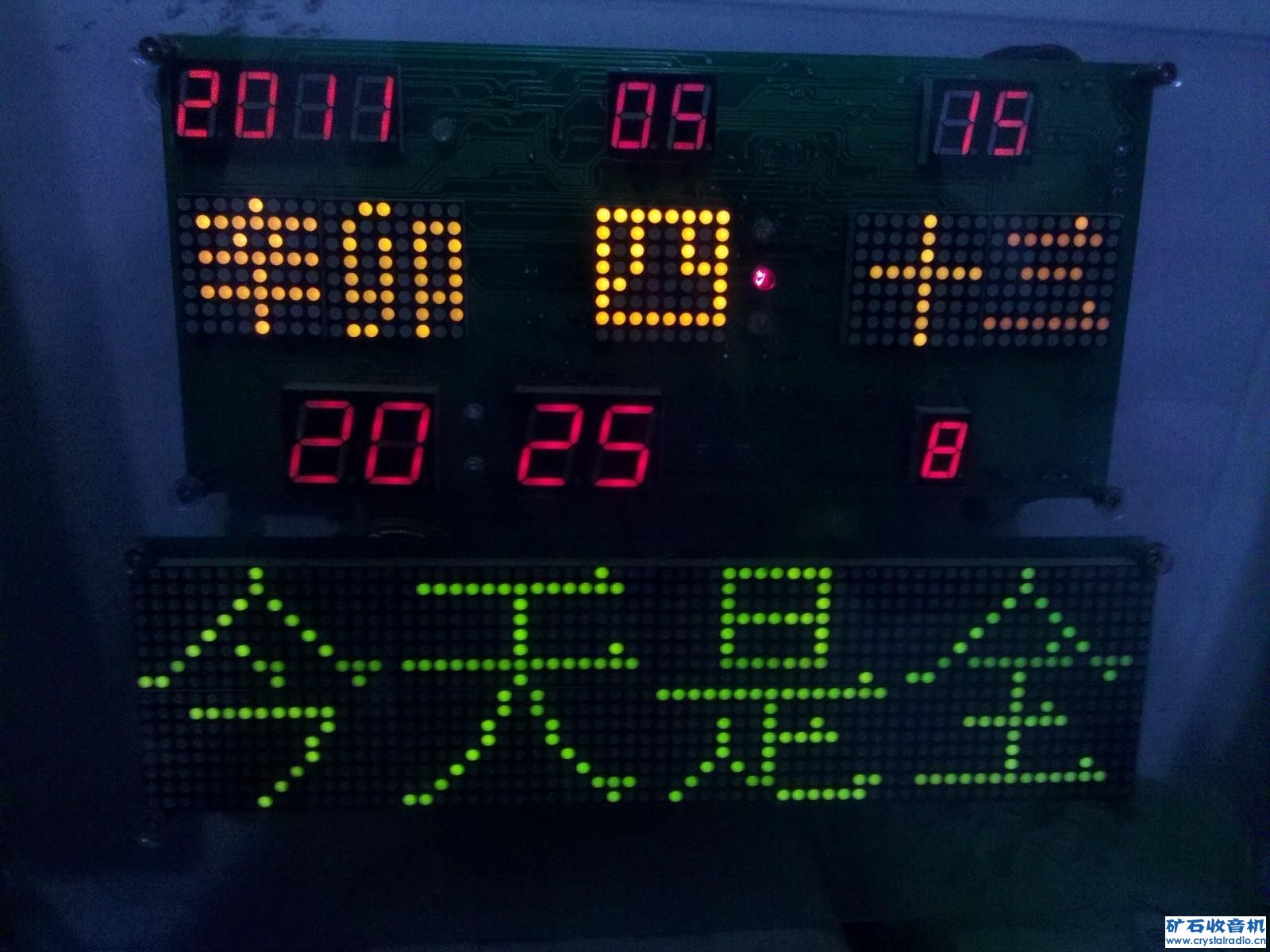

看看我做好的
LED电子万年历1901~2100年阴阳历自动转换,带节假日显示,节气显示等等
