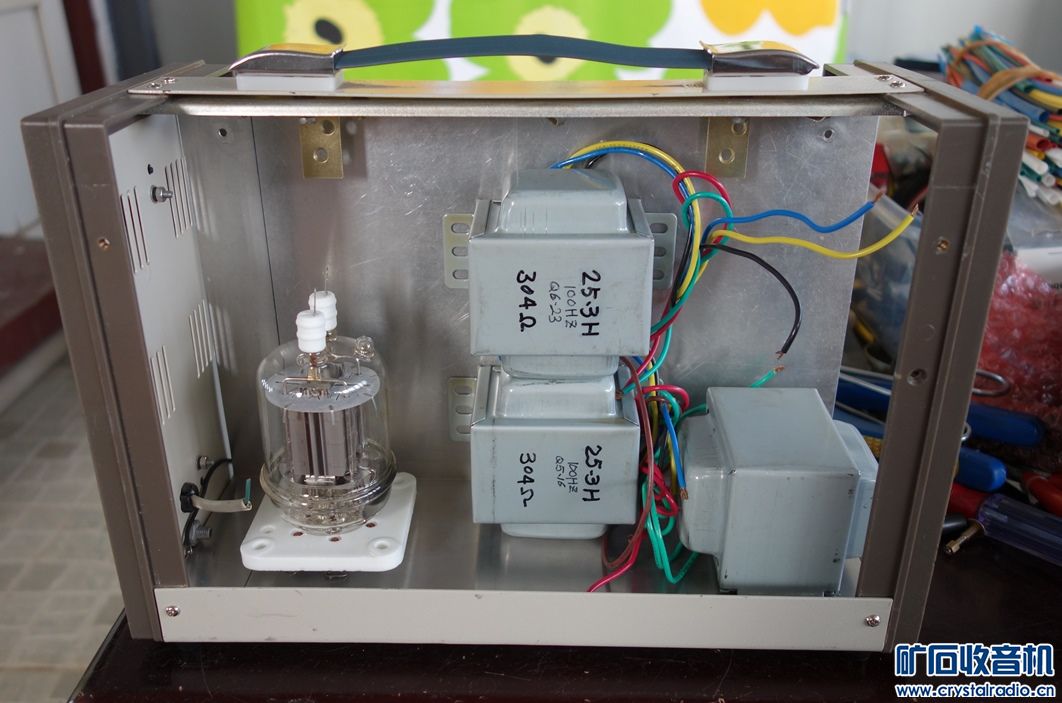

管帽金属部分热缩管套着好像也不牢靠。。
里头用耐高温蜡管,外头热塑管,几千伏没问题。
发表于 2017-5-22 06:19:21 | 显示全部楼层
再请教一下海版,这个FU-29发热量大不大,装在这样的机箱里需不需要安一个小风扇空气流通散热?
考虑在FU-29后面那铝板上开个孔装个小风扇?
补充内容 (2017-5-22 16:55):
另外请教一下海版,用6J1推比6N9P有什么长短?6J1也可以并管。原因是有一个钻头正好是6J1管座大小,在铝板上钻孔直接就行了,省大劲了。用大八脚只能用锉刀慢慢扩大。
补充内容 (2017-5-22 18:46):
在FU-29上面铝板上横着装两个6J1,大小很匹配。钻孔也容易。
机箱内部
机箱内部
 楼主| 发表于 2017-5-22 22:38:25 | 显示全部楼层
考 ...
最好弄个静音的小风扇。
6J1是五级管,6N9P是三极管,这俩怎么放一块比较...
发表于 2017-5-22 23:02:11 | 显示全部楼层
海河 发表于 2017-5-22 22:38
最好弄个静音的小风扇。
当然周围电路要相应修改。就是说用6J1推FU-29和6N9P推FU-29比各有什么长短?
 楼主| 发表于 2017-5-22 23:03:54 | 显示全部楼层
您这问题,我真没法回答。实在抱歉。
发表于 2017-5-22 23:06:20 | 显示全部楼层
海河 发表于 2017-5-22 23:03
您这问题,我真没法回答。实在抱歉。
要您那个6J1推FU-29的推挽机是甲乙类,那就取一半提高一点工作点,这样行不行?
 楼主| 发表于 2017-5-22 23:08:35 | 显示全部楼层
网上有 双声道的FU-29单端电路,您找找就行。
其实我以为您这么多天,机器早就做好了,没想到,还在嘀咕中
发表于 2017-5-22 23:12:11 | 显示全部楼层
其实我以为您这么多天,机器早就做好了,没想到,还在嘀 ...
是想装在机箱里,机箱体积不大,为结构摆位纠结了半天才想到比较好的方案。现在铝板钻孔有点麻烦,就像改成6J1推,因为只有一个扩孔钻,和小七脚管座一样大,手头也有几个6J1。
