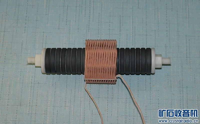

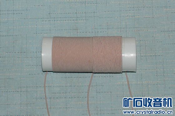

众所周知,R40C1磁环性能优良,许多矿友用它制作中、短波矿机都有很好表现。
用26个磁环环组成一支磁棒,

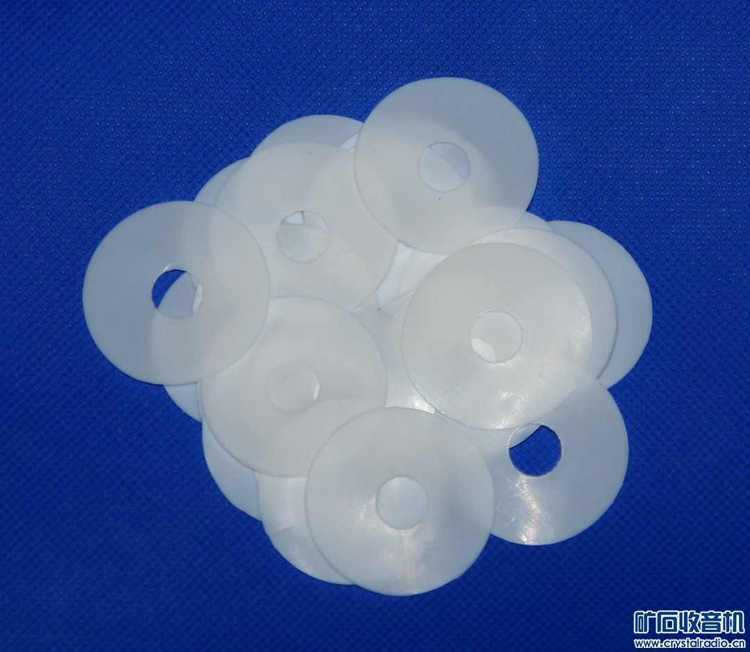

每个磁环中间加0.3mm氟四氟乙烯垫,也可以用其它材料如纸等,但要做防潮处理。

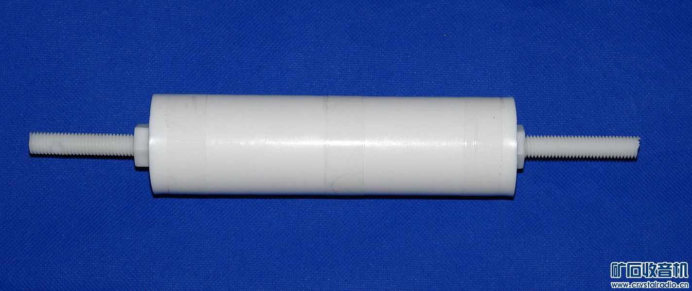

线圈骨架用2mm聚四氟乙烯制做

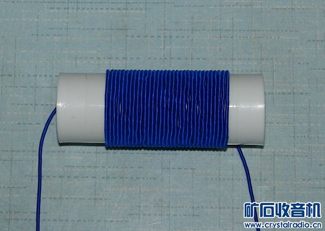

线圈用0.04X660线绕制,采用双线圈互为反绕法,使得在频率高、低端都有更好的表现。
每个线圈35匝,电感量101uH,两个串联266uH,两个並联67uH。
                空载Q值
         频率(MHz)           串联                      並联
          0.5                         1791
          0.6                         1812
          0.7                         1794
          0.8                         1739
          0.9                         1673
          1.0                         1587                    1680
          1.1                                                     1622
          1.2                                                     1591
          1.3                                                     1551
          1.4                                                     1513
          1.5                                                     1467
          1.6                                                     1418
          1.7                         1018                    1369

在频率低端接收效果极佳,比一般矿机声音大许多,但收1566KHz(基督教台)时效果一般,虽然双线圈并联时1700KHzQ值是1369。
 楼主| 发表于 2016-2-7 09:58:30 | 显示全部楼层

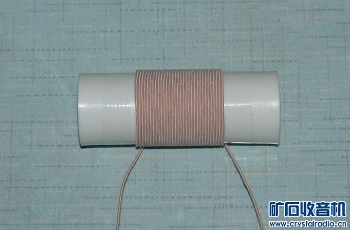

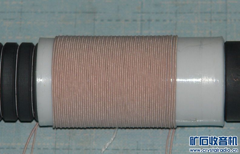

于是想办法提高频率高端的声音,先是更换可变电容,用500P镀银可变替换(Q表拆机),沒有效果,再在线圈上想办法
一、 0.04X1200线绕33匝,电感量77uH
   Q值      1000KHz=1220
               1100KHz=1195
               1200KHz=1195
               1300KHz=1195
               1400KHz=1145
               1500KHz=1145
               1600KHz=1110
               1700KHz=1080
结果:高端Q值不高
二、 0.04X660线绕32匝,电感量87u
三、 2根0.04X175线並绕32匝,电感量82uH
四、 2X(0.04X175)+0.04X660线绕54匝,电感量191uH
五、(0.04X270)+(0.04X175)线
六、 2根0.04X175双线间绕(间距0.9mm)
丈、 660线绕的花蓝线圈
最后是2根175线并绕高端效果最好
  Q值       800KHz=1230
               900KHz=1255
              1000KHz=1330
              1100KHz=1350
              1200KHz=1365
              1300KHz=1365
              1400KHz=1365
              1500KHz=1350
              1600KHz=1320
              1700KHz =1300
  请注意Q值最高点在1200-1400之间,1700KHz比800KHz Q值还高。实际使用效果极好。
  问题1:660线双线圈互为反绕1700KHz时空载Q值为1369,2X175线1700KHz时空载Q值为1300,但后者效果更好。
  问题2:660线双线圈互为反绕串联在1000KHz时空载Q值(1587)比並联时(1680)低,但收1026KHz时比后者声大。

与同直径磁棒比,磁环的Q值要高,原因是磁环之间有0.3mm间隙,原理不明,如果磁环之间无间隙,Q值下降,但电感量上升许多。
假设我们现在常用的10mm磁棒,如果有能力做成壁厚2mm直径10mm磁棒,Q值会大幅度提高,也可能是磁损减小了。

发表于 2016-2-7 12:25:30 | 显示全部楼层
这线圈太厉害了。1200股线外面缠绕的像是天然蚕丝,如果是天然蚕丝高端Q低可能与其有关。

空载Q值最高纪录在这,用660双线並绕
