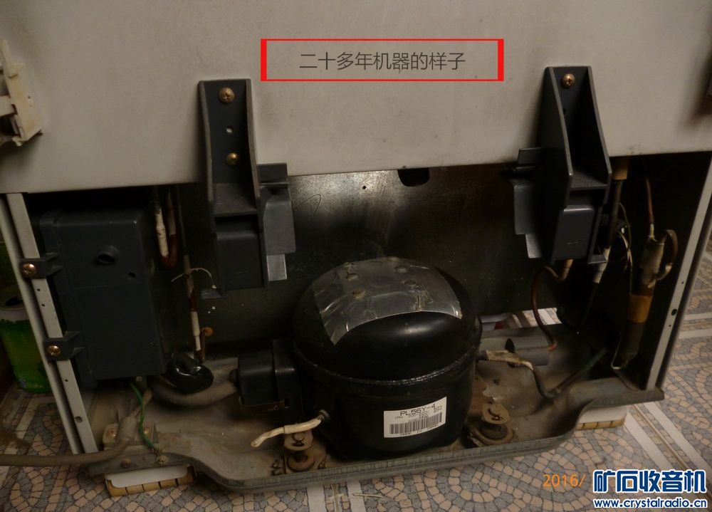

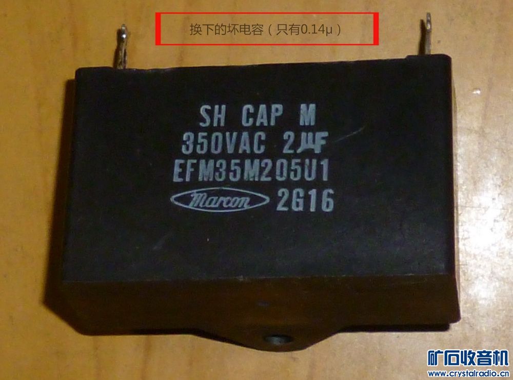

用了二十多年的老冰箱为“东芝GR-K18EA”。温度下不来:
http://www.crystalradio.cn/thread-789329-1-1.html
冷冻室8度左右;冷藏室20度左右。
拔插头停电
翻书(抱佛脚)、等有空闲时间……

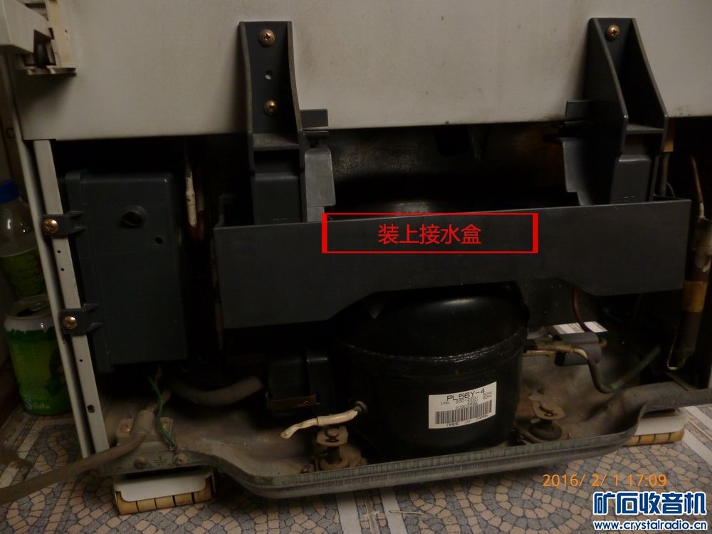

两天后,地下流了一滩水(水没流到接水器内)
N日后检查:
2μ电容严重失容(剩0.14μ)。
javascript:;
2块钱买回电容换上。“修好”:冷冻室、冷藏室温度分别可达 —18摄氏度和3摄氏度。
谁知一星期后故障重复:冷冻室8度左右;冷藏室20度左右。
以为新换电容质量不好,检查发现无大碍(1.98μ)。
重复以前做法:拔电休息。
第二天冰箱接水器满水。三天后插电试机,又行了!上电40分钟,置于冷冻室的一厘米高的水已结冰。
冷冻室、冷藏室温度又分别可达 —14摄氏度和6摄氏度。
冰箱故障如此重复,估计只是加热器不工作。
上坛求助。

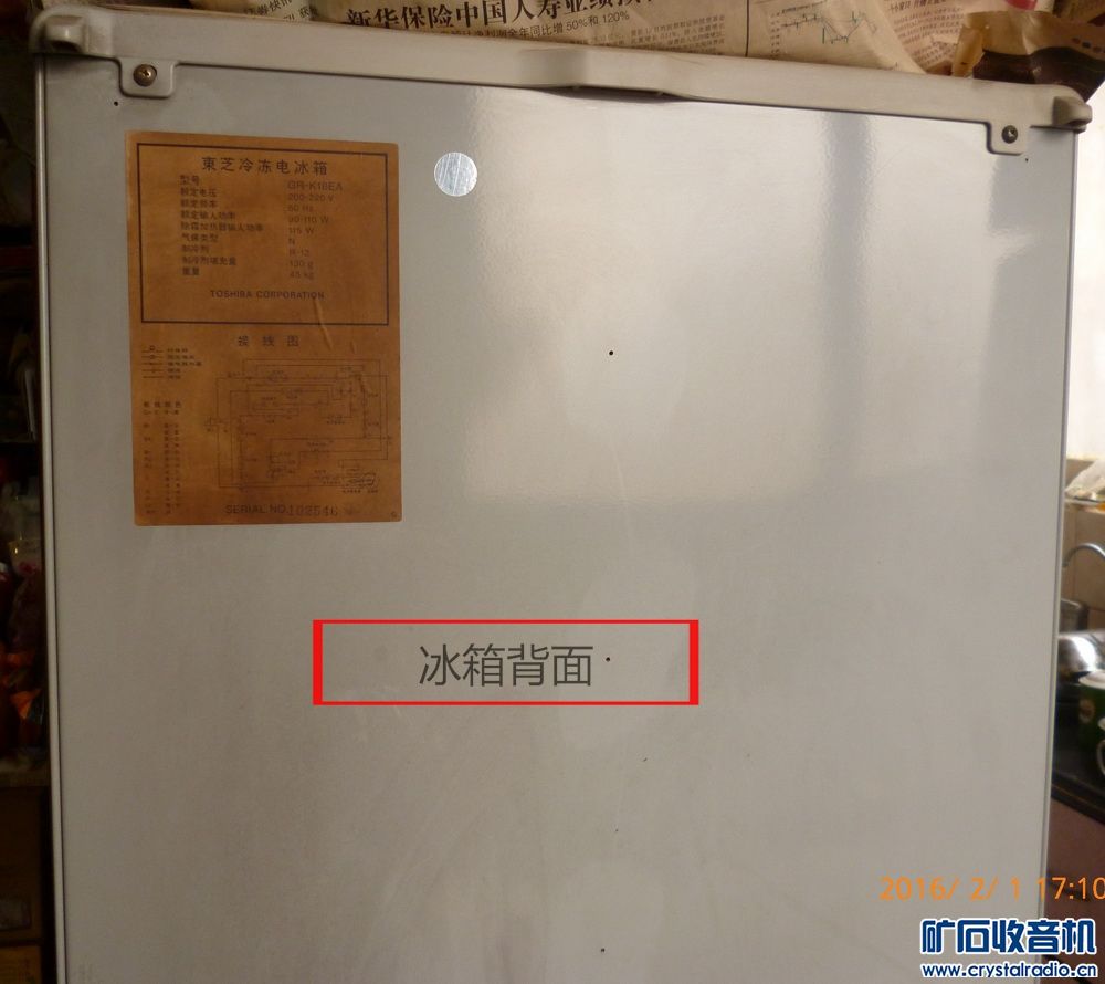

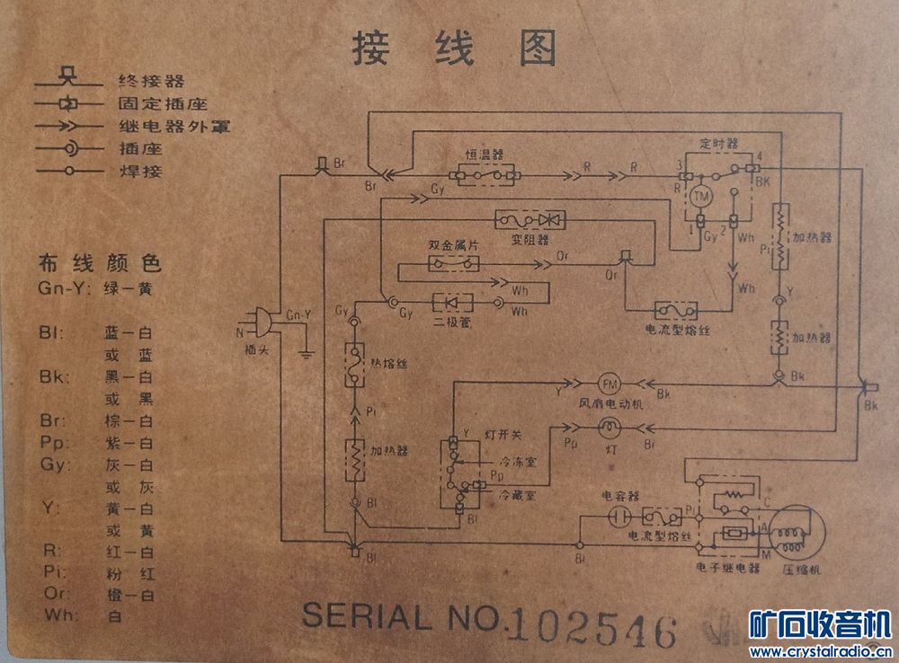

按坛友指导,检查(感谢厂家提供的图纸 图纸贴在冰箱外壳后背左上角)加热器  热熔丝  二极管 双金属片  电流型熔丝  变阻器  定时器:

拔出定时器(让定时器1 2 3 4 口留空),二极管断开Wh一边。
用万能表x1K电阻档量:
Bk与Br 为9K
Wh与Bi(即插头N线)表针不动(变阻器型号为 15G471KF)
定时器1脚与3脚(4脚)为26K左右。
不能确定变阻器 和定时器是否有问题。

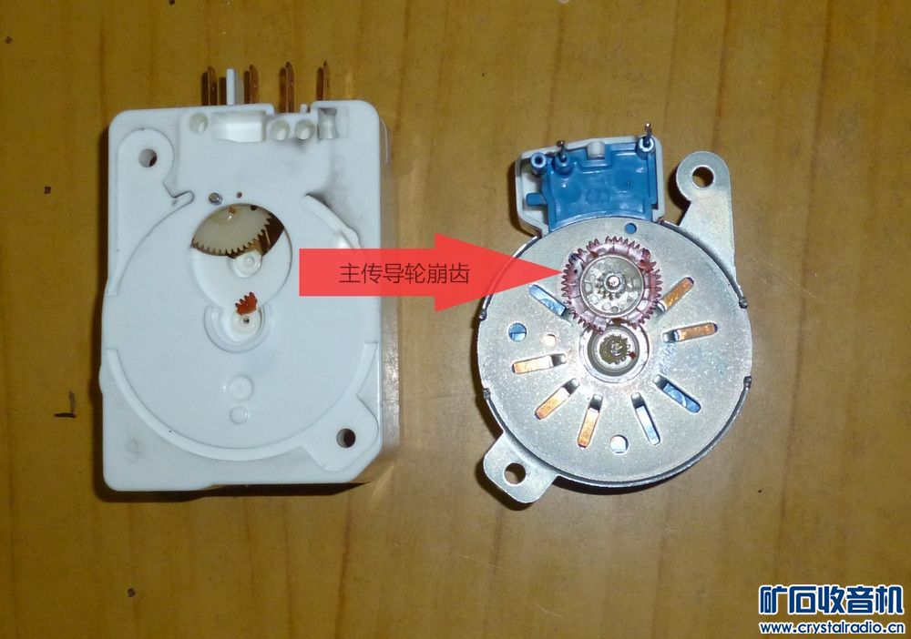

请教“无烟男人”版主。版主明确指出换定时器试试。并告知定时器电机是220V。

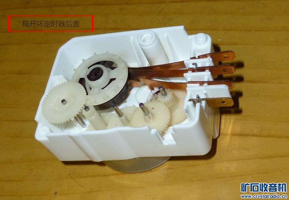

将定时器单独上电。从小窗口发现电机只是空转,齿轮没动。
拆解定时器。
 楼主| 发表于 2016-2-7 03:11:19 | 显示全部楼层
用万能表x1K电阻档量:
Bk与Br 为9K
主传导齿轮老化掉齿。

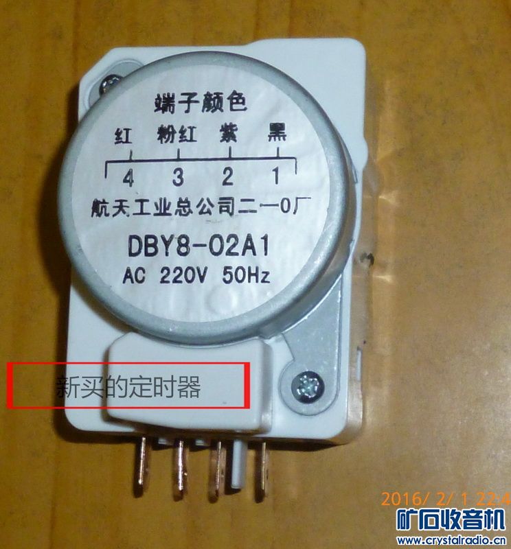

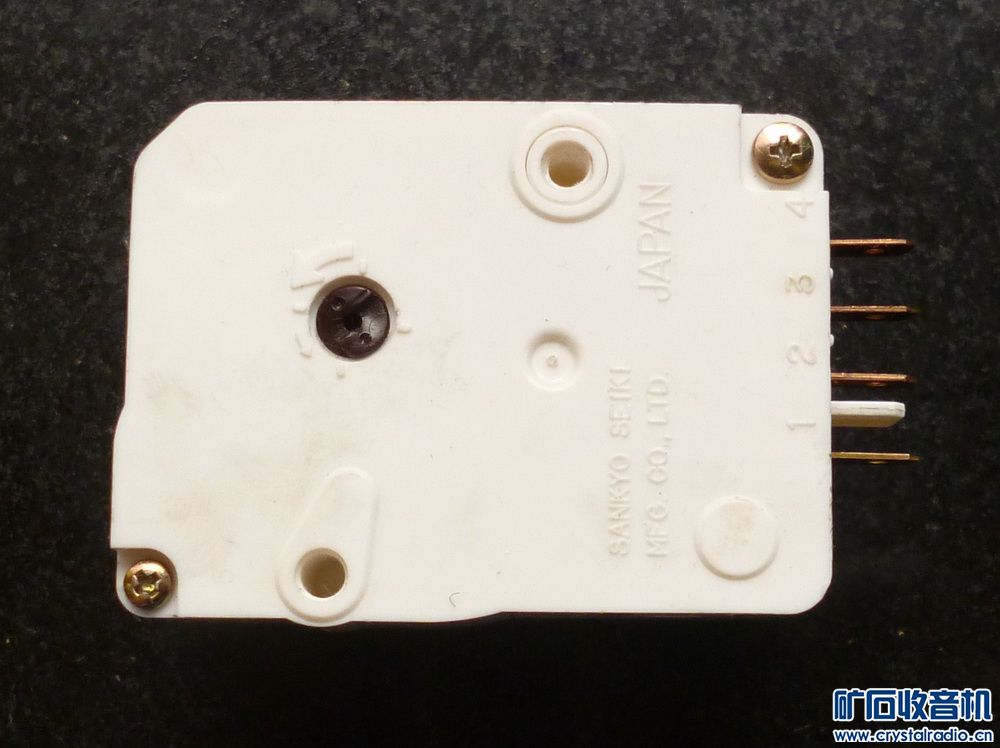

12元买回定时器接上。
 楼主| 发表于 2016-2-7 03:23:31 | 显示全部楼层
gdtvly 发表于 2016-2-7 03:18
12元买回定时器接上。
上电。
冷冻室可达 —18摄氏度。冷藏室3摄氏度左右。

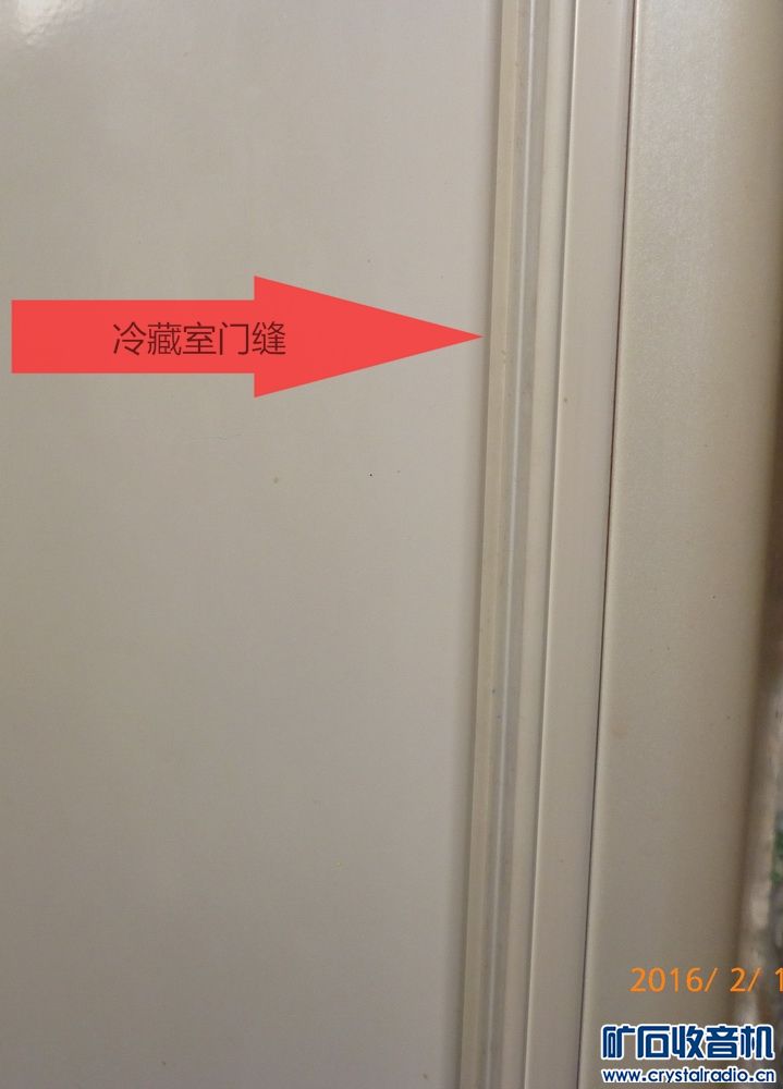

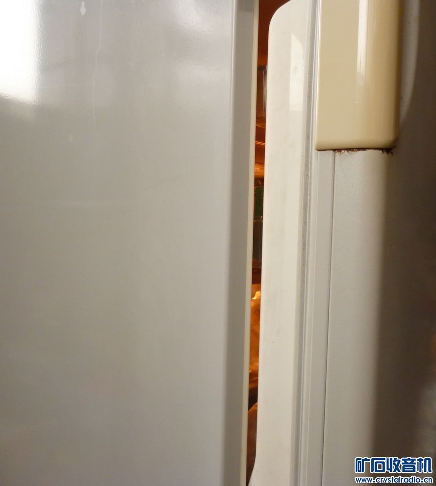

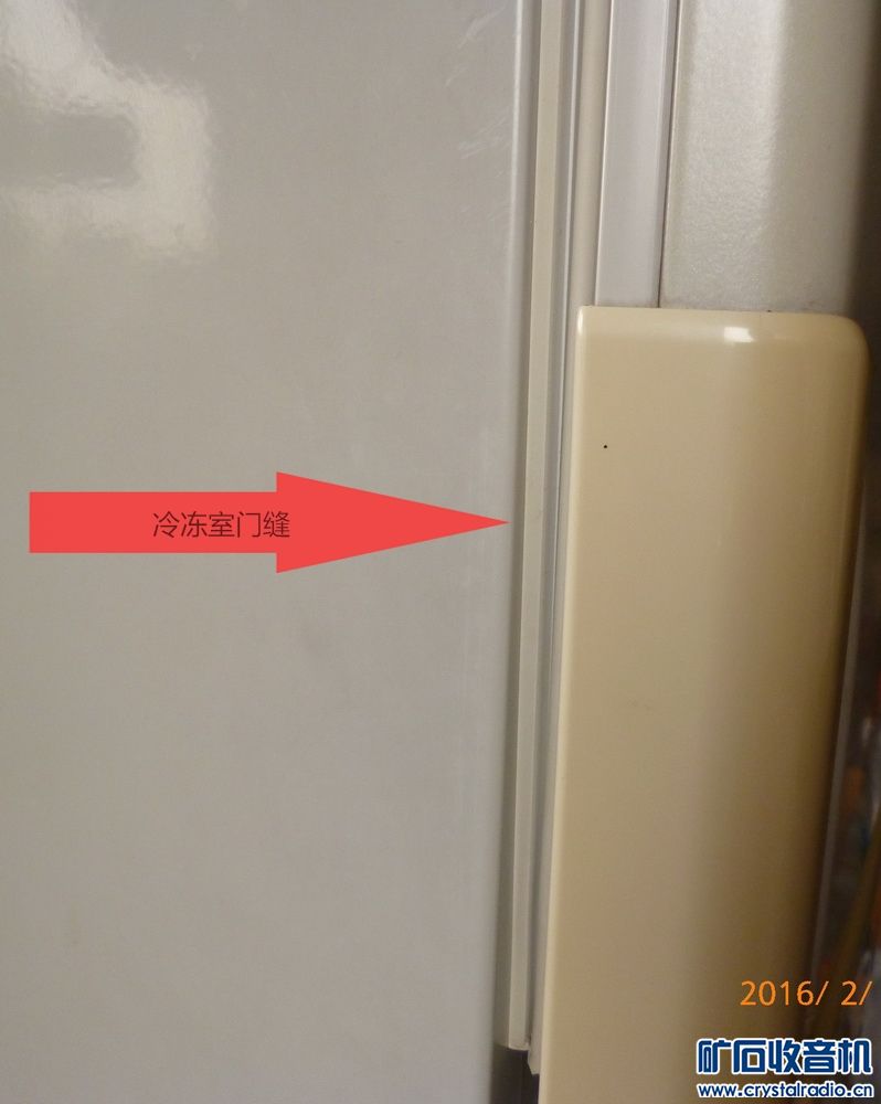

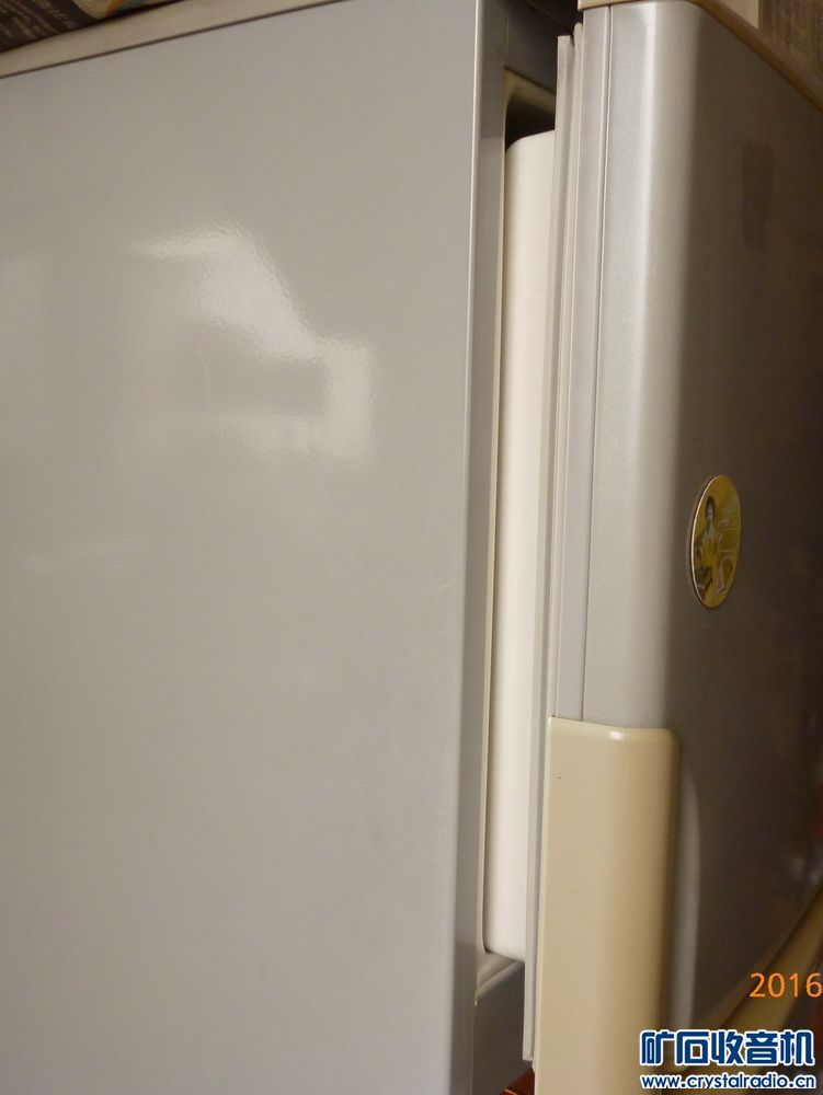

冷冻室、冷藏室门缝还可以,估计还可使用一段时间:
