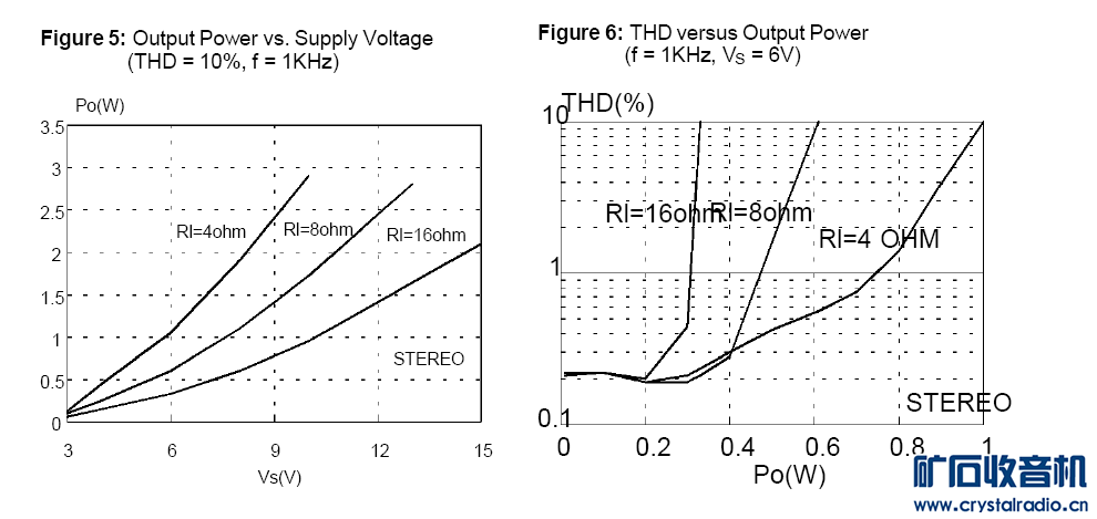

 楼主| 发表于 2016-7-27 21:16:10 | 显示全部楼层
ljf121256 发表于 2016-7-26 15:01
你说的恰恰相反......,我这个TEA2025都玩烂了
你有看过PDF文档吗?
9V/4欧下
桥接失真典型值为0.5%
立体声的为0.3%
不信你自己看去
发表于 2016-7-27 23:17:45 | 显示全部楼层
1996 发表于 2016-7-27 21:16
你有看过PDF文档吗?
9V/4欧下
桥接失真典型值为0.5%
原来你是这样算的,我错了......250mW的典型值
不知道这个值与0.3%和0.5%比会怎么样

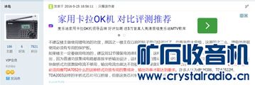

 楼主| 发表于 2016-7-27 23:49:41 | 显示全部楼层
你的两个图你自己看懂没有?图一是指总谐波失真在10%的情况下,输出功率与输入电压的关系,图二是电压一定,输出功率与总谐波失真的关系,两图未加说明,但应该说的都是正常用法(区别于专门设计成用BTL接法的芯片),即双声道模式下的性能指标,并且,根据这两个图并不能比较双声道接法和桥式接法的优劣,相反,请看下图
另外,冰岛老师也说过,这类半桥芯片并非设计成BTL用的,原文看下图

 楼主| 发表于 2016-7-28 09:28:46 | 显示全部楼层
ljf121256 发表于 2016-7-28 08:48
我错了......
那两张图被压小了,你可以自己看一下PDF里表格符号为d的那一栏
