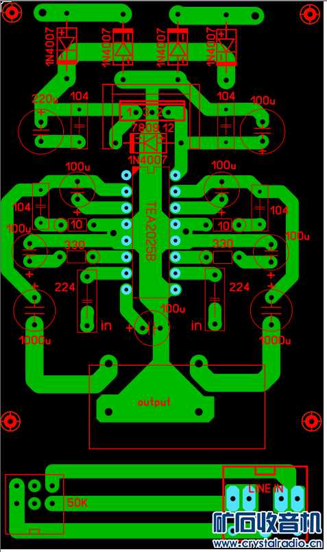

【参赛】TEA2025电脑功放
发表于 2016-4-4 10:41:24 | 显示全部楼层
楼主的TEA2025B功放做的不错,PCB板也做得挺好看的,改天我在做个。

楼主您的TEA2025B功放做的很不错我也做了一个跟你的一样。

图漂亮,赞!就是功率有点偏小了,也只是听到声音了。
 楼主| 发表于 2016-5-7 21:33:10 | 显示全部楼层
呃……我在家用电脑音箱,隔着几个房间都听得到,都不敢开大,可能是你用的音箱属于灵敏度较低的那种

寒假时参加第七届DIY大赛,起因是不满意之前的一个,才又做了这一个
如今觉得还是不满意
主要原因如下:
一,使用变压器导致必须拖个尾巴,本身是一个小东西,但是拖着的电源线又粗又重,小东西镇不住,会被电源线的重量拖走,在桌子上的位置要看电源线的脸色
二,变压器是AC12V的,再加本地市电电压偏高20V,故使用了7812做稳压处理,可是这样一来,原本就只有2W的变压器功率又被浪费了一部分,不仅如此,这些功率全变成热量了!虽然7812做了散热,但是壳体是不透气的,热量散不出来,虽然壳子是铝合金的,却没有利用到这个天然优势!
三,输入接口的固定考虑不周,只靠音量电位器上的一颗螺丝,不能承受音频线拔插的力量,所以只能插好不动,如果拔出来了要插回去,又要开机壳
四,机壳打孔丑陋,一个是音量调节处的散热条,一个是输出处孔打歪了,当时没有大的电钻,只有用手拿着钻头搞
请各位不要仿制了,这个假期八月之前,,我将推出另一个设计更加完善的作品
