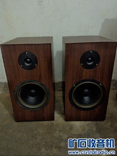

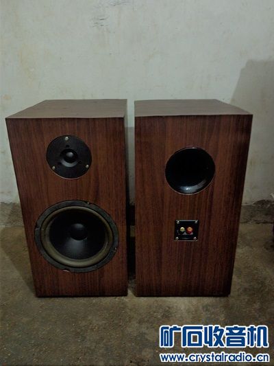

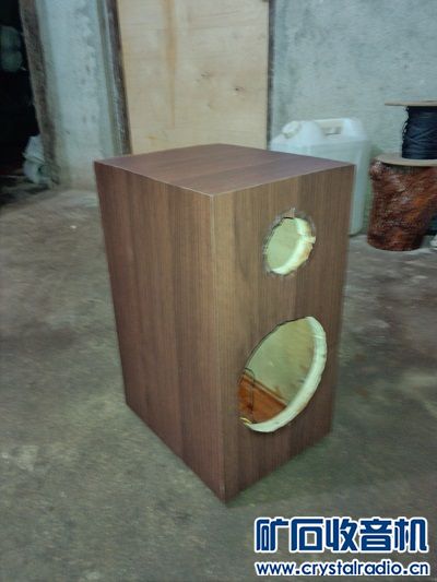

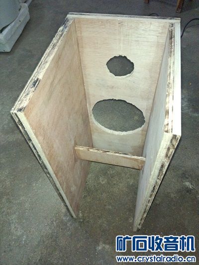

胶合板箱体:25*29*47, 有效容积21*27*44
高音喇叭:银笛YDQG5-49
低音喇叭:惠威ss8

发表于 2016-1-31 22:02:39 | 显示全部楼层
相当不错,动手能力是玩好音响最重要的
你自制的铣床很有效率
自己设计自己制作,为什么把高低音间距拉那么远?
立体声的每个声道通过音箱还原都应该是近似点声源,显然高低喇叭间距越小越好,除非低音单元口径特别大而迁就相位差不得已而为之,否则应尽量靠近
 楼主| 发表于 2016-1-31 22:12:11 | 显示全部楼层
AudioCAT 发表于 2016-1-31 22:02
相当不错,动手能力是玩好音响最重要的
你自制的铣床很有效率
本来高度是在65厘米的,后面做出来发现太大了就锯掉一些,不过高低音喇叭间距确实大了点,第一次动手没有经验。

发表于 2016-2-1 09:17:32 | 显示全部楼层
箱体做得漂亮,专业!

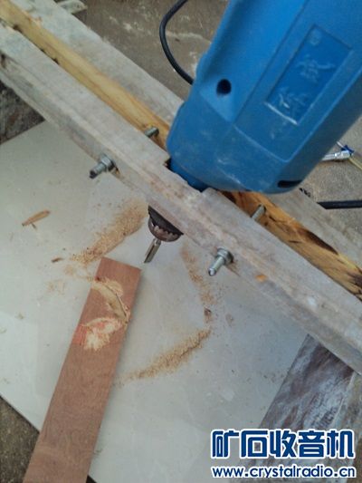

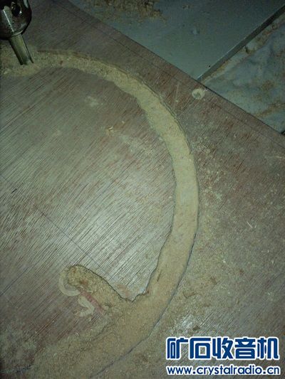

发表于 2016-2-1 14:37:45 | 显示全部楼层
楼主开喇叭孔为啥不用曲线锯呢,比你这样铣快很多。
发表于 2016-2-1 17:45:02 | 显示全部楼层
曲线锯开不了沉孔,也没铣来得圆

 楼主| 发表于 2016-2-1 19:17:45 | 显示全部楼层
xinjianghaiya 发表于 2016-2-1 11:52
银笛与惠威喇叭阻抗不一样,不知楼主的分频器是如何设计的?希望将分频器电路贴出来
在电路方面我是小白,只是简单的在低音电感串上一只3欧20瓦电阻。
发表于 2016-2-1 21:00:45 | 显示全部楼层
高音至少使用一只几个uf的电容不然会烧的
发表于 2016-2-1 21:12:54 | 显示全部楼层
AudioCAT 发表于 2016-2-1 20:38
低音回路里串电阻绝对不行,会严重影响低频瞬态,会使低频变得很浑浊
那低音灵敏度太高怎么办?ss8的灵敏度比这个高音应该要高,阻抗也比这个高音小
 楼主| 发表于 2016-2-1 22:23:33 | 显示全部楼层
那该怎么办,手上没有4欧高音喇叭啊
发表于 2016-2-2 16:56:01 | 显示全部楼层
喝酒喝茅台 发表于 2016-2-1 22:23
那该怎么办,手上没有4欧高音喇叭啊
8欧高音响度不一定低,这个要试听才能知道
如果高音响度确实低于低音喇叭,那只有两个办法
1、换高音
2、采用电分
