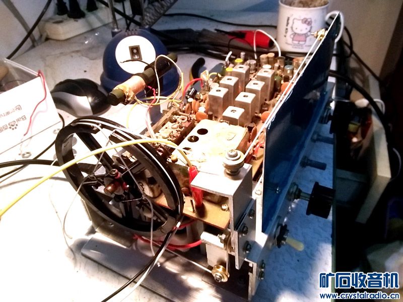

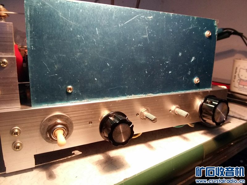

今天安装了磁棒天线,原来的磁棒天线断了,换了个磁棒,线圈还是原来的,收台少,高频段噪声大,先研究下图再调试想办法解决吧。
前面板先看看,调试时波段开关和调谐上面临时上了旋钮,刻度盘是1mm铝合金板,保护膜没撕掉。

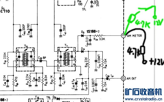

今天am波段的问题找到了。开始以为磁棒线圈的几根线接错了,一直没声音,但用手碰磁棒噪声很大。又是换线圈又是换磁棒,最后分析电路图才发现问题,与大家分享下。
上图是中波检波附近电路,13是am声音出,17上标的是AM METER,英语大概是调幅仪表什么的。但在电路板上如黑色所示,17脚用跳线通过个电阻接12v,仔细观察过还真没有动过焊,原装的。但大框图里这里要接波段开关,如图绿色部分所示,在fm时接12v,am时应悬空。怀疑这块板是不是原来不用am?
接12v(fm)时,T11的3脚直流电压处于高电平,检波二极管D10反向电压截止不导通,音频信号无法通过,自然就没有声音了(手碰磁棒噪声很大是因为引起的高频信号电平超过3脚高电平)这里17脚相当于个电子开关,这种电路我在一个定向机天线里见过。我分析这里在fm时加上12v,目的主要是让检波二极管D11不导通,切断am声音输出的连接线引起的高频干扰,防止其通过检波二极管D11,再到fm和am共用的中放三极管干扰fm接收。分析来电路设计真巧妙!!
今天到这里。
