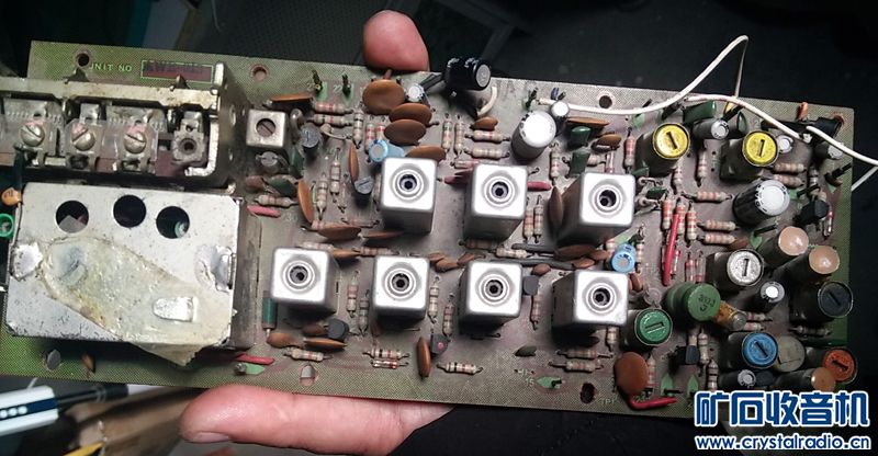

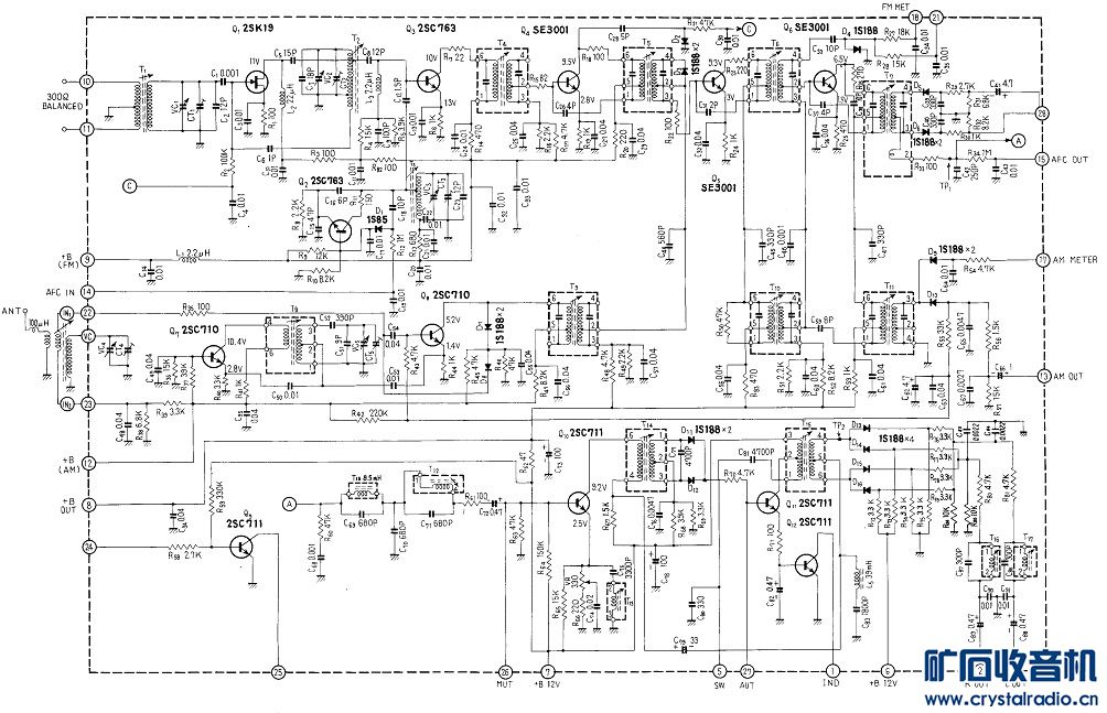

几年前从坛里收了一块先锋FM/AM分立元件的空气5连收音板,放了好多年。
前段时间翻出来,准备把他重新组装起来。查找资料,是先锋sx-440收扩机的收音板。

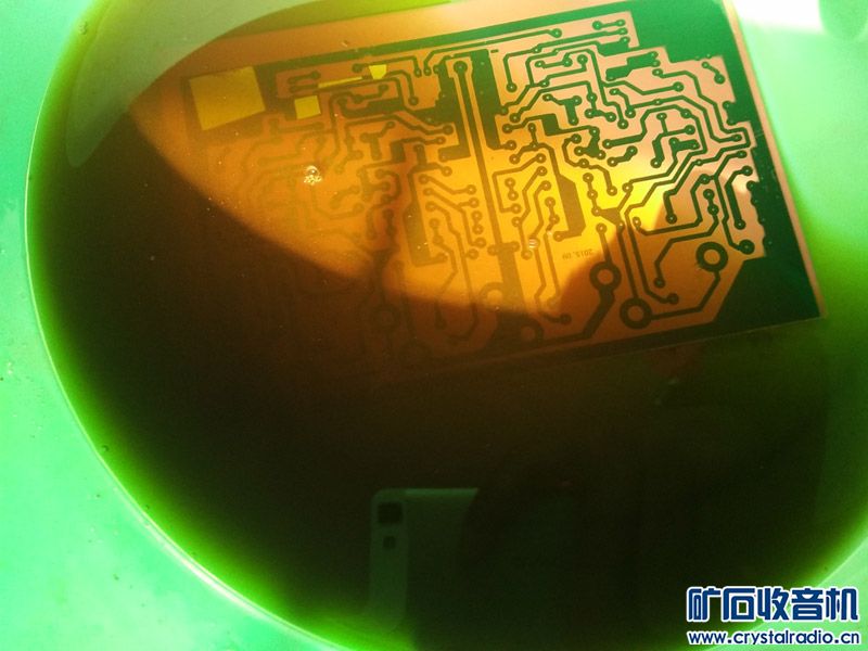

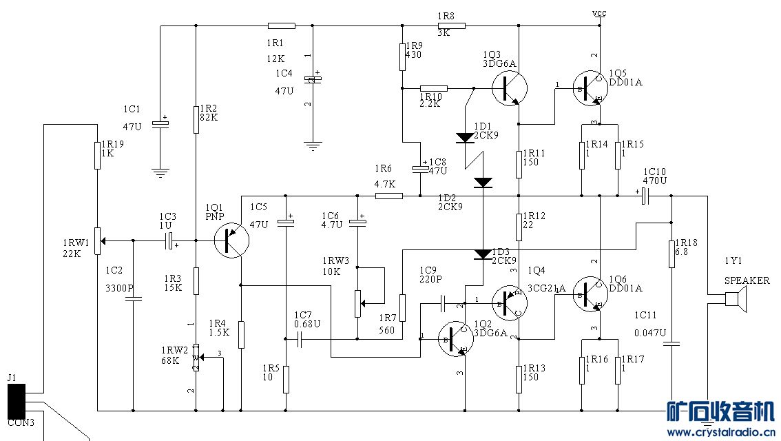

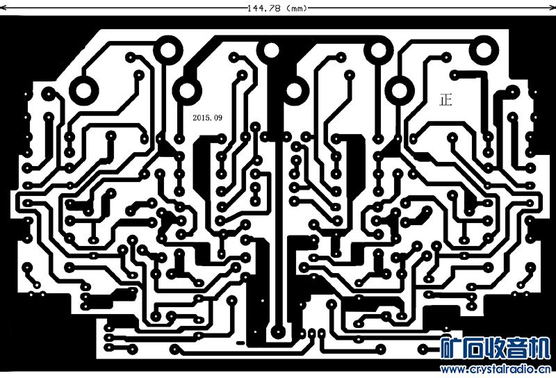

首先要做个功放板。考虑收音板是立体声、分立元件,配套功放板也要是分立元件、立体声。protel 99画图,这个电路图大家熟悉的,带上音调。
双声道印刷电路图。
按尺寸打印好,放在光感板上暴晒5分钟,再显影。
最后腐蚀。手电钻打孔。

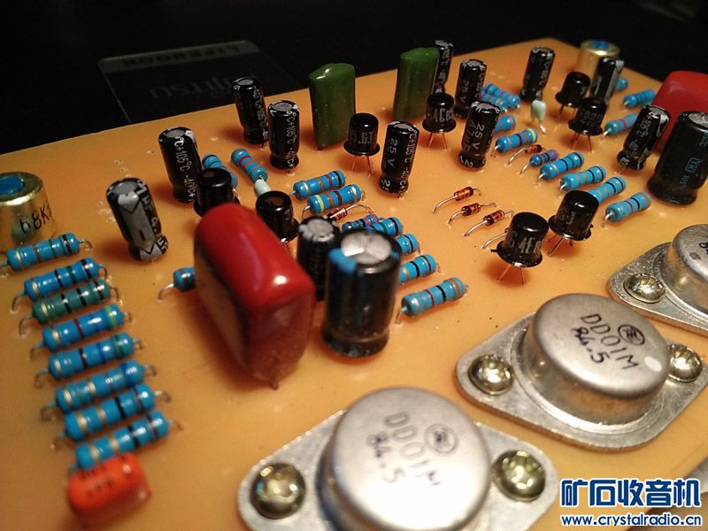

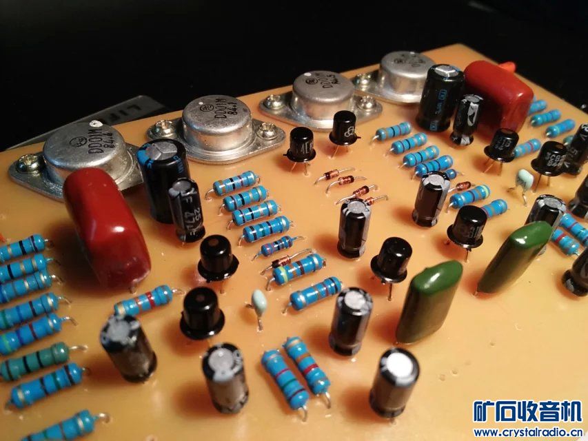

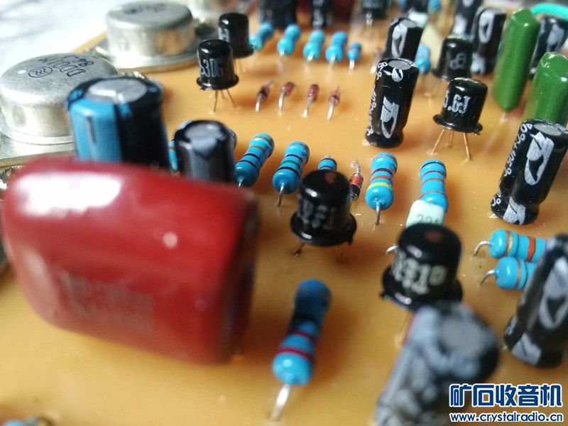

元件没得说,电阻选用0.5w的金属膜,比0.25w看着舒服。三极管全是老管子。不多说,焊好看效果。
调试中发现有个别地方PCB设计时线距太近。美观还是很美观的。

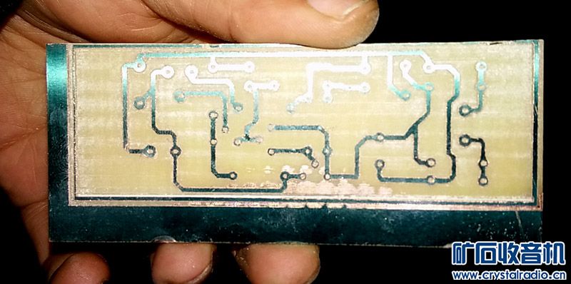

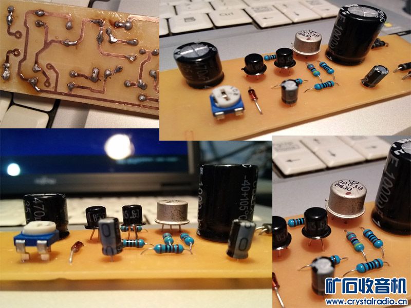

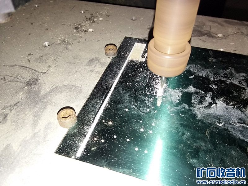

还要制作电源板,也要分立的才配套,废话不说,做好印刷图发现无感光板了,直接把图用文泰转二维雕刻制版。
打印好的板大家看看
自己不如曝光腐蚀的工整。还是看最终效果。

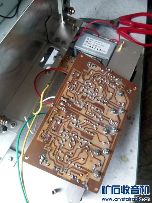

接着发图,功放板再来张

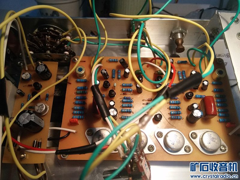

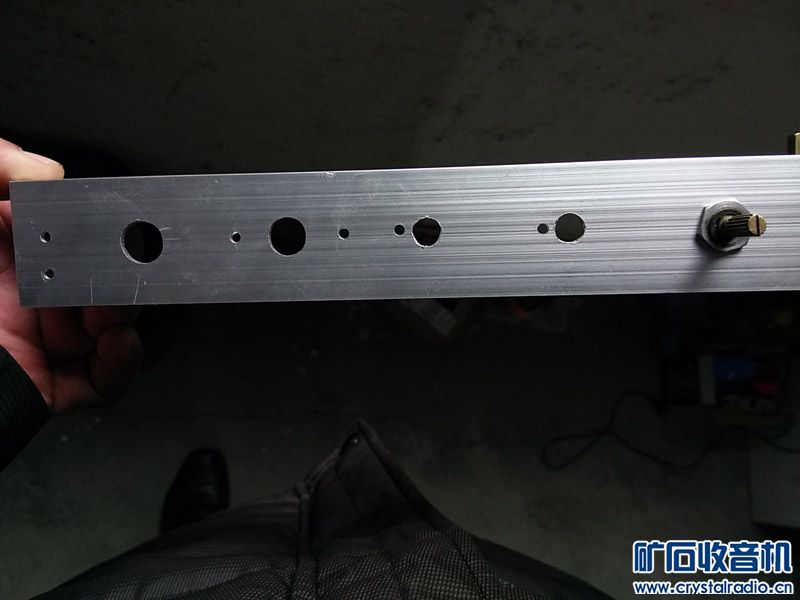

L型铝合金加工很费力,花了十几天功夫,拼积木,感谢螺丝、锉刀、电转、钢锯。不细说,看图,开孔依次是电源开关、波段开关、音调、音量、调谐
下面这张是基本做好的机架、变压器、功放板背面

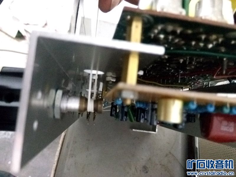

初次组装,因为以后要调试,线先留的长些。

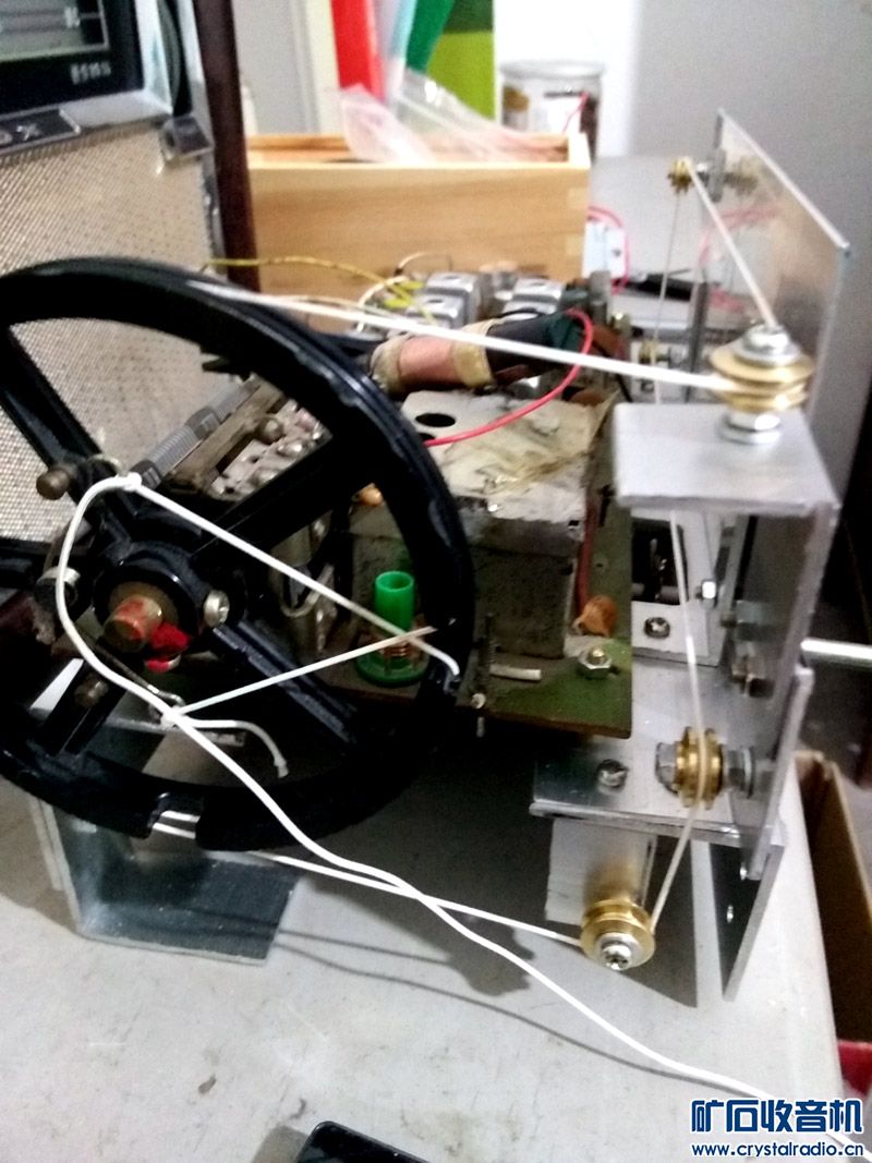

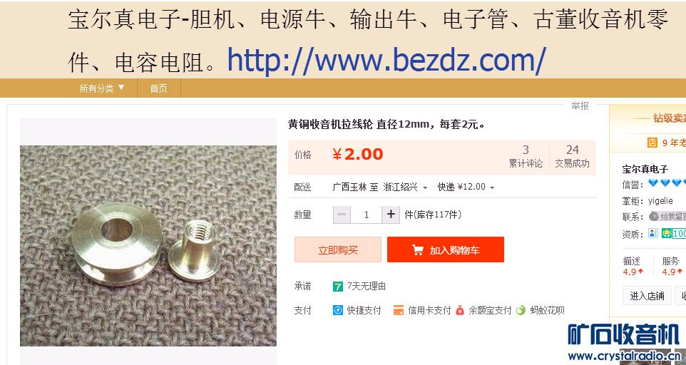

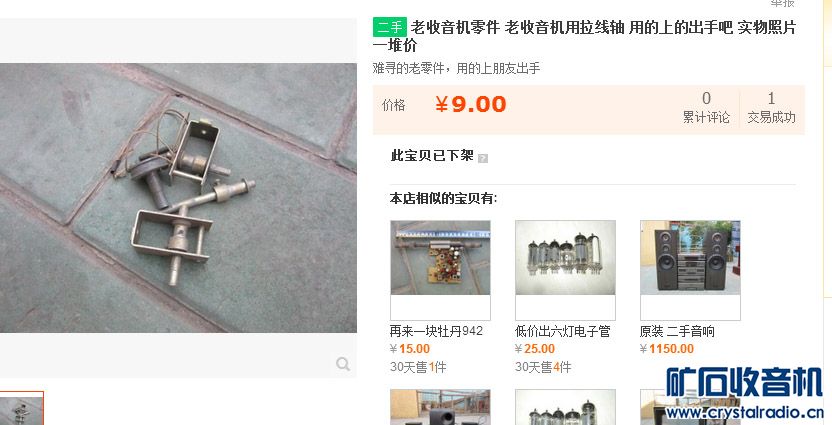

调谐传动机构看看啊,调试时拍摄,等电路焊接好最后固定,先看看。传动机构滑轮2元一个铜的淘宝上买的,很精致。调谐轴也是淘宝买的,老收音机上拆的3个9元加邮费8元。
从侧面,下面看
年前就到这里了,已经出声音了,年后再做机壳,到时再发图

发表于 2016-1-31 12:46:05 | 显示全部楼层
找到了,那个调谐手轮是哪里买的呢。没有看到也。
 楼主| 发表于 2016-1-31 16:00:18 | 显示全部楼层
这个手轮我装上去的样式的就这一个,其他形式的你可以淘宝上搜索下看
 楼主| 发表于 2016-1-31 16:04:19 | 显示全部楼层
这个手轮确实很难找,我也是好不容易找到的,你只能找找看了,都是拆机的没见到新加工的
