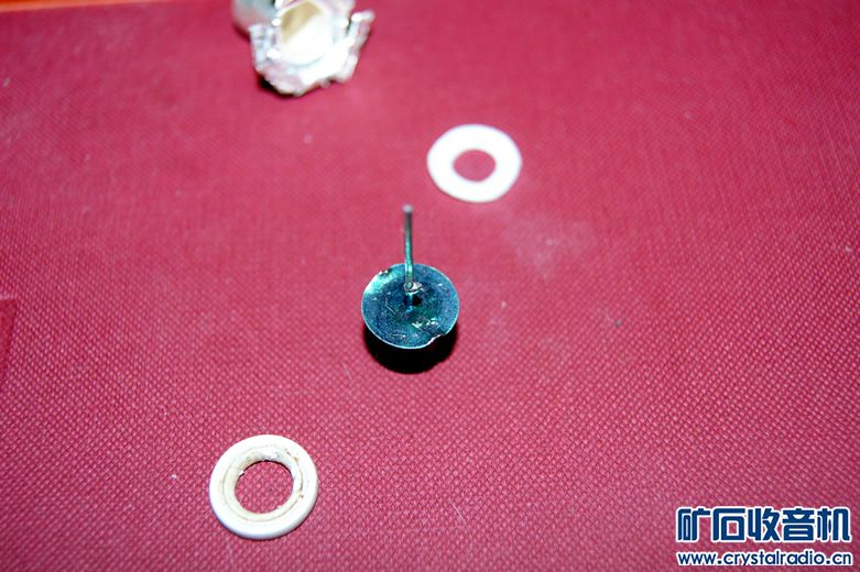

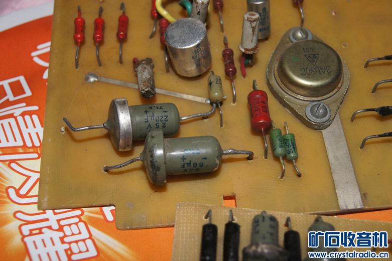

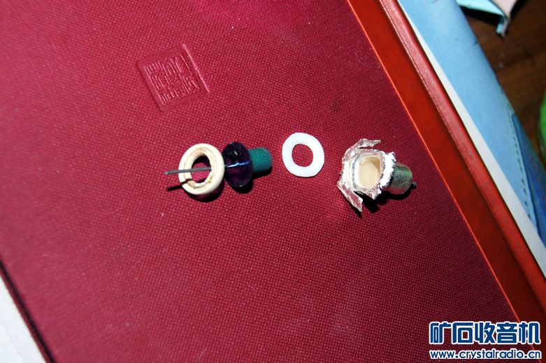

晚上回来闲的没事干,看到之前电路板上那个叫我很不顺眼的银钽电容(发黑、掉漆),于是就费劲动用钳子,锤子,改锥拆了这一个,也终于能亲眼看看里面的样子了。好了废话不说上图!

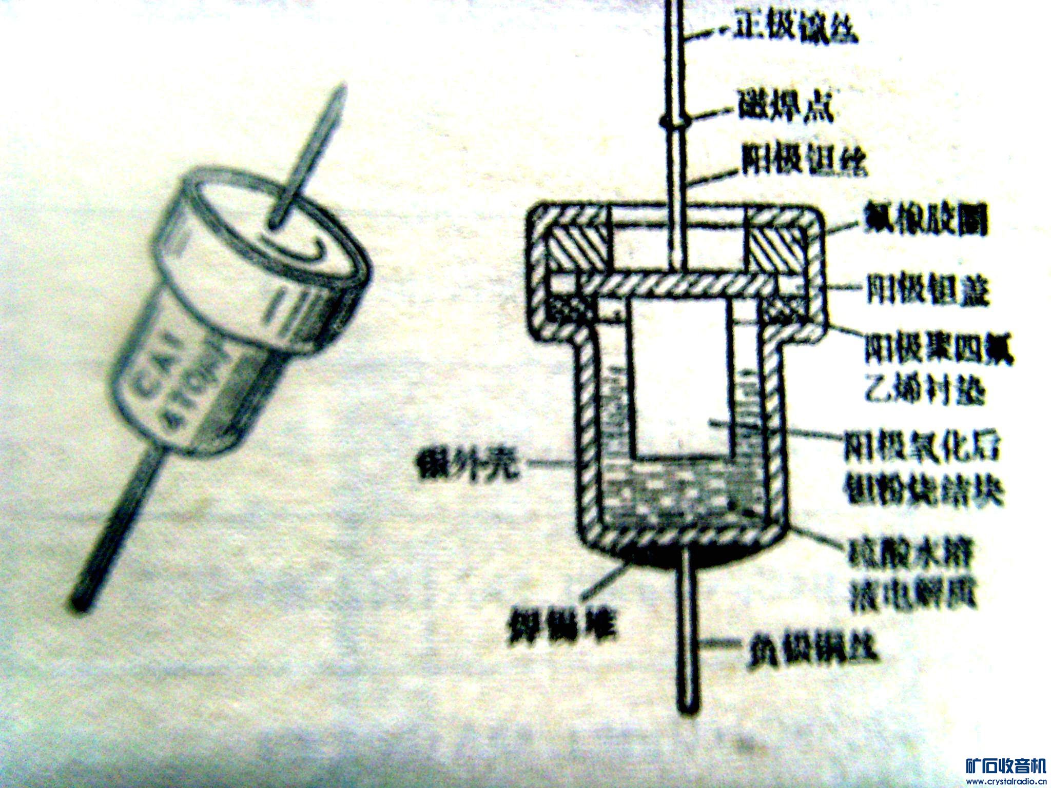

大概结构是正极引脚,树脂密封盖(已碎),橡胶密封垫,钽盖和钽块、塑料垫片、稀硫酸、银壳、负极引脚。

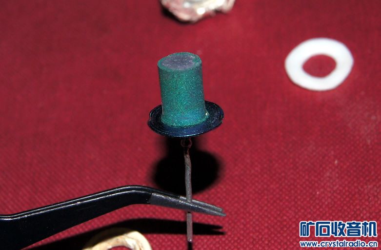

阳极钽盖的颜色是金属的绿色,有点像绿头苍蝇的颜色。
钽块貌似是黑色的粘有绿色粉状物的圆柱体,绿色的粉状物貌和圆柱一体的,并不会掉下来。听一个卖元件的人说这东西是一种稀土,比黄金还贵。不知道是不是真的

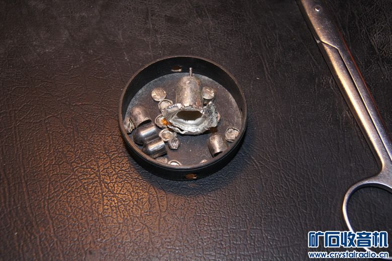

最后也就留着银壳了,和我的散碎银两放在一起了

钽和铌都是贵金属,高纯度氧化钽、铌历史高位近4000元每公斤,现在一千多,一颗电容里面的含量微乎其微,没有经济价值,外壳也不是银,留着收藏吧

我弄过一些,确定不是银,起码不全是银,银的熔点高于一般的黄铜,低于紫铜,但这种壳子熔点比银和铜高得多,一般打首饰的家当几乎融化不了,可以试试

这下明白它的结构了。
