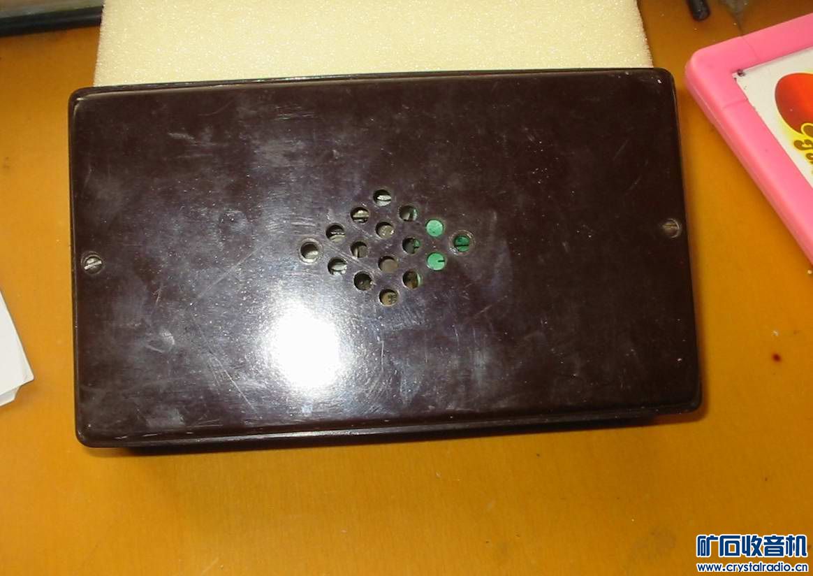

有缘在本坛淘得老胶木机壳,上山下乡时我的4管机就是这种机壳,它伴我度过了数年的知青生涯,正好用来怀旧。图1

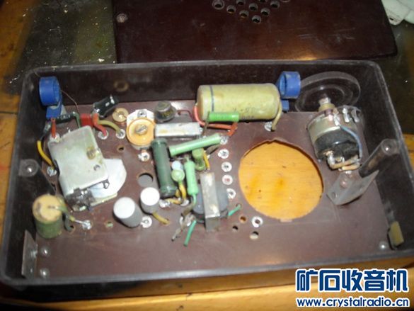

原机装的较粗糙,但机内有部分原件可利用。图2

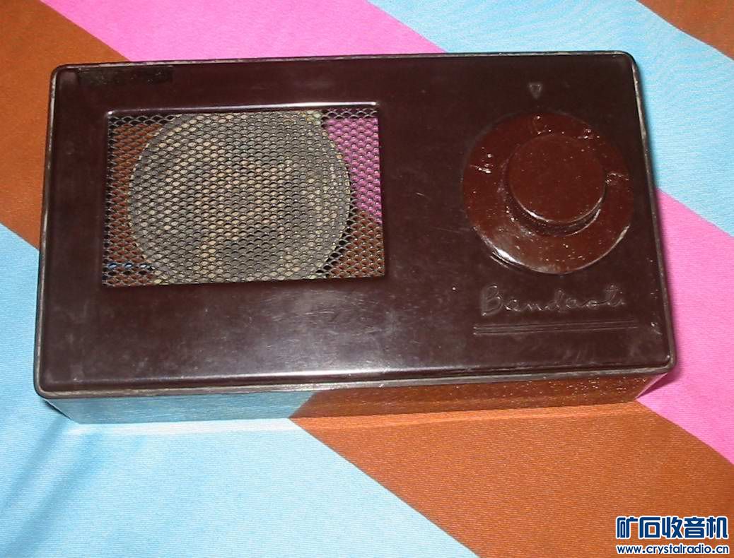

安上一块金属网,再加工两个塑料片,将喇叭固定。(因原机只有两个固定桩)装上喇叭布,再粘上4个固定线路板的桩。图3
原缺调谐钮,自制一个。图4

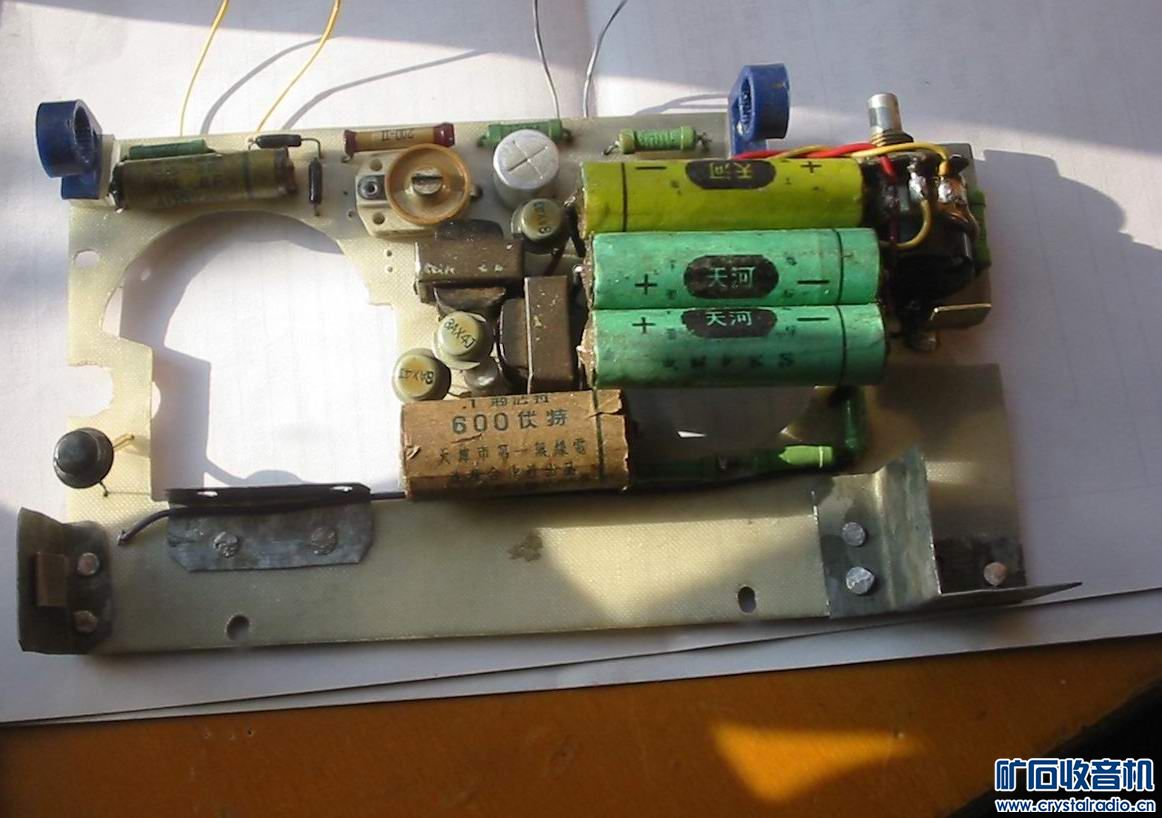

为怀旧全部采用老原件,草帽管,大单联(用双联改制),大电位器,大电解(换钽电解芯),4分之1瓦碳膜电阻,306输入,408输出,纸电容,磁管电容。2号电池4节,图5
