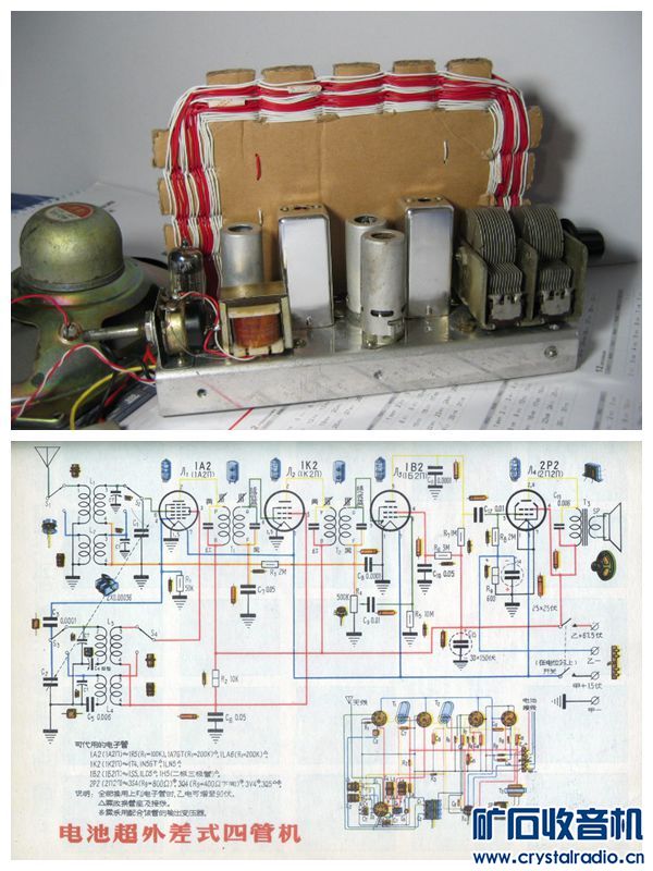

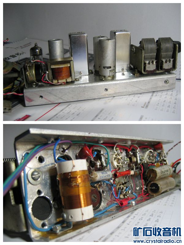

为了装这台直流电子管收音机可没少费劲 。主要是想求一套线圈和成品中频变压器,求了多年未果。干脆自己按照书上的数据绕制 ,还真响了,收台还不少 。感觉声音怪怪的,比晶体管的好听,没有交流电子管的醇厚,介于两者之间吧
天线线圈是仿美式直流管机器做的,自己感觉比小线圈的好
中频变压器用的是拆机的,先凑合吧 。输出变压器我比较得意,那是拆自一部老式拨号电话机里面的东西,骨架,钢片质量特别好,漆包线我是用捡来的交流接触器里面的旧线圈漆包线绕的。
直流电子管收音机元器件排列要比花生管,八脚管的讲究一些,否则就容易自激。一定要小心
说了半天,也就是个垃圾佬的水平,这辈子就爱各种胡折腾。一屋子两炕的电子垃圾,家里人都有意见。可也有好的一面,咱无线电爱好者不打牌、不胡嘬 。

收听效果如何呢?

用400系列中周也是很洋气的
纸管线圈外面倘若用牛皮纸卷就更加正规了
