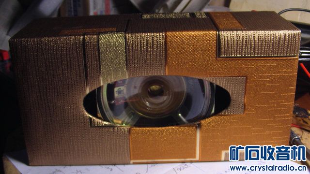

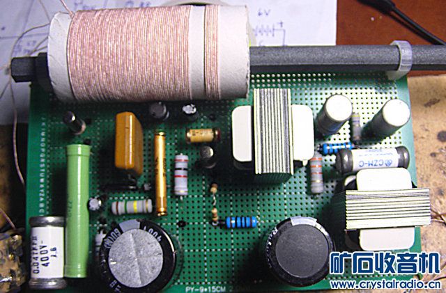

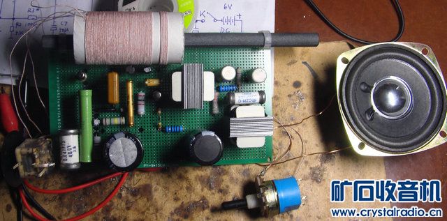

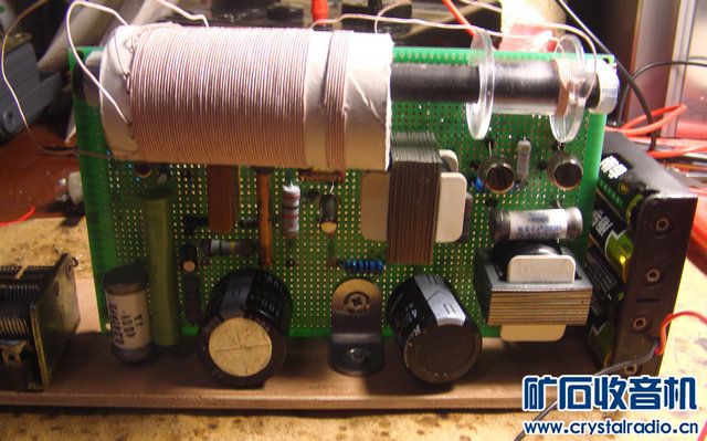

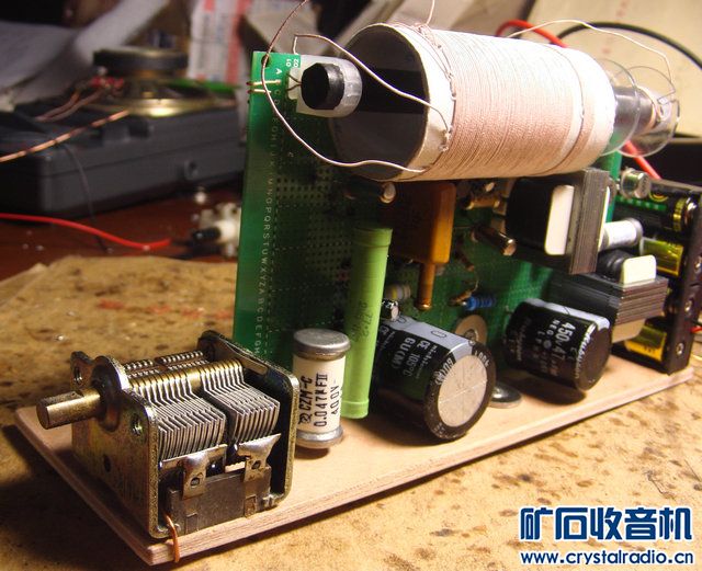

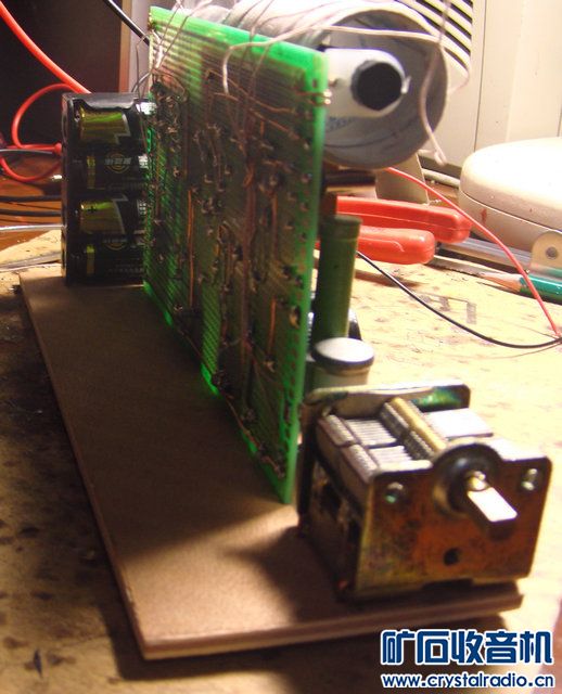

四管机在调试版安装调试完毕后,将原班人马转移到电路板上——
然后把电路板固定在底板上——

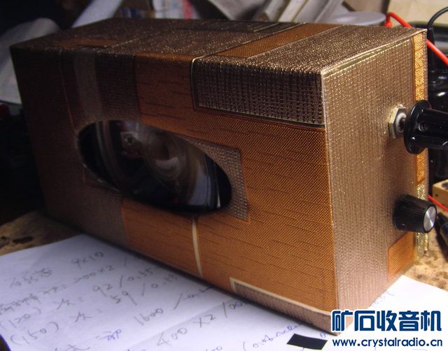

然后装进抽纸盒内——
抽纸盒四管机正面——
侧面——
说明——
此四管机,受到hhyy99版主“磁棒线圈直径与电感量和Q值的关系”一文的启发,尝试性地将大磁棒天线线圈用于四管机,取得良好效果。此线圈内径30mm,外径33mm;线圈匝数:用0.07*28股李兹线绕65匝和6匝;再生线圈:用0.1*12股李兹线绕5匝。

线圈挺特别。
建议:喇叭再大点或者把这只喇叭转45度看看能不能盖住机壳喇叭孔。喇叭把开孔全盖住效果才好。

建议:喇叭再大点或者把这只喇叭转45度看看能不能盖住机壳喇叭孔。喇叭把开孔全盖 ...
有道理,搞个大喇叭!不过,那样一来,得把电路板改一下,让喇叭的屁股露出来……

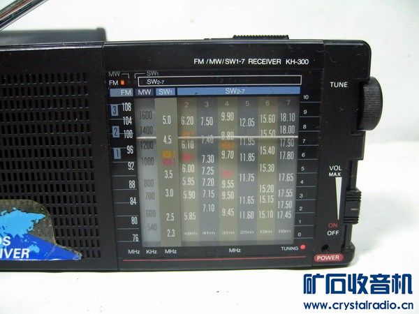

发表于 2016-1-13 09:22:05 | 显示全部楼层
最近捡了一台收音机。不过开机要等上十多分钟

线圈绕的是不是太粗了。

发表于 2016-1-13 10:25:21 | 显示全部楼层
这样的收音机都能捡到,服了你了!我怎么捡不到?在那里捡到的?
阁下捡到的这台收音机是“日立”牌的,很高级呀!

2020482 发表于 2016-1-13 10:02
线圈绕的是不是太粗了。
这是根据hhyy99版主“磁棒线圈直径与电感量和Q值的关系”一文的实验成果,“最新研发的产品” ,效果好着呐!
