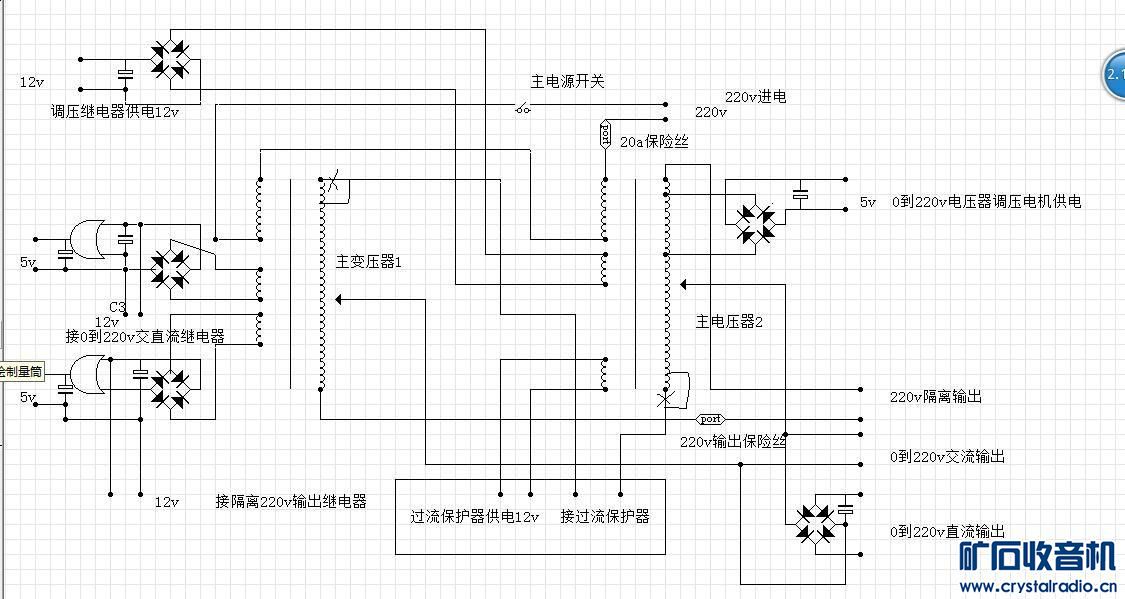

【参赛】5v到240v隔离电源

我明白2个电机同时供电,电是从电刷2个动臂输出的,但是你没有明白我的意思:你把电路图上左面变压器次级接线端的上部跳过几圈,右边变压器下部接线端跳过几圈。这样虽然总电压要低6V,但是可以从0V起调了。

anlan911 发表于 2016-1-9 09:30
我是从两个碳刷点取的电,。所以起点5v,  两个电机同时供电,
或者把这个挡改小(微动开关其实可以不用),可实现0V起调。
我这个电源把挡改了
我这个电源把挡改了
 楼主| 发表于 2016-1-9 10:09:18 | 显示全部楼层
哪里还真没研究,因为是限位开关。感觉5v起点够用,有恒流电源,这个将来想改个220v恒流电源 ,还没有思路。。。
 楼主| 发表于 2016-1-9 10:11:14 | 显示全部楼层
你内部就是一个变压器?我这个一个变压器我试了,出不来200v,空载电流太大了,
发表于 2016-1-9 10:16:27 | 显示全部楼层
anlan911 发表于 2016-1-9 10:09
哪里还真没研究,因为是限位开关。感觉5v起点够用,有恒流电源,这个将来想改个220v恒流电源 ,还没有思路 ...
改恒流太难:不知道你想实现交流还是直流恒流?这么大功率,电子元件难办到,这个电机执行反应又太慢。
发表于 2016-1-9 10:18:47 | 显示全部楼层
我是3个内部线圈串联起来,磁通密度大一些,但空载电流不算太高。
 楼主| 发表于 2016-1-9 10:49:32 | 显示全部楼层
还没研究,恒流不用太大2a就行了,恒压应该很好实现,恒流串个恒流板不知道可行?不知道耐压行不行。
发表于 2016-1-10 11:21:28 | 显示全部楼层
介绍不够详细啊
 楼主| 发表于 2016-1-10 19:56:19 | 显示全部楼层
Cachee 发表于 2016-1-10 11:21
介绍不够详细啊
那个方面,保护器和数控温度计都是拆机的无法绘图,
