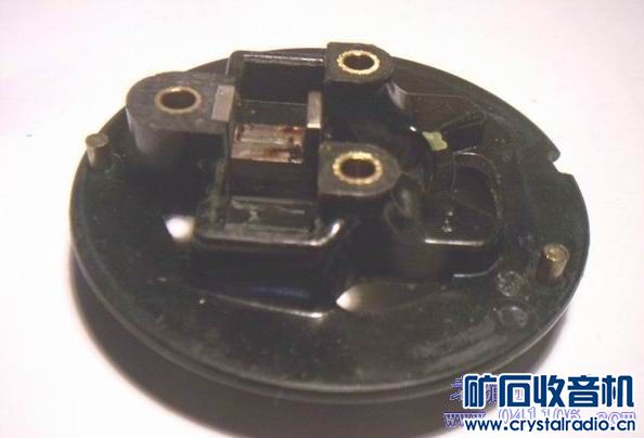

大罐头终于出声儿了
发表于 2016-1-3 22:12:36 | 显示全部楼层
这是极靴的照片。

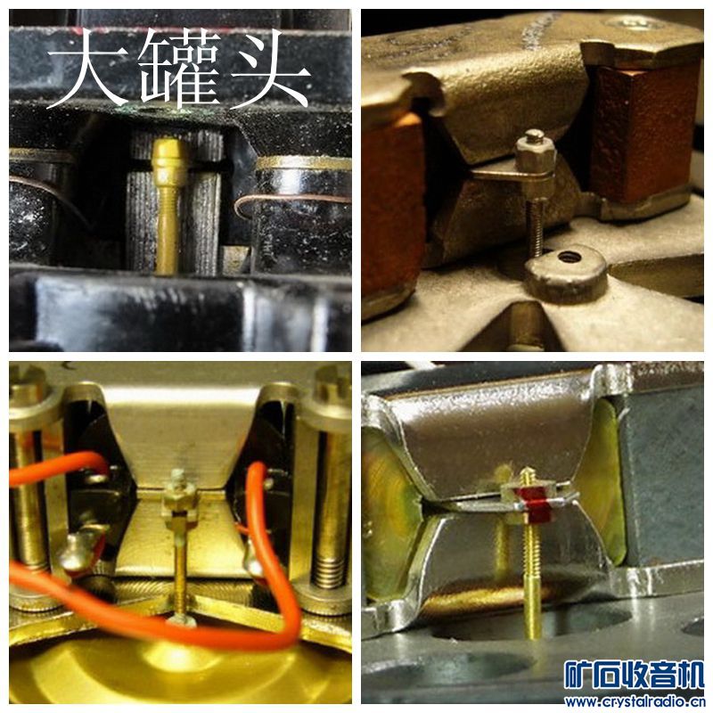

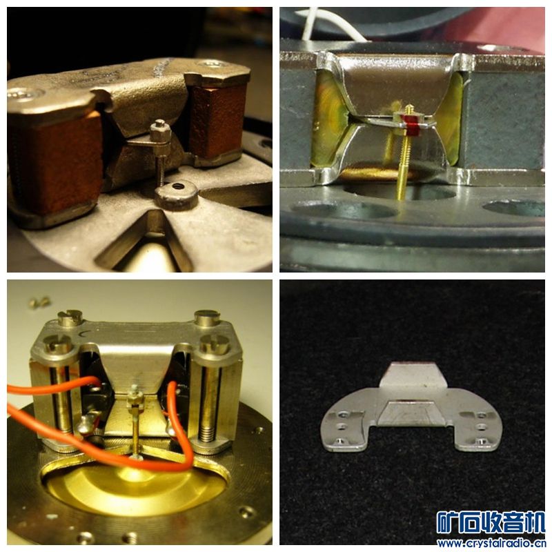

as8233639 发表于 2016-1-3 20:53
“大罐头”耳机与其它舌簧耳机究竟有哪些不一样之处?
不一样之一,绝大多数舌簧耳机的上、下极靴都是用一块料钣金压制而成,见下图
大罐头耳机上、下极靴用几十片材料组成,应该是每片互相绝缘,且端面的截面积很大,见下图
不一样之二,许多耳机连杆和两个螺毌是铜的,大罐头用的都是铝合金的,质量轻许多,灵敏度自然要高一些
不一样之三,大罐头顾名思义有个大共鸣腔体,所以音质是所有舌簧耳机里最好的。

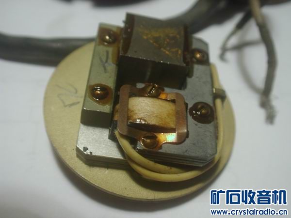

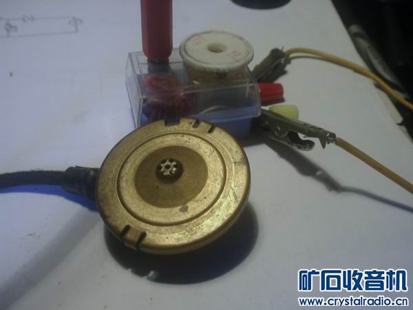

这是麦老师送的小罐头耳机,灵敏度高且体积小。
