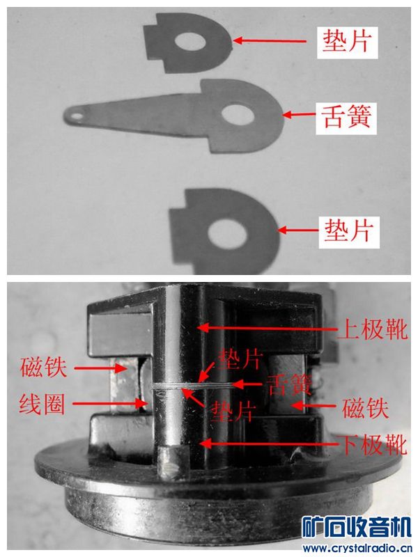

发表于 2016-1-3 20:51:24 | 显示全部楼层
hhyy99 发表于 2016-1-3 17:54
看样子楼主下了点功夫。
99版好,一直想弄清楚“大罐头”的舌簧片的支点处是什么样的?

 楼主| 发表于 2016-1-3 21:03:58 | 显示全部楼层
as8233639 发表于 2016-1-3 20:53
“大罐头”耳机与其它舌簧耳机究竟有哪些不一样之处?
舍簧根部与主体固定

发表于 2016-1-3 21:15:32 | 显示全部楼层
hys 发表于 2016-1-3 21:03
舍簧根部与主体固定
和磁靴有关系吗?
 楼主| 发表于 2016-1-3 21:35:00 | 显示全部楼层
as8233639 发表于 2016-1-3 21:15
和磁靴有关系吗?
就一个小铁片一头与连杆相连,一头固定在支架上,固定簧片处上下有垫片使极靴形成缝隙。
发表于 2016-1-3 21:38:49 | 显示全部楼层
垫片是什么材质的?垫片深到极靴中间了吗? 有图片吗?

发表于 2016-1-3 21:55:18 | 显示全部楼层
你好,请看:(图片摘自网络)
