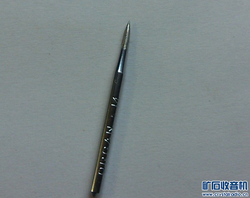

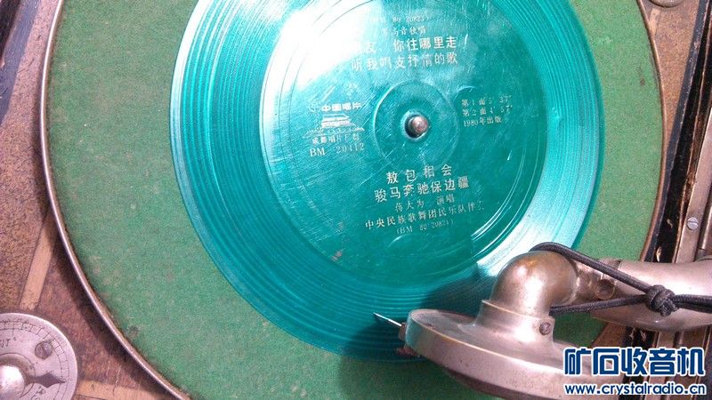

 楼主| 发表于 2016-1-3 20:43:45 | 显示全部楼层

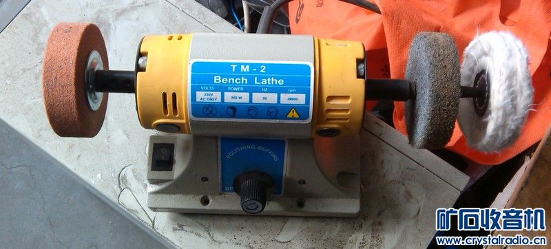

把唱针磨细用来播放33转密纹唱片,29楼发图不成功,重发一下
这是用来磨针的砂轮,先用砂轮将针尖磨细,再要抛光轮抛一下光就可以上机使用了
这是磨好的针(进口橙牌缝纫机针)已上机唱了一面
转速调慢针压调小就可以播放了

 楼主| 发表于 2017-5-13 16:37:07 | 显示全部楼层
leicafans 发表于 2017-5-13 09:26
这个应该不可以播放33转的吧
原厂设计是不能播放的,我改了一下可以播放
