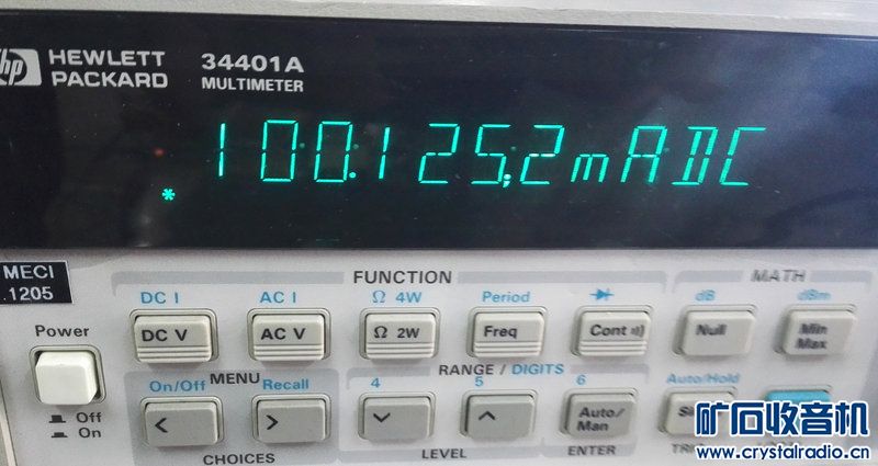

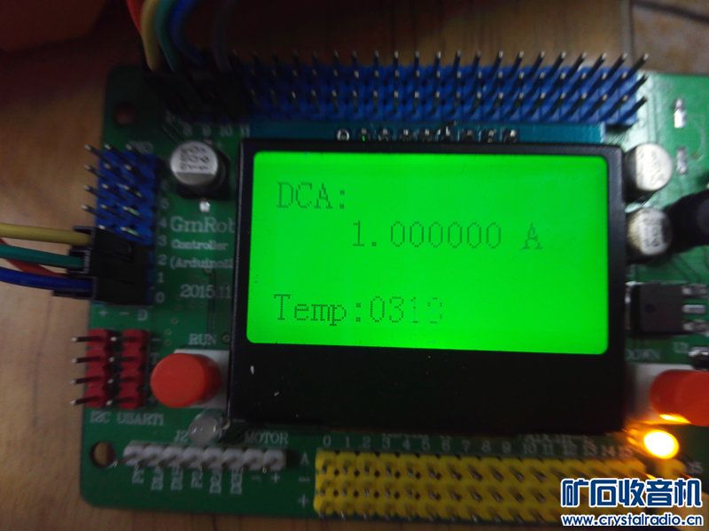

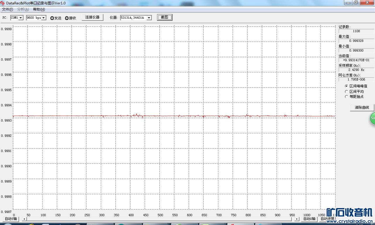

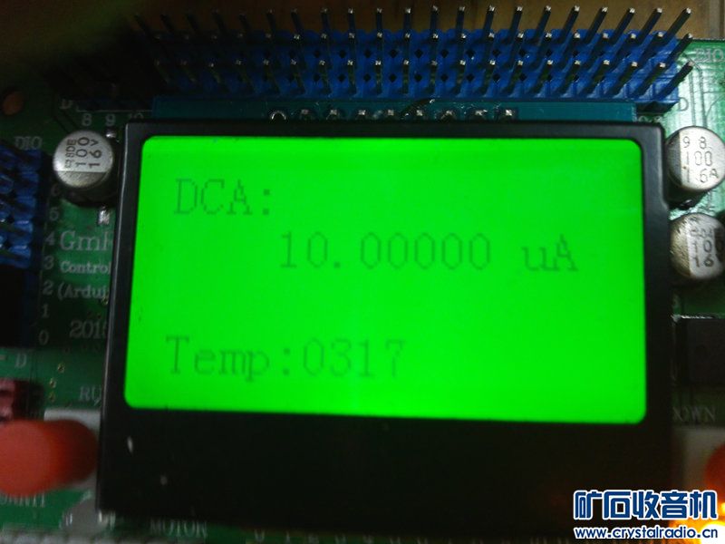

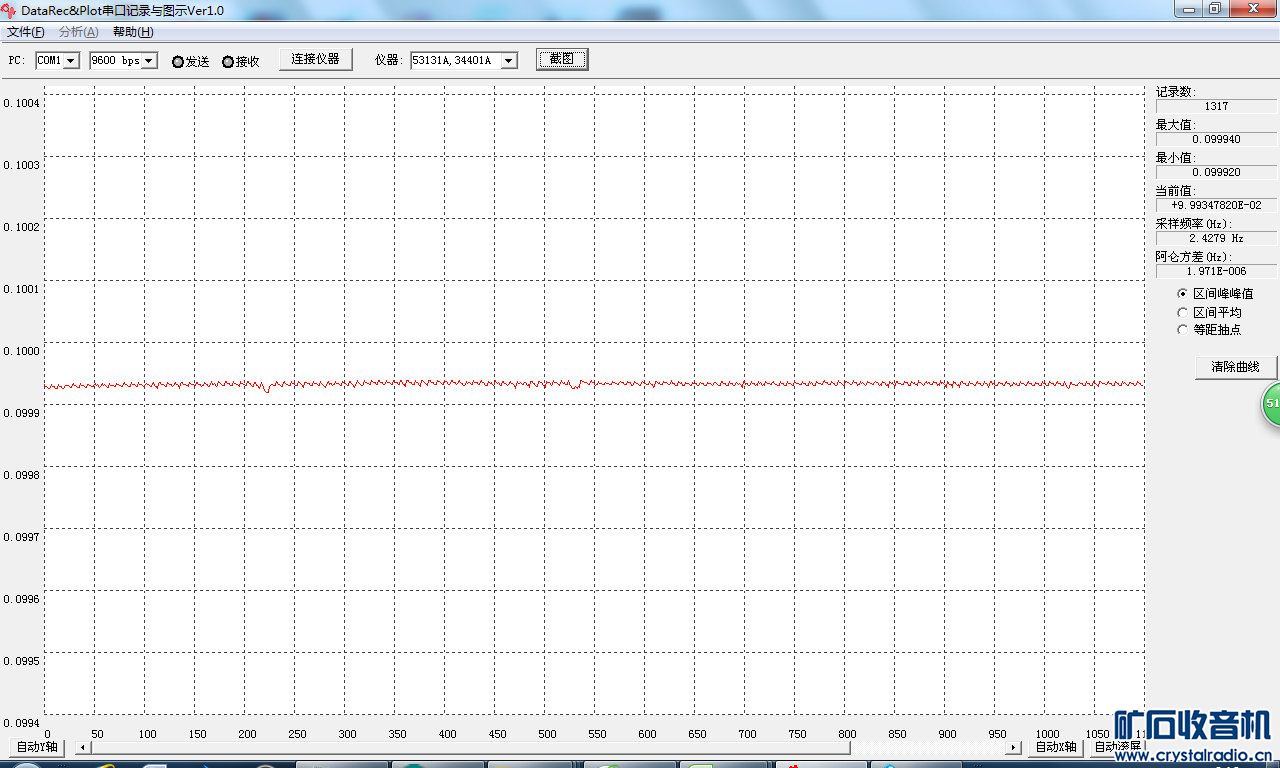

今天用Arduino板控制输出电流切换测试了一下,前四副图片是10V 5V 1V 0.1V电压输出用34401A连接电脑后绘制的曲线,稳定性还是不错的。
10V输出
5V输出
1V输出
0.1V输出

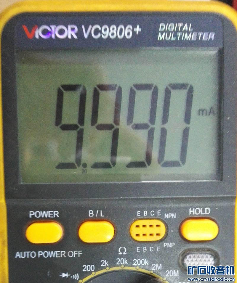

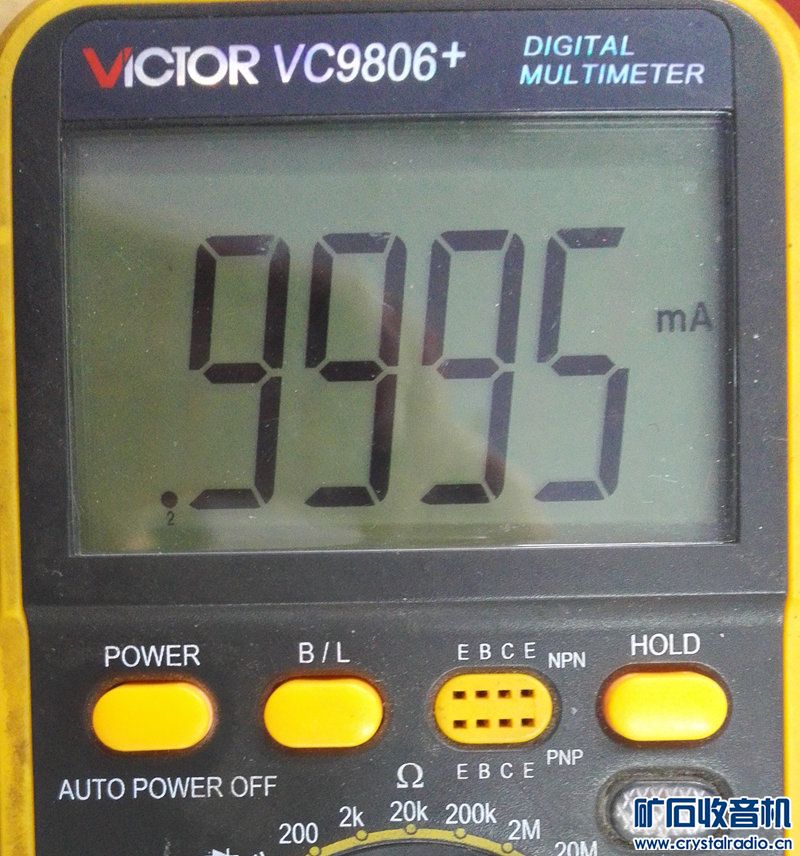

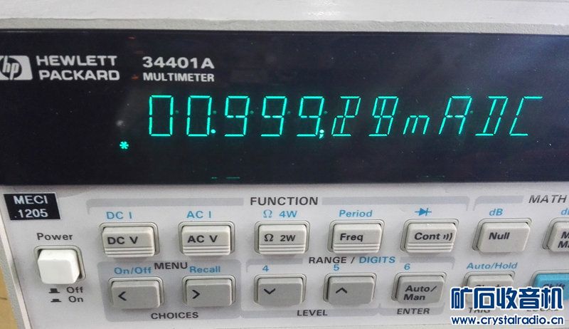

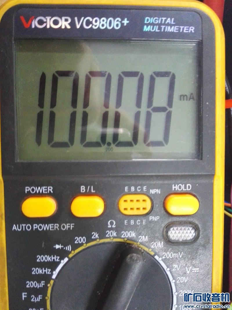

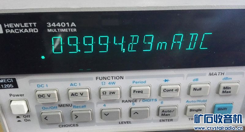

这是使用ARDUINO控制电流切换,等装到盒子里,稳定以后可以将实际的数值写入EEPROM中。

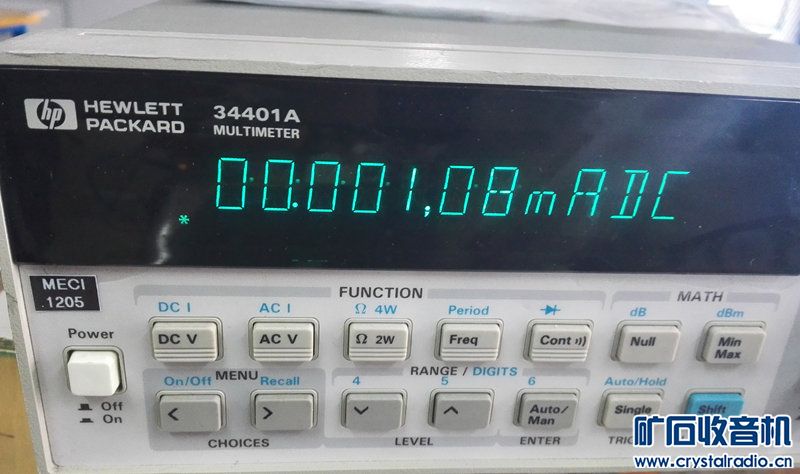

34401A测试的电流
4位半万用表测试数据
100MA输出
34401A测得的数值
4位半万用表测得的值
10MA输出
34401A测得的数值
4位半万用表测得的值

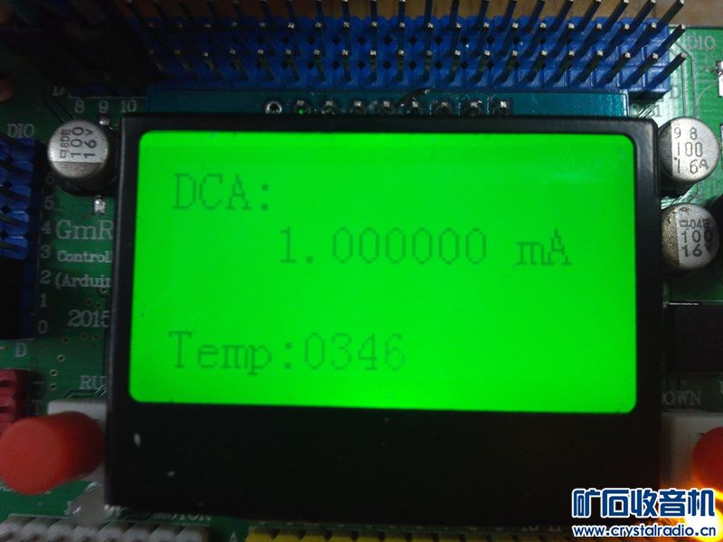

1MA输出

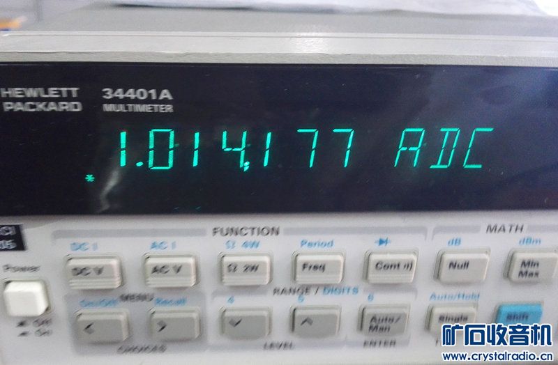

34401A测得的数值
4位半万用表测得的值

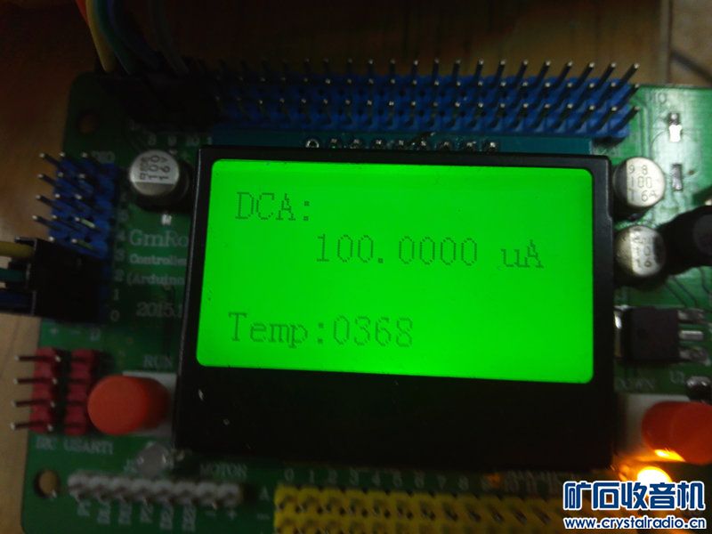

100uA输出
4位半万用表测得的值,这个拍的有点模糊了
34401A测得的数值
10uA输出,这个忘记拍万用表的图了
