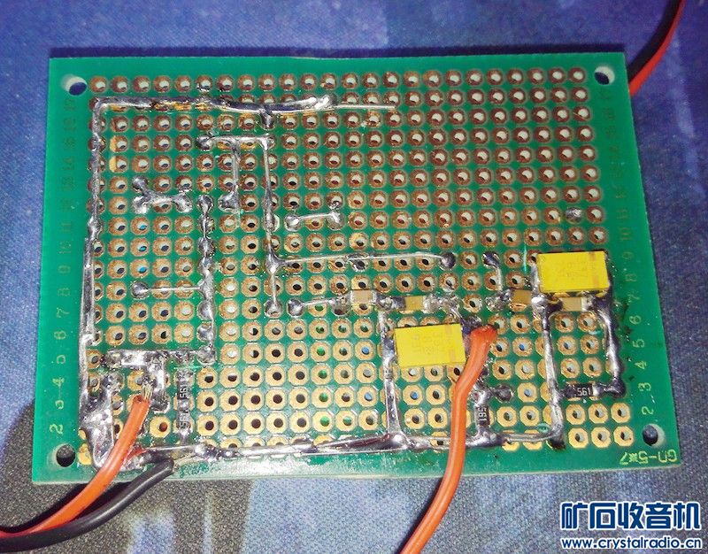

这是电源部分的背面,由于大部分元件在另外的板子上,所以背面比较简洁,5V 1V两个输出部分分别并接了一个6.3V330uF的贴片钽电容;

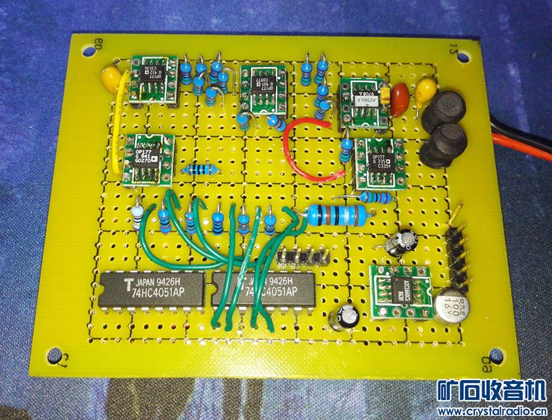

这是主板,右上角是AD586LR,电源端使用了LC滤波,引脚处还焊接了一个16V10uF的钽电容,AD586下方的OP07是输出10V的放大器,是两倍的同相放大器,使用了两只0.1% 15K的电阻,AD586左边,位置在中间的是分压到1V的部分,4只电阻两串两并后得到1V电压,使用OP177跟随缓冲输出,OP177下方是10K 15K的两只电阻,本来是想用3296可变电阻调零点的,但是后来想了一下,买到的3296质量一般,还不如不用,这一级就用了两个电阻代替,后面的干脆没用,反正输出的电压还要用高位表校准的。这一级输出的1V电压再经过6只电阻三串三并分压得到0.1V电压,最左边上边的OP177就是0.1V的跟随缓冲,左边中间的就是恒流部分了,电路参考3AG1老师的电路,不过我这里加了7只MOS管代替拨动开关,使用一片74HC4051控制7个MOS的通断,另外一个4051则分别将处于接通状态的电阻接到OP177的in-,做反馈;最右下角是AIC1660负电压发生器,使用了两只普通电解。

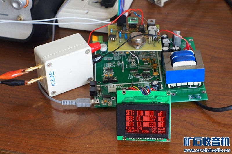

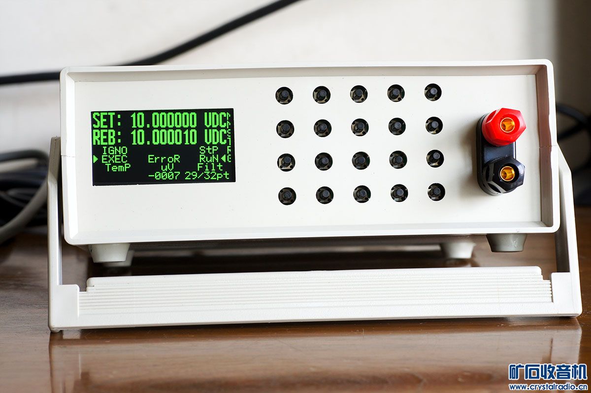

我的单片机介入的 7 位分辨率任意电压源,设计目标 25ppm/y、5ppm TC,实际上 TC <1ppm
OLED 12864 显示,比较高级唷
在此基础上设计的任意电流源
当然还有电阻源!!!

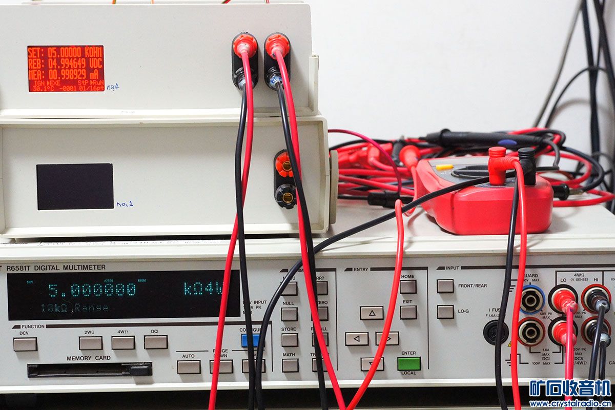

这个做完后,还是得用高位表去校准,标称上值,这一点就让很多人麻烦
