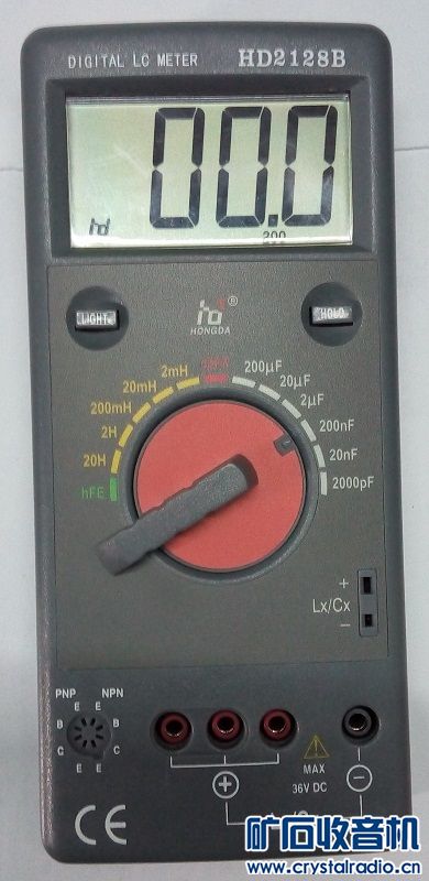

发表于 2015-12-29 21:18:22 | 显示全部楼层 |阅读模式

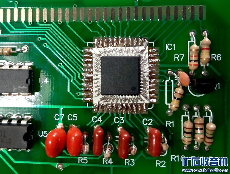

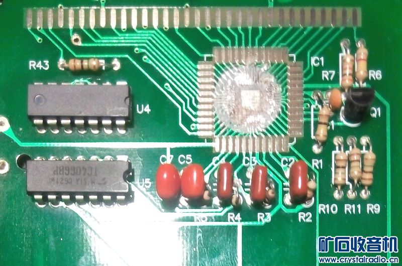

一个电感电容表没有显示了,前段时间发了求助帖http://www.crystalradio.cn/thread-797934-1-1.html,估计是牛屎坏了。看电路分析应该是7106的芯片,于是到某宝上买了两片,晕的是,收到货发现是7107,我还说卖家发错货了,可是这家店里只有7107,并没有7106,到现在我都没明白当时怎么会买错的 ,没办法重新再买吧。第二次买的芯片到后就开搞,先把牛屎铲了。
技术不好,有点铲过头了,不管了。焊接芯片时遇到问题了,明显小一圈啊,脚够不到,没办法飞下线吧。焊工不行,焊得不太好看,没办法。
检查各个脚没有粘连后试机,正常显示了,呵呵,又能对付着用了。

 楼主| 发表于 2015-12-31 14:30:17 | 显示全部楼层
这个飞线难度也不太大,我是把芯片各个脚先扳好大致位置,把引脚和焊盘先上好锡,四面正中间的4个脚首先焊上固定好,然后再用多股电线里的细铜线焊接其它脚。

 楼主| 发表于 2016-1-1 22:40:46 | 显示全部楼层
chem883 发表于 2016-1-1 18:50
楼主好手艺,怎么牛屎的尺寸和原来的不一样吗?
某宝上都是这种小封装的,也不知道原先预留的是哪种封装的芯片。
