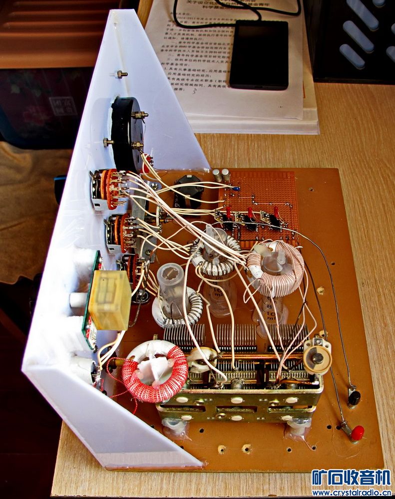

        用R40CI高Q磁环制作中波小型矿机取得了非常好的接收效果,但是中、短波小型矿机的实验接收效果不是太好,主要是受到盒体较小的限制,中、短波调谐线圈不是绕到同一个磁环上就是只能叠起来紧紧挨在一起,对短波的接收影响较大。所以,一直想实验制作一台中、短波调谐线圈可以分离的,较大型的中、短波矿机,改善调谐线圈的位置环境,实验R40CI磁环的短波接收效果。
       近来有些闲暇时间筹备实施实验,在YYDZ(友谊电子)处购齐相关的元件,包括瓷架三连;塑料薄膜双连;R40CI磁环;转换开关;3DQ;旋钮等元件,开工!
     一、线路搭配思路
1、因可变电容是三连,每连都想用上,选择一中波,二短波的接收形式。
2、矿机是无源接收,尽量减少各种损耗,每波段采用单独调谐,单独3DQ检波。
3、中波加陷波电路,压制我处中波强台720KHZ中国乡村广播对其他电台的干扰。
4、电流表串联电感与负载并联的形式,杜绝检波后的直流分量流经耳机。
5、天地线单独线圈耦合减小天线分布电容对调谐回路的影响。

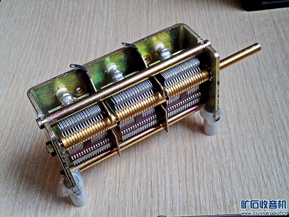

调谐电容:3X500P复旦瓷支架三连可变电容,可变范围12-500P。3DQ场管检波。

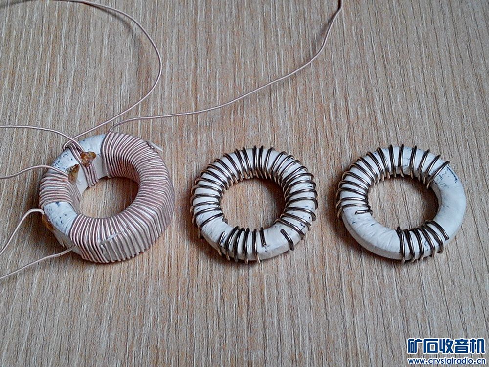

1、        中波:用三连中的一连,配45P微调电容并联。
调谐电感: 37x23x15  R40C1磁环;用175x0.04李兹线绕54T;电感量165微亨;理论频率范围531khz-1624khz。
2、        短波1:用三连中的一连。
     调谐电感:37x23x7 R40C1 磁环;用1mm镀银线绕24T;电感量17uh;理论频率范围1.714mhz-10.71mhz。
3、        短波2:用三连中的一连,配40p微调电容串联。
     调谐电感:37x23x7 R40C1磁环;用1mm镀银线绕13T;电感量6uh;理论频率范围10.3mhz-21.7mhz。
4、        天线线圈:中波用175x0.04李兹线绕10T,每两圈抽头。
          短波1、短波2用1mm镀银线分别绕5T,每1T抽头。
5、        3DQ检波线圈:中波,用175x0.04李兹线绕4T;短波1、短波2分别用1mm镀银线绕2T。
6、        中波陷波器可变电容:2x270p小塑料薄膜双连并联。
          调谐电感:37x23x7 R40C1磁环;用60x0.04李兹线绕83T;电感量177uh。

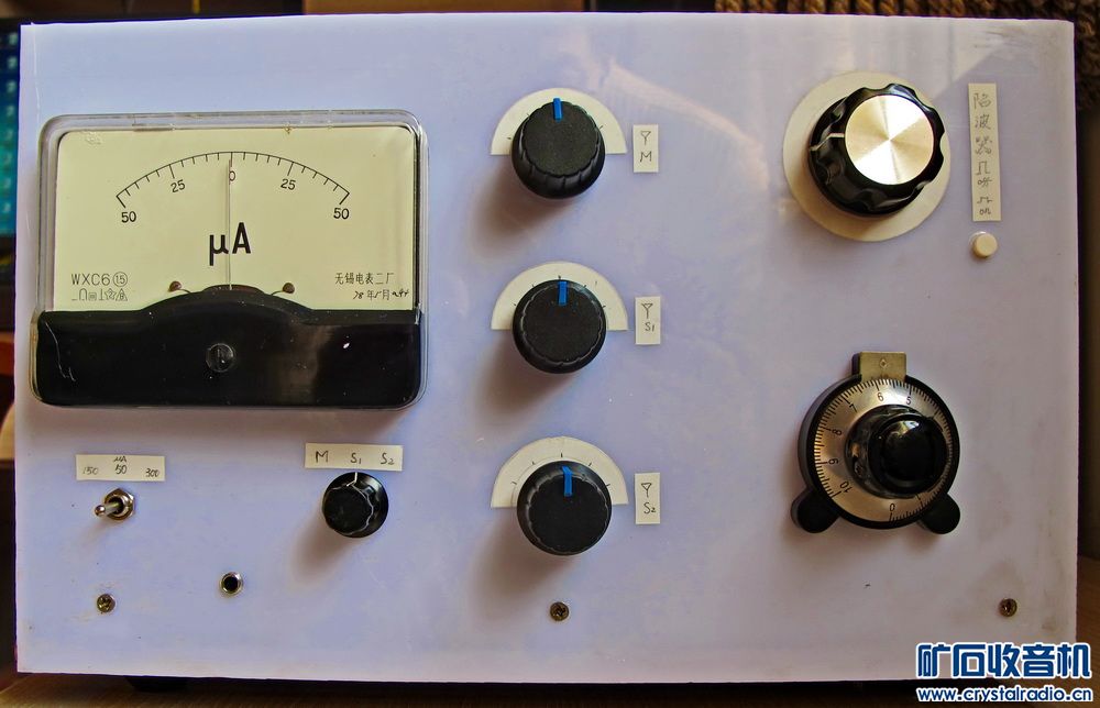

10、陷波器短路开关:2x2纽子开关。
11、频段开关:3x3转换开关。

     中波接收能力非常好,除了北京本地电台全能接收到,在不同的时段满刻度几乎都是电台,陷波器把720khz压制后电台分割的很清楚。由于还没有定台标,只知经常收听的低端电台有天津;北京;廊坊;河北的电台,中高端还需与德生P550配合才能确认台标。
     短波接收能力明显比小型磁环矿机要好,因没有信号发生器不能确定实际频率范围和理论频率范围是否相吻合,可以接收到中国之声;日本;韩国;好像还有米国之音等广播,有的电台飘来飘去。由于短波2的可变电容一连没有舍得掰片只进行了串联电容处理,电台的位置在刻度上有一些偏移压缩,如果矿机线路定型还是掰片处理效果好。
     总之,这种中、短波采用分别进行检波形式的矿机接收效果还是非常好的,同时也与高Q瓷支架可变电容、3DQ、李兹线等优质元件和材料分不开的。有兴趣的矿友还可根据各自的地理位置和接收条件与思路对线路进行改造,diy出接收效果更好的矿机。
