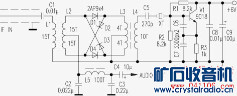

普通收音机接收业余波段有点困难,业余电台一般发射功率比较小,家用收音机灵敏度不够,如果附近有业余电台,可以试试这个电路,猫坛找到的,我也想玩业余电台接收,想利用电子管收音机改装! forum(1).jpg

这是一个单边带解调器,一个环形混频器和一个拍频振荡器,通过这个电路就能听到火腿的聊天和电报信号,最好再加一级天线放大,配合一副良好的天线,应该可以收到业余电台信号!

我也想听听火腿们的对话,我的是电子管收音机,短波灵敏度很高,我打算再做一个天线放大器,楼顶架根20米左右的天线,拍频振荡器就按照上面那个图做,大家一起交流吧!

猫坛有详细制作说明,线圈直径0.21mm,磁芯用节能灯里面的高频磁环,双线并绕,晶体频率就是收音机中频465KHz,我也在试,我们一起玩吧!
天线可以用简单的偶极天线,就是两段10米左右的铜线一边一段,一段接同轴电缆芯线,另外一段接同轴电缆屏蔽层,拉到收音机天线接口就行了,我是用废的电视信号放大器改成了天线放大器,收到很多台!

这个电路,我在猫坛也看过,,就是当时那个0.21mm线圈不好找!磁环倒是准备好了,我也是打算装在电子管收音机里听听!
还有个问题,那个线圈,需要绕制的圈数,是多少??

电路图里面有!
