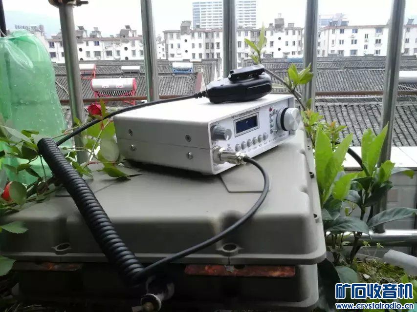

发表于 2015-8-5 15:32:37 |
我做的单边带鸡

发表于 2015-8-5 17:25:58 |
子宋 发表于 2015-8-5 15:32
我做的单边带鸡
层主的单边带鸡,有内部图和电路图吗,想开开眼,欣赏欣赏
