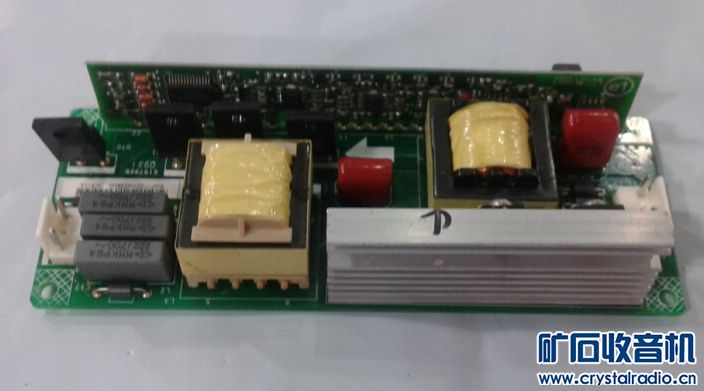

    每当提到投影机,人民最感到头疼烦人就是灯泡耗材,成本居高不下不说, 热量电能消耗也是一大问题。假如投影仪悬置在天花板上,还要冒着生命危险换灯泡. 真的是有点得不偿失。但是;从2010年开始,卡西欧就开始引入LampFree技术,他们要干掉传统的水银灯泡,走上不换灯泡的不归路。就在今天,新一代的无灯泡投影仪早已在国内发布,也吹响了向国内投影仪市场新一轮进攻的号角。
   作为专业人士愿意献上独家拿手绝活供坛友们参考,当然这个方案不一定是十全十美的?但是时致今日可以说已发烧到了绝路,在这个方案之后再也找不到更完美的改动方案?专利属于个人。

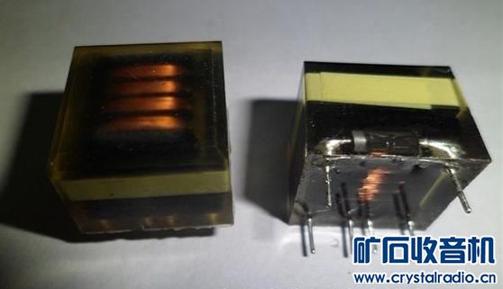

    我在前段曾发表在论坛的投影机改LED灯的简易方法一文。http://www.crystalradio.cn/thread-738396-1-1.html得到无数坛友的置顶及好评。为增加知名度和会员等级的提升,再发一帖把改LED灯泡的方案更深一步提供第二种改动方案供坛友参考。这个方案无需改动屏蔽点灯板反馈光耦。只要把点灯板上的高压包(变压器)拆下来,把高压包拆开看一下初级线圈有多少圈,然后找一个同样大的高频变压器,按高压包的线圈方式绕好,次级绕成变压为LED灯泡相对应的电压的高频变压器,(次级每圈为0.7V)或者你也可以利用原板上变压器的初级,把次级拆除重新组绕。改好后装回原点灯板电路上,然后再接入LED的供电板就行了,这样做的好处是没有破坏供主板检测点灯板的电路?开机后点灯板能提供主板检测起动电流通过,因此能正常长久开机使用。但是;这个方案的难度比上次发帖的操作上要大,而且需要懂得变压器原因以及电感原理。

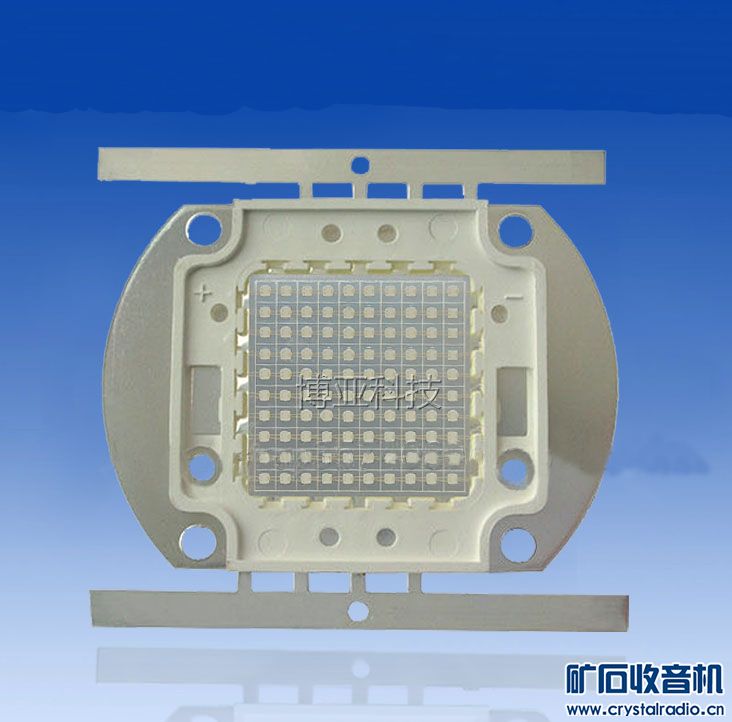

    顺便提示LED灯泡改制中遇到的症结。不是所有LED灯都能改造成功?不管是那一种类的投影机,LED灯泡必须要达到最基本的功率,一般功率不能低于60W, 过低功率的LED灯泡其效果远远达不到光亮度要求。

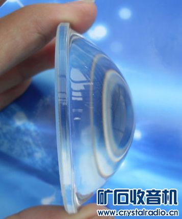

    液晶投影机选择LED灯泡时最好选择散射型的,也就是淘宝上卖的那种分布比较大范围的LED灯。但最好不要选择黄色的那种灯?DMD型的投影机最好选择密切度光源形态的LED灯泡。灯泡最好装入灯杯中聚光效果好。灯与色轮的中间要装一片凸透镜。把光线聚合成光通大小的光束。这样的效果是显而易见的。
     专业之作之所有权个人,只供矿石收音机论坛内部坛友交流之用, 不经许可不得转载发表。 望版主留意批注说明!

因为高压板(点灯板)种类繁多,不能在此例证说明。个人改动要根据投影机高压部分的结构灵活运用!

留心看了楼主的几个帖子,想问问,那种50-100的投光灯可以拿来用吗?
 楼主| 发表于 2015-12-27 23:22:59 | 显示全部楼层
投光灯100w是吧?传个款式上来帮你分析!

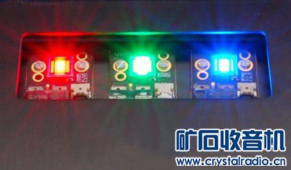

发表于 2016-1-1 10:00:11 | 显示全部楼层
2两百多瓦的灯杯,用多大功率的led,也是图上三色的吗,色彩,和亮度媲美原灯末,请指教
