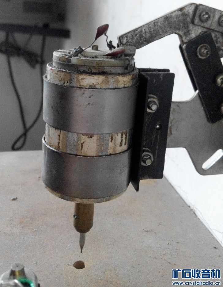

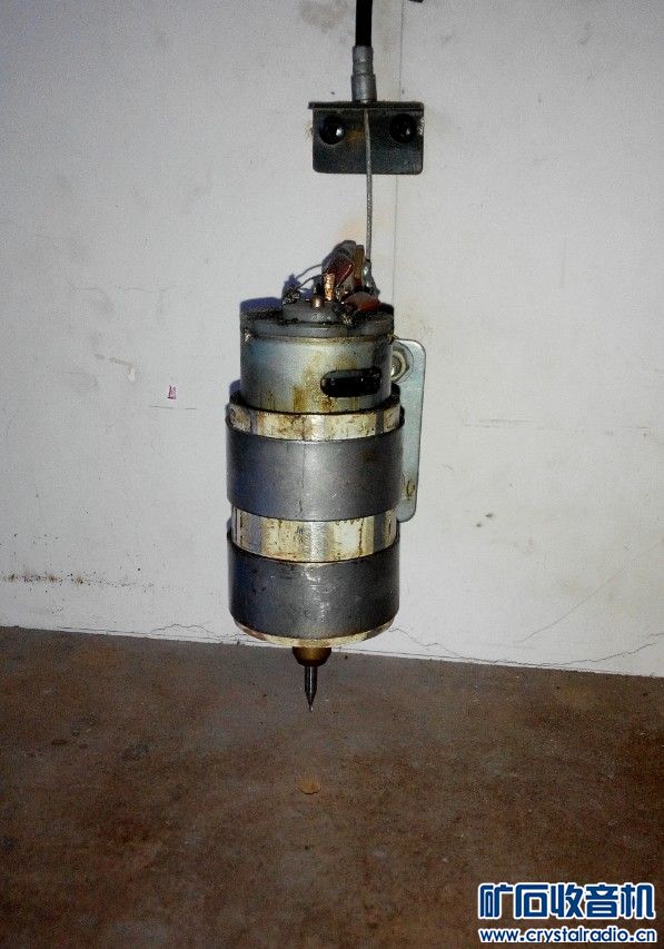

我对制作精细的东西总和自已过不去,所以对工具要求还是比较高的,十几年前常制作电路板对钻孔工具一直有自己的想法,所以做了一个能解放出一只操作电钻的手的微型电钻,今天看到在此版有一原创自制小台的精品贴,所以也来了兴趣发表一下自己的拙作。
发表于 2015-12-25 17:43:59 | 显示全部楼层
解放了手利用了脚  有得有失
 楼主| 发表于 2015-12-25 17:50:29 | 显示全部楼层

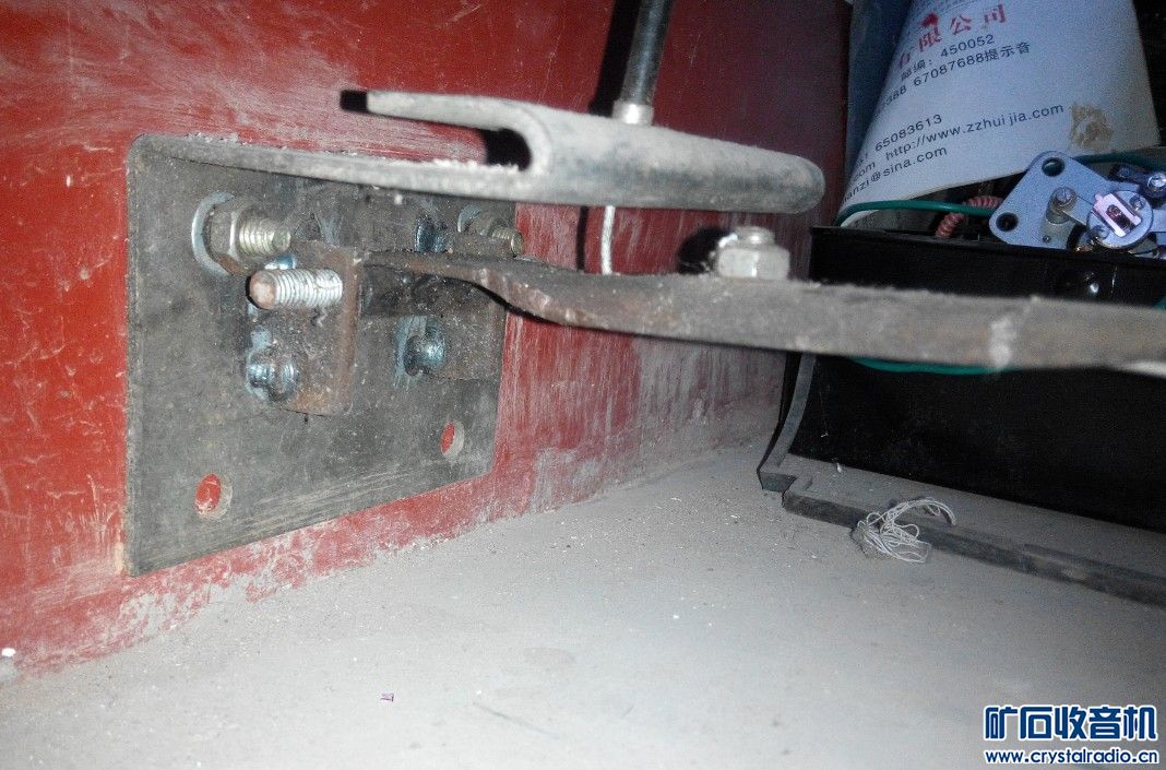

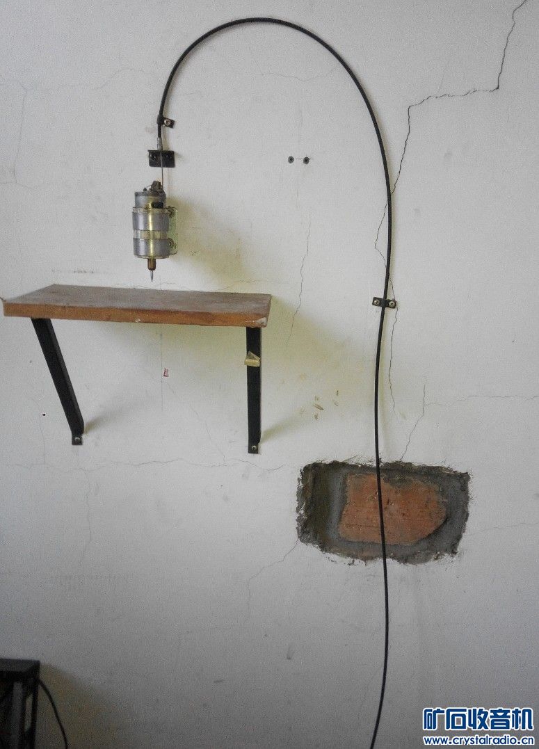

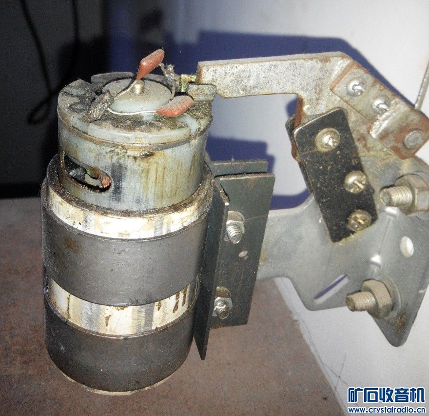

电钻的壳体和电机使用的电动螺丝刀,由于电机与壳体内径是一样大的,为了顺滑对电机和壳体内径进行了精磨,并加润滑剂,在壳体底部加入了略小于壳体内径的回位弹簧,使用摩托车刹车线(或自行车刹车拉线)作为传力线,在墙下面安装一踏板,这样的制作简单可靠,此钻非常容易制作,使用更方便!

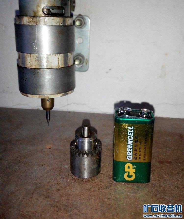

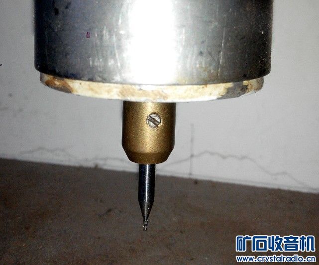

为使用尾柄为3.15mm的高速钻头专门车制的钻夹

也可以换用可调的迷你钻头夹具,可以使用0.5mm的钻头,9V电池为夹具的大小参照图

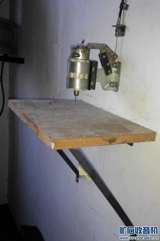

为了钻得通透不拆断钻头,在底板上打的孔。
 楼主| 发表于 2015-12-25 18:05:40 | 显示全部楼层

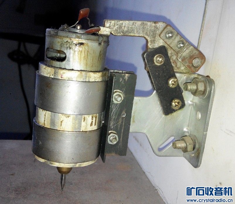

使用时钻头的行程不小于15mm,基本上能满足小件制作使用,下面两图一张是自然状态,一张是最小到位状态。
 楼主| 发表于 2015-12-25 18:09:14 | 显示全部楼层
由于考虑使用的方便性和对钻速的要求不同,电源部分为鳄鱼夹方式联接,电压可以使用5V至24V的蓄电池供电。发贴完毕!
发表于 2015-12-25 18:46:12 | 显示全部楼层
进给用导轨就更好了
 楼主| 发表于 2015-12-25 18:54:07 | 显示全部楼层
爆炒人参 发表于 2015-12-25 18:46
进给用导轨就更好了
这个比导轨好使还简单,还珠连壁合,从来了意图到完成只用了半天时间。

这个创意不错。
第一次看到……
其它方案都用手来控制进给,可能是手的灵敏度比脚高得多……如果只是钻透,用脚也无所谓
